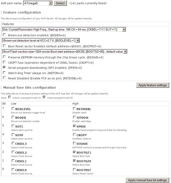

Hallo, ich denke, dass ich die Bewertung der Fuses fast richtig einschätzen kann... Ich möchte einen Atmega8 mit einem (ext.) Quarz mit 3,686400 MHz betreiben. Hierzu habe ich wie auf dem Screenshot zu sehen (Engbedded Fuse Calculator Copyright © 2006-2011 Mark Hämmerling) die Fuses eingestellt. Ich habe aber die Start-Up Time und das Delay noch nicht verstanden. Ich erkläre mir das Delay von 65 ms so, dass der Quarz langsam anschwingt!? Es wird hier im Forum immer weider auf 16k CK und 65 ms hingewiesen, aber ich weiß nicht warum. 16K CK = 16.000 Clock's ??? Das und die 65 ms würden bedeuten: a) warten aus reset b) aud den Power-Modi entsprechend viele Clocks/Takte warten? Danke und schönen Tag, Christoph
Hallo, Ch Sp schrieb: > Ich möchte einen Atmega8 mit einem (ext.) Quarz mit 3,686400 MHz > betreiben. -> Low Freq Start-Up time 16K 64ms Ch Sp schrieb: > Ich habe aber die Start-Up Time und das Delay noch nicht verstanden. Ich > erkläre mir das Delay von 65 ms so, dass der Quarz langsam anschwingt!? Richtig. Die 64ms beziehen sich auf die Einschwingzeit deines Quarzes. Bei 64ms kannst du dir dann sicher gehen, dass der Quarz auch richtig "eingeschwingt" ist. Also am Besten immmer 64ms nehmen. Mich würde auch mal interessieren welche Quarzfrequenzen man unter Low,Med. und High Frequency versteht. Ich habe das so interpretiert: 1Mhz - 8Mhz Quarze -> Low Freq. 8Mhz - 12Mhz Quarze -> Med. Freq. 12Mhz - 16Mhz Quarze -> High Freq. Gruß David Knoll ;-)

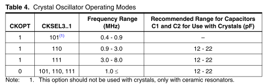

Hallo, auf Seite 7 des Atmega8 Datenblattes gibt es die Table 4; Freuquency Range. Demnach würde ich die o. g. Freuquenz bei CKSEL 1...3 = 111 als high verstehen... ??? Das ist jetzt aber für mich Kaffesatz lesen... Ich habe keine Ahnung... ;-)

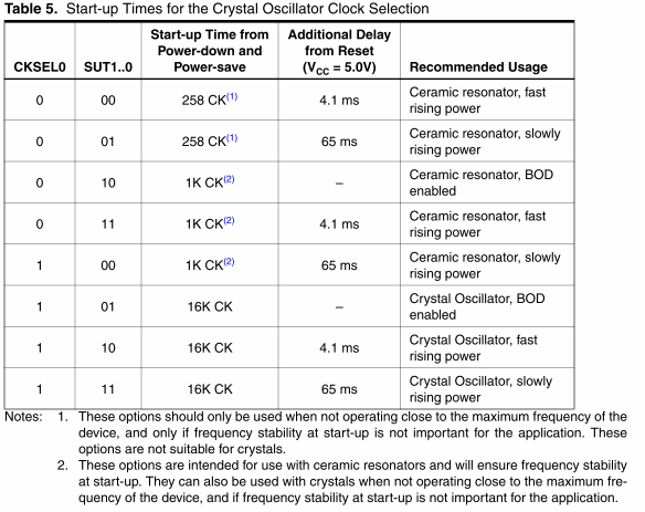

Habe jetzt gerade nur ein DB vom ATMEGA16 zur Hand, aber das ist ja alles das Gleiche. Da findet man dann ab Seite~24 das Kapitel *System Clock and Clock Options* . Blättert man dann eine Seite weiter, dann steht da Crystal Oscillator . Ich hänge mal 2 Tabellen mit an, dann sollte es eigentlich klar sein. Für einen 3,6...MHz Quarz müsste man also laut Datenblatt folgendes einstellen: CKOPT=1 + CKSEL=111 --> 3-8MHz Bei der Risetime kommt es dann auf die Art des Resonators (Quarz/Ceramic) und der Risetime der Betriebsspannung an. Aus der 2. Tabelle ist dann ersichtlich, dass wenn man auf Nummer sicher gehen will man einfach die 16k und 65ms nimmt (Crystal Oscillator). Man kann da natürlich (abhängig von der Risetime der Betriebsspannung) auch noch weiter runter gehen auf 16k und 4,1ms oder man schaltet die Brownout-Detection mit ein und kommt auf 16k! Die Frage ist doch, stört einen die 16k und 65ms? Grüße
Hallo, lesen bildet immer! Dann habe ich ja alles richtig gemacht. Ich denke, jetzt weiß ich (so halb) mit den Fuses umzugehen. Die 16K und 65 ms stören mich nicht. Danke und Gruß Christoph
Ch Sp schrieb: > Die 16K und 65 ms stören mich nicht. Es sind 64ms XD. Du hast dich jetzt schon jedes Mal verschrieben =)

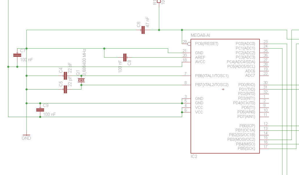

Anbei die Beschaltung. Wenn ich mit einem Oszilloskopen an PB4 bzw. Miso messe kann ich keine Veränderung feststellen... Ich kann aber auch nicht den Quarz messen...

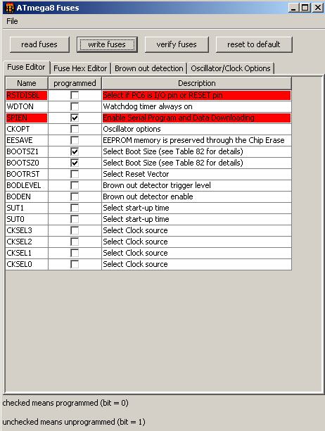

So, heute muss das Forum leiden: Ich komme jetzt mittels Oszilloskopen wieder drauf. Anbei ein Bild der eingelesenen Fuses! Ich dachte, dass das die richtigen Einstellungen für Quarz; 3,6864 MHz wären?? Gruß Christoph

Ja verdammt nochmal, ist es wirklich zuviel, die Signatur des Kontrollers zu lesen? Wenn die nicht richtig herauskommt, braucht man garnicht erst an den fuses herumzupfuschen. Was Du da als screenshot zeigst, ist wahrscheinlich ein default-Wert und garnicht gelesen. Also, versuch erst einmal die Signatur zu lesen und berichte, was sich dabei ergibt. BTW: wer bei Arbeit auf einem Steckbrett Hardwarefehler ausschließt, ist ziemlich optimistisch.
Hallo, eine Schaltung habe ich auf einem Steckbrett (mit 4 MHz Quarzoszillator) als Versuch. Um die es sich hier dreht ist eine auf einer Platine verlötete! So wie ich die Fuses "ausgelesen" hatte, hatte ich sie auch gesetzt. Leider habe ich nicht auf die Signatur geachtet - sondern nur auf die Meldung der erfolgreich gelesenen Fuses! Schon wider dazu gelernt - auf die Signatur achten... Weiterhin ist die Hardware-Beschaltung so, wie sie in der Schaltzeichnung ausgeführt ist. Fuses sind ja richtig für die 3,6864 MHz Quarz. Folglich müsste nach Umprogrammierung der ext. Quarz verwendet werden müssen! Aber ab da kam ich nicht mehr drauf. Einen Screenshot der Beschaltung habe ich oben angehängt. Als ich gemessen hatte, konnte ich keine 3,6864 MHz messen! gruß Christoph
