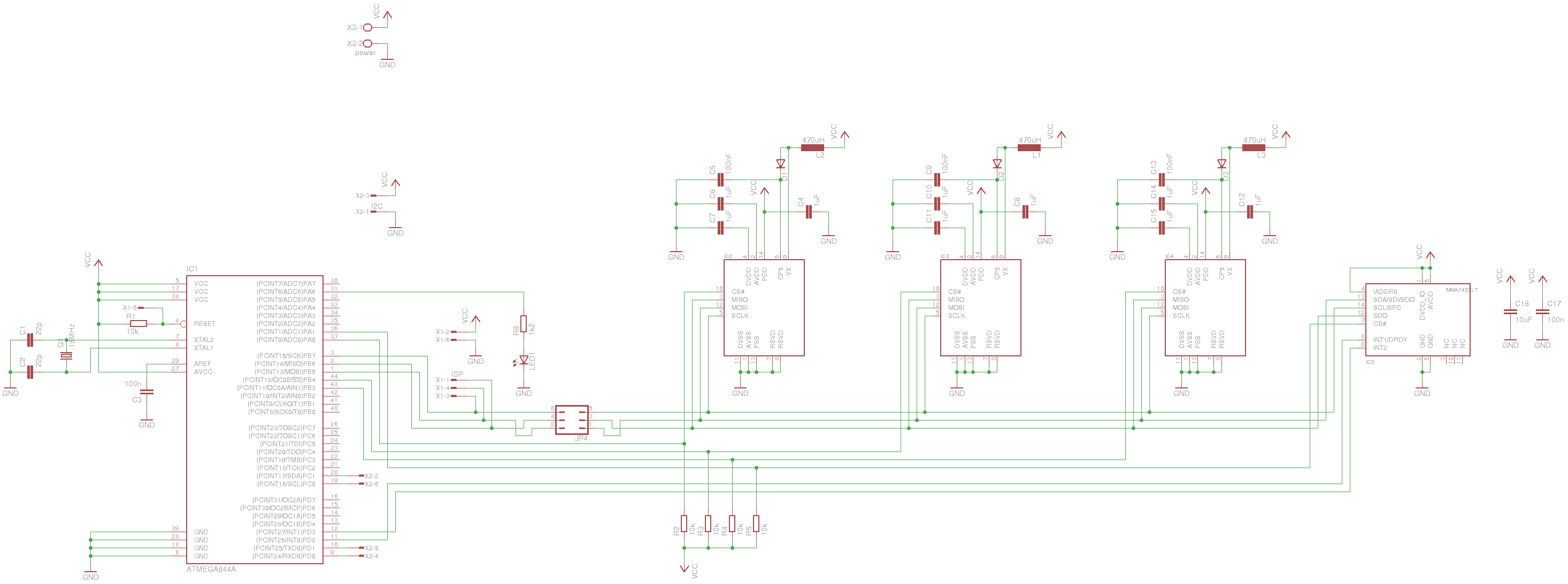

Hallo Leute, ich habe nun endlich alle Teile da für meine kleine Sensor Platine und habe diese gestern gleich bestückt. Nun habe ich mich als erstes an den Beschleunigungssensor gemacht, ein MMA7455L von TI. Nach etwas hin und her bin ich in der Lage ihn anzusprechen und er macht anscheinen auch brav Messungen. Nachdem ich das Datenblatt studiert hatte war mir durchaus klar, dass das Teil wohl nen Haufen an Offset verursacht, dieser jedoch korrigierbar ist. Interessanter (worüber ich im Datenblatt nichts gefunden habe) ist das Rauschen. Im Anhang ist ein Bild über 100 Messwerte (bei 125Hz Samplerate), wobei laut Datenblatt ein Wert von 64 einem g Entspricht. Warum rauscht das so extrem? Ist das normal oder hab ich den Chip etwas zu sehr gequält (hat einmal versehentlich für ein paar Sekunden 5V abbekommen und im Pizzaofen fand er es sicher auch nicht lustig)? Selbst wenn ich über 100 Werte mittle erhalte ich noch Schwankungen um bis zu 10 LSB! Die Platine liegt dabei natürlich vollkommen still ;)

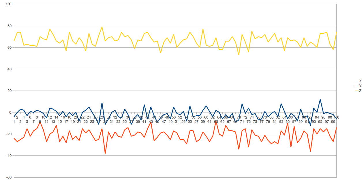

Ja aber ich glaube nicht, dass der Vibrationen von 1/2g ausgesetzt ist :-/ Oder täuscht das?
Laut Datenblatt ist der temperatur-kompensirt. Aber in einer Sekunde wird der sich wohl kaum merklich in der Temperatur verändern.
Vermutlich soll der normalerweise feststellen, wo Unten ist, ob ein Gerät auf dem Tisch liegt oder einfach Bescheid sagen, wenn man gegen einen Baum fährt.
Arg ich bekomm ne Kriese.... Vermutungen kann ich auch viele anstellen, hat hier jemand schon mal mit sochen Geräten gearbeitet und kann mir sagen in wie weit das normal ist, obs am Sensor liegt, ob es bessere gibt, ...
Ein einfacher Test. Kippe eine bestimmte Achse um 90°, dann musst Du eine Differenz von 1 G als Signal bekommen. gk
Tueh ich nicht, das rauscht wie sau! Welchen Messwert soll ich denn dann nehmen? Irgend einen wohl kaum. Funktionieren tut das alles wunderbar, es rauscht nur sehr doll.
Fabian S. schrieb: > es rauscht nur sehr doll. Dann bilde einen Mittelwert, 32 Messungen nehmen, aufaddieren und 5x rechtsschieben.
Knut Ballhause schrieb: > Fabian S. schrieb: >> es rauscht nur sehr doll. > > Dann bilde einen Mittelwert, 32 Messungen nehmen, aufaddieren und 5x > rechtsschieben. Joa hab ich wie gesagt schon gemacht und habe bei einer Mittelung über 100 Werte immernoch Schwankungen um 10LSB! Und wenn ich über 100 Werte mittle habe ich fast eine Sekunde gemittelt, das geht nicht, viel zu träge.

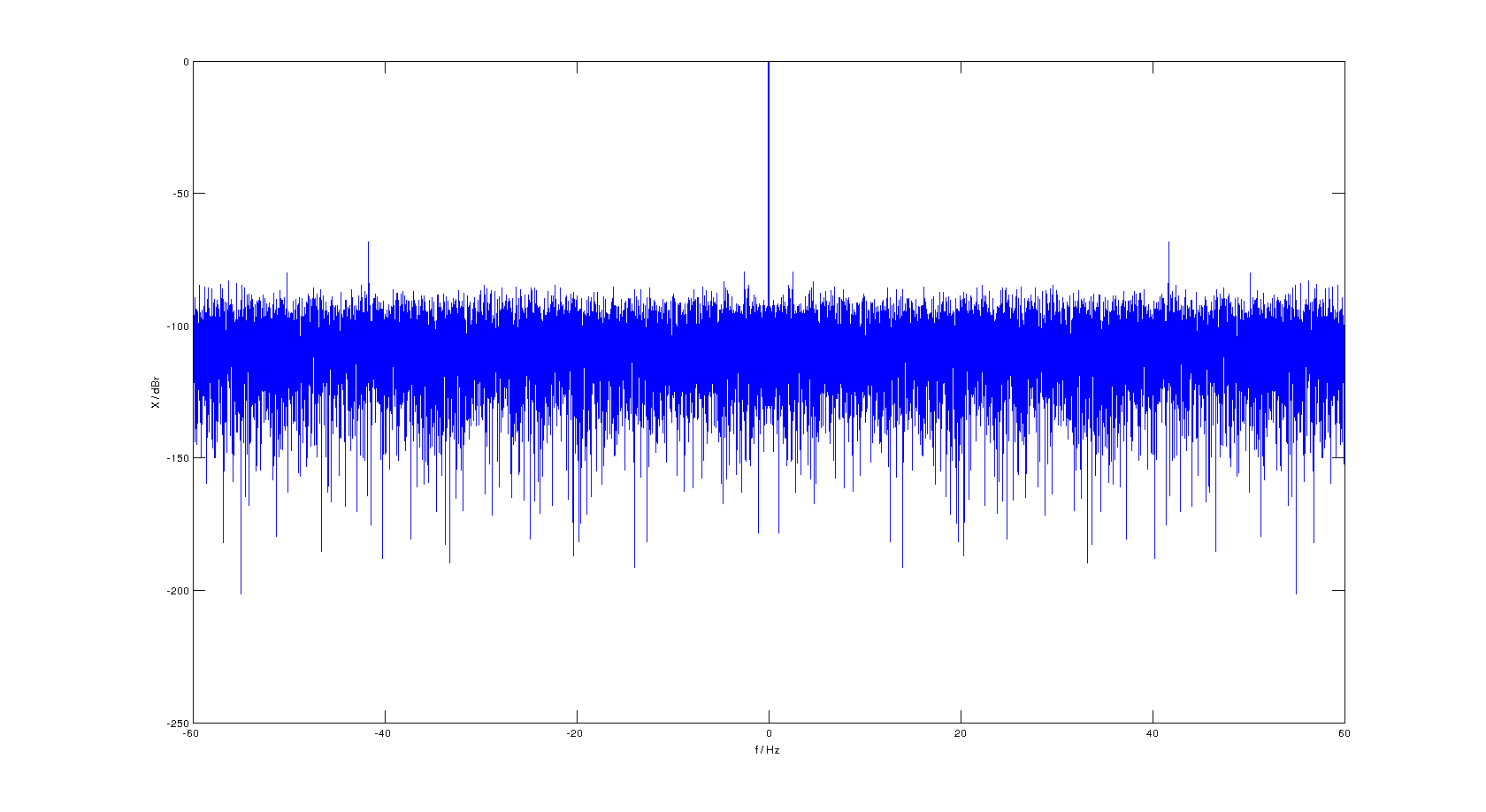

So, hab gerade mal ne Spektralanalyse von dem Quark gemacht und das sieht eindeutig nach weißem Rauschen aus, bandbegrenzt natürlich. Sagt mir wohl, dass das keine systematischen Störungen sondern wohl eher Ungenauigkeit des Sensors ist :-/ Wie schauts aus? Gibts jemanden der ähnliche Erfahrungen mit solchen Sensoren gemacht hat?
Ich benutze in meinem schon einige Jahre alten Selbstbaustabi für den Heli den LIS3LV02DQ. Auf dem zugehörigen Display kann ich den in g umgerechneten Wert mit einer Nachkommastelle anzeigen und der steht bei 9,8 ohne dass der Wert wackelt. Eine Mittlung über mehrere Messungen ist nicht in der Software denn das wird später im Kalmannfilter bereinigt.
Fabian S. schrieb: > Gibts jemanden der ähnliche Erfahrungen mit solchen > Sensoren gemacht hat? Nö, eigentlich nicht. Unsere MAA7455L Sensoren wackeln bei 8Bit Auflösung um 2LSB. Wie sieht´s denn mit dem Sieben der Betriebsspannung aus?
Knut Ballhause schrieb: > Nö, eigentlich nicht. Unsere MAA7455L Sensoren wackeln bei 8Bit > Auflösung um 2LSB. Wie sieht´s denn mit dem Sieben der Betriebsspannung > aus? Das ja jetzt blöd, oder gut, je nachdem :P Habe gerade mals Scope an Vcc geklemmt, AC-Kopplung an und ich sehe da so +/-5mV Spitzenwerte. Effektivwermessen kann mein Scope nicht. Mein Multi sacht 1mV, wobei das die letzte darstellbare Stelle ist und da das laut Scope recht hochfrequenter Mist ist, ist das Multi sowieso überfordert. Meinst das ist zu viel? PS: Ich glaub ich bin auch im 8g/10Bit Mosud... macht das nen Unterschied?

Vielleicht ist es angebracht AVDD über eine 10µH Drossel zu versorgen und direkt am Chip mit einem 100nF C abzublocken?
Joa, sowas in der Richtung war nun auch mein Plan. Werde das Routing evtl. noch ein wenig übern Haufen werfen, die Versorgung der Step-Up-Wandler direkt von der Quelle holen und nicht alles über eine Leitung und sowas in der Art. Bin nun erstmal dabei den Rotationssensor zu evaluieren und dann bau ich ne neue Platine.
