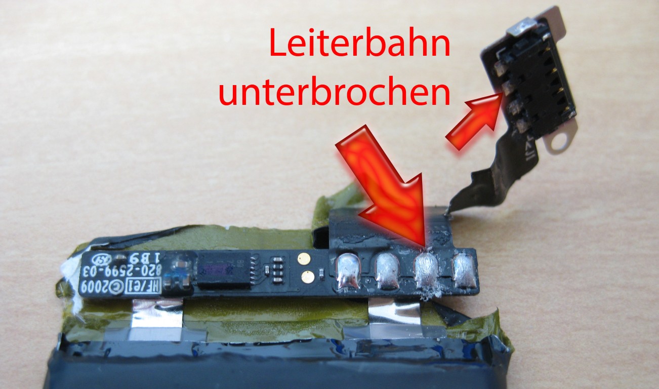

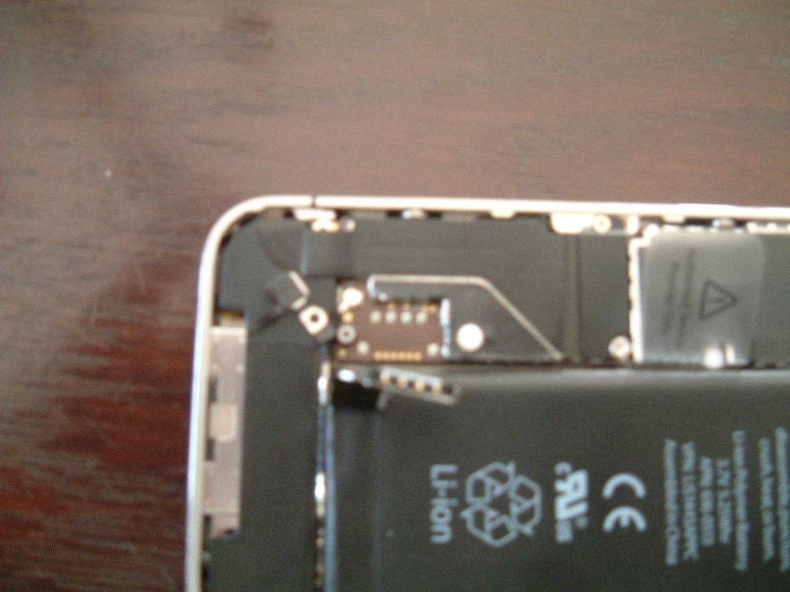

Hi ich hab hier eine Platine von einem iPhone 4.
Das Problem ist ,dass die mittleren Kontakte nicht mehr da sind und
wollt fragen,ob jemand weiß wie man das beheben kann.Ohnen den mittleren
Kontakten schaltet sich das iPhone alle paar Minuten aus und dann wieder
ein.
P.S.:Ich habe diese Platine so bekommen und kann leider nicht mehr dazu
sagen.

Sicher kann man das beheben. Such dir raus, wo die Leiterbahnen hin
gehen, häng da nen Draht dran und löte das direkt auf den Akkuanschluss.
von FGJ.1 (Gast)
Du müsstest 'rausfinden, wo die beiden oberen Pads angschlossen waren
und dann je eine Leitung legen. Die Leitungen dann an die Buchse löten,
erfordert aber "etwas" Geschick. Von dem, der die kaputt gemacht hat,
sollte das nicht gelötet werden ;-)

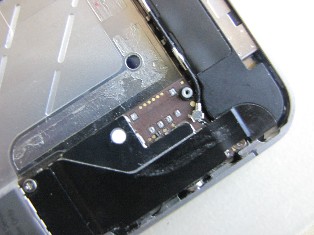

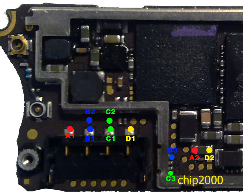

Das ist das Problem.Hier ist die Platine von einem anderen iPhone 4.Ich
weiß leider nicht wo die hingehen

Das war afair ein 3G. Miss am Besten bei der guten Platine an anderen
stellen, wo das hingehen könnte (die Spulen nebendrann z.B.) wenn das
nur auf einen BGA geht hast du schlechte Karten. Wie ist das Via auf der
anderen Seite? Kann man hier eventuell eine Verbindung herstellen?

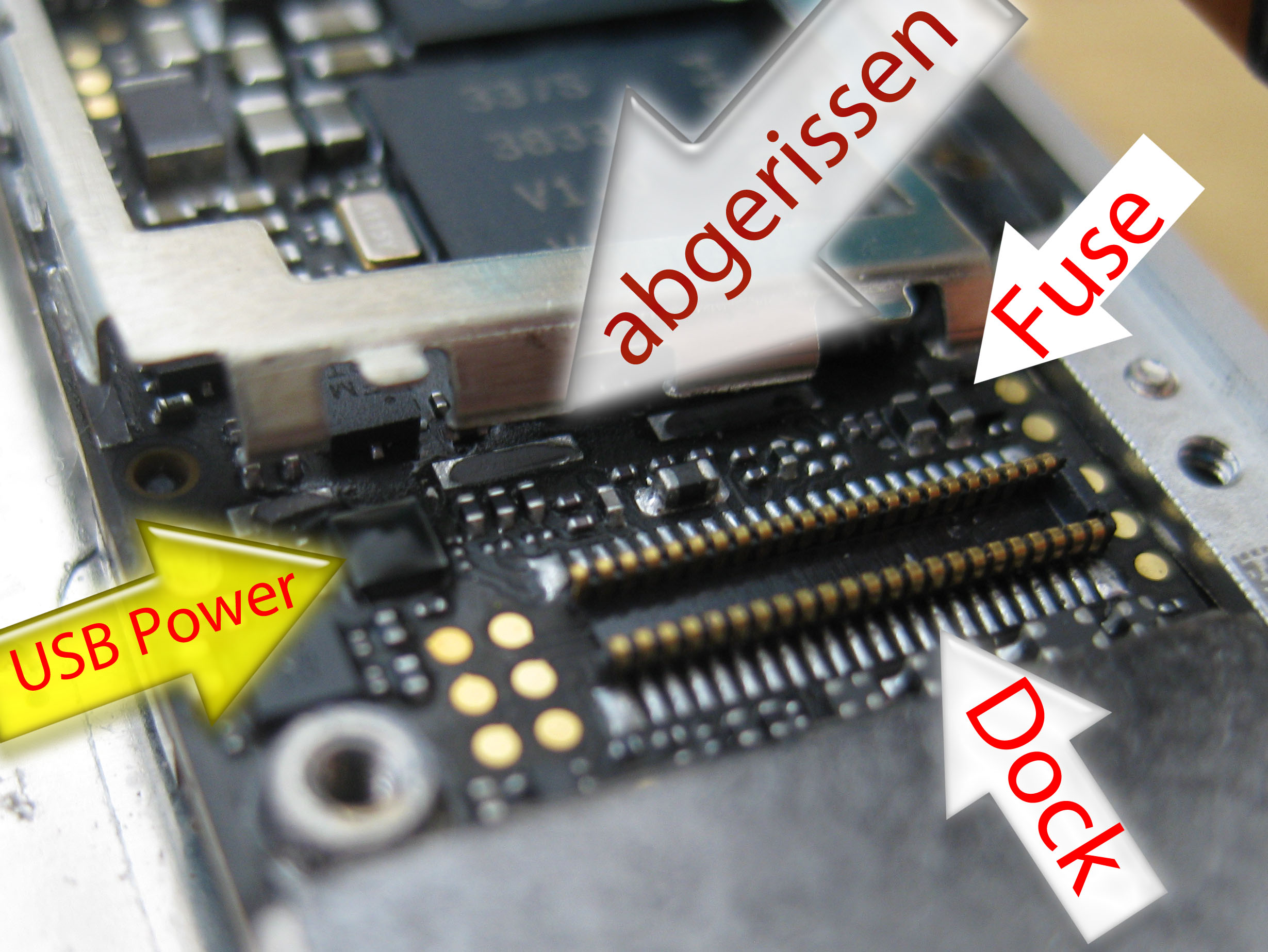

von Jose (Gast)
hier hast ein Bild mit den korrekten connectoren um die Brücke zu legen
von Pascal (Gast)
vielen Dank für das Bild mit beschirftung für die Anschlüsse. Ist das
auch 100% sicher das die dort hinführen?
Würde mir ein defektes iphone 4 kaufen wo die Lötpads ebenfalls
abgerissen sind.

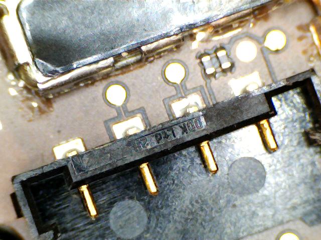

Ich habe ein iPhone 4 gekauft, bei dem auch der Akkuanschluss abgerissen
wurde. Allerdings habe ich den Vorteil (glaube ich zumindest), dass die
Connectoren alle noch an der Platine sind!
Also müsste ich doch "nur" den Connector wieder anlöten oder nicht?
Könnte mir da vielleicht jemand ein paar Tipps geben, der das schon
gemacht hat? Also wo man am besten anfängt oder ansetzt?
MfG, Marcus
PS: sorry für das doppelte Bild, ich gibt keinen Löschbutten, kann ja
ein Admin vielleicht freundlicher Weise entfernen :)
von Testfall (Gast)
Ah doppeltes Bild, ich dachte schon Stereobild, die sind gelegentlich so
verschwommen.
Ich sehe da nix, aber wenn die Kontakte noch alle da sind, dann musst du
das Teil tatsächlich nur wieder auflöten. Hierbei ist zu empfehlen, die
Kontakte mit Lötzinn zu benetzen (Flussmittel natürlich auch) und dieses
wieder zu entfernen und erst dann das ganze zu verlöten, da so die
schwerer schmelzenden bleifreien Reste entfernt werden.

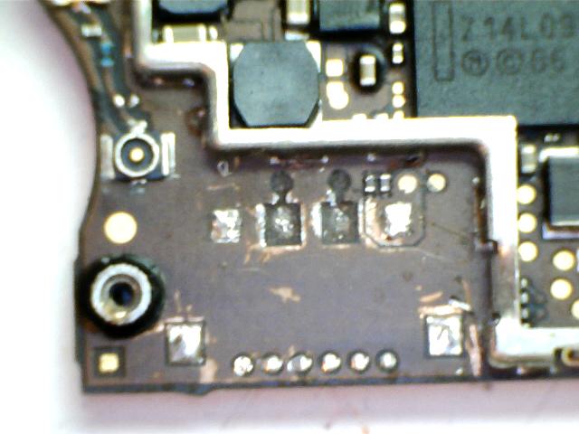

von xDle (Gast)
So dieses Bild ist das Beste, was ich schießen konnte...
Ich habe jetzt kein Flussmittel etc da... Ich würde nun das alte Lötzinn
von der Platine absaugen und dann mein eigenes drauf machen...
anschließend das teil perfekt drauf legen und dann die löt stellen
erhiten.
Ich weiß nur nicht, wie ich das bei 4 Lötstellen hinbekommen soll... ist
ja echt winzig...
von Paulo M. (paulo)
Einfach löten und dann mit Sauglitze überschüssiges Lot absaugen, aber
mit geregelter Lötstation, so 320-350 Grad und nicht allzu lang mit dem
Lötkolben drauf herum braten.

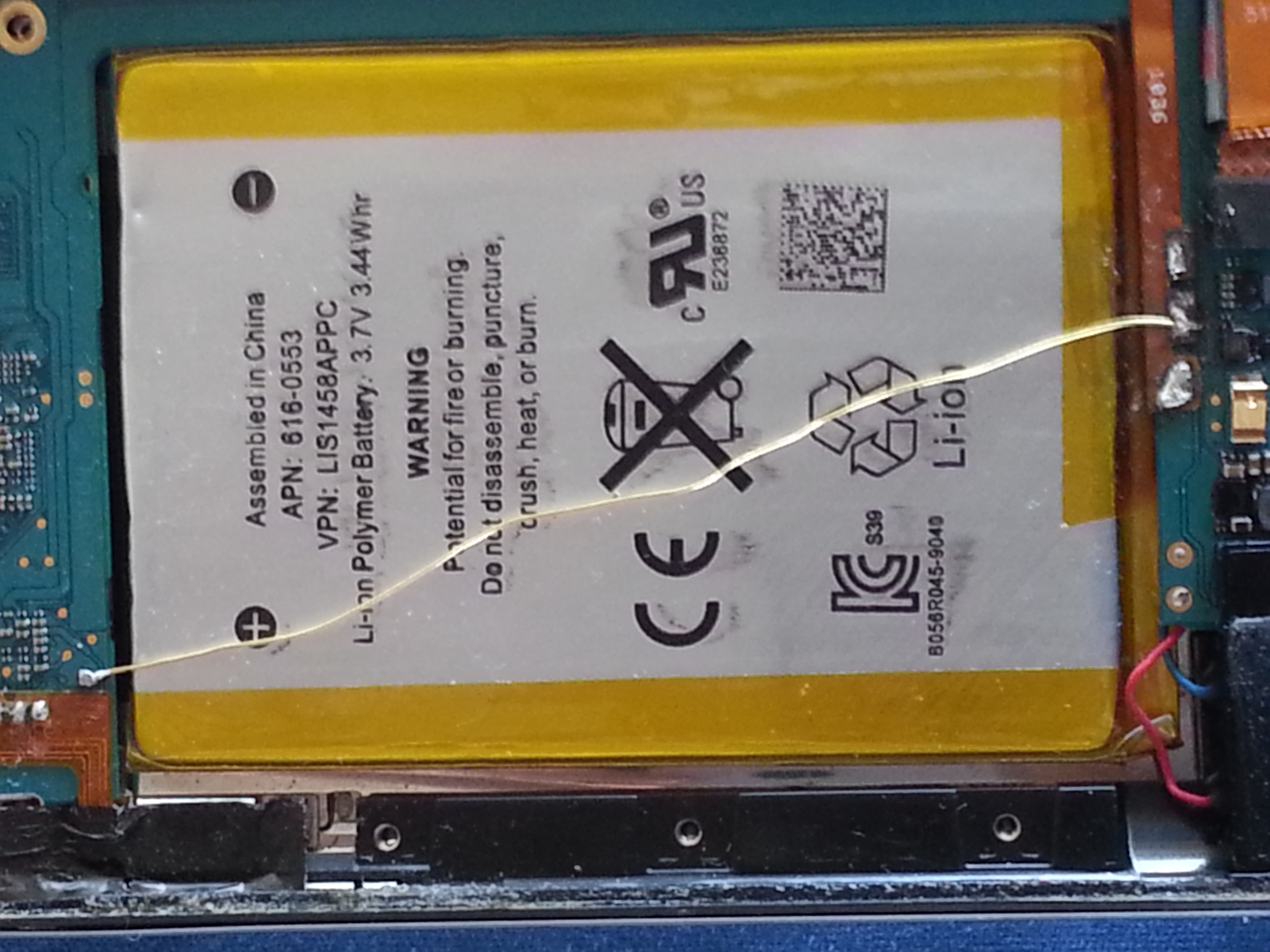

ich habe ein ähnliches Problem. Bei meinem iPod touch ist der mittlere
Akkulötpunkt abgerissen.Ohne diesen wird der Akku nicht mehr aufgeladen.
Ich habe nun einen Draht zu einem zweiten Punkt verlegt. Der iPod konnte
wieder aufgeladen werden. Aber da der Draht zu dick war, ist jetzt der
zweite Lötpunkt wo ich den Draht hin verlegt habe auch noch abgerissen.
Es gibt jetzt keinen anderen Punkt mehr, wo ich einen Draht hin verlegen
kann. Deshalb ist meine Frage, ob man den Lötpunkt irgendwie
wiederherstellen könnte? Vielleicht mit Silberleitlack??
Danke schon mal im voraus.

von Electronics'nStuff (Gast)
Simon schrieb:
> Bitte um Hilfe
Ein Foto wäre ganz gut um die Lage beurteilen zu können.

Guten Tag an alle :-) - ich hoffe dass ich mich hier noch
"mit-dranhängen" darf? Weil mein Problem z.T. dem des Thread-Eröffners
ähnelt:
Symptome am iPhone4 (Akku erstmal entfernt):
a) wird zwar bei iTunes erkannt & alle DFU/Recovery-Modi verfügbar, läßt
sich aber nicht wiederherstellen --> beim "Vorbereiten" auf
Wiederherstellung startet iPhone 4 immer am selben Punkt neu und geht
auf rythmischen Apfel an und aus (vermutlich versagt da eine
beanspruchte Hardwarekomponente? etwa nur der Akku???) - iTunes wartet
und vermeldet stolz einen 21-Fehler. (am Laptop liegts nicht, auch am
Netbook probiert, Virenscanner aus usw.)
b) wenn iPhone nur am Ladegerät (also ohne USB-Verbindung) hängt:
startet das Gerät ganz normal bis zum "Entsperren"-Bildschirm +
Landesauswahl, stürzt aber nach ca 3 min ganz übel ab: der LCD
"schmiert" förmlich ab = innerhalb einer Sekunde wird das Bild
ausgedimmt + meist noch ein verzerrter Strich im Bild und vollzieht
danach einen Neustart. (am LCD liegt´s aber nicht, da das iPhone auch
ohne angeschlossenen LCD+Digitizer (...& alle anderen Jacks
abgestöpselt) nach 3 min neustartet! --> eindeutig Logicboard-Defekt?)
mit Akku konnt ich (erstmal)nicht vernünftig testen, da überdies
offensichtlich ein mittlerer Akku-Anschluss defekt ist (siehe Bild -
kein "Durchgang") - meine Frage: geht eine Wiederherstellung ohne Akku -
oder ist der Fehler 21 schon allein darauf zwingend zurückzuführen?
(wollte mir erst Akku kaufen, wenn das sicher ohne Akku nich ginge) Hat
jemand schonmal getestet, sein funktionierendes iPhone4 ohne Akku
wiederherzustellen?
Desweiteren ist die Abschirmung zum Teil von der Platine weggebrochen
(siehe Bild) - meine Frage: könnte auch das einen derartigen Einfluss
auf diesen miesen Abschmier-Absturz haben (der ja eher nach einem
Wärmeeffekt aussieht)?
Entschuldigung für den langen "Roman" - wollte jedoch mein Szenario
möglichst umfassend beschreiben, so gut es ging...
Danke + schönen Tag an alle nochmal :-)

absteht, glaube ich nicht. Da muss schon Jemand etwas Gewalt angewendet
haben.
Vermutlich hast du das beim Aufschrauben selbst verursacht ;)
zu a) und b)
Das Problem wird wahrscheinlich nicht an der Hard- sondern an der
Software liegen.
Was hast du denn damit gemacht, bzw. was hast du verändert bevor es noch
ging?
Was meinst du mit "Leiterbahn unterbrochen" im 3. Bild?
von Nx H. (nx_h)
Das ist aber nett - sorry hab erst jetzt Ihre fundierte Antwort gesehn
Nein, ich war´s (höchstwahrscheinlich) nicht gewesen :-), die
Abschirmung tolpatschig abzureißen (bin total vorsichtig damit
umgegangen) - das Handy hab ich ja so in diesem Zustand erworben und
stand vor dieser BlackBox, ohne zu wissen, was es zuvor alles
"durchgemacht" hat. Nur, dass der Vorverkäufer halt den Rahmen
gerichtet(!) und die Teile (wieder)eingebaut hat.
erneuert wurden: LCD + Dock-Connector (siehe Bild, die Pins sind völlig
verschoben verlötet :-)) ...funktioniert aber soweit
Das 3. Bild (erster Post, Akkuanschluss) war ein Irrtum meinserseits,
die Verbindung ist ok, - also vom Stecker bis zu den Lötpunkten nahe am
Akku. Der Akku ist m.E. dennoch defekt, zumindest wird er nicht geladen
(was natürlich auch vom Power-Management des iPhones herrühren kann)
Die Abstürze waren - meine ich - mit 99% Sicherheit hardwaremäßig
verursacht [bei iTunes an einer bestimmten Stelle immer und auch sonst
regelmäßig alle 3-5 min, und wenn man das Logicboard unten leicht an den
Rahmen schraubte, ebenfalls.. das sieht nach "thermo"-Effekt aus: also
irgendein Bauteil/Platine hat einen Haar-Riß und wenn Strom durchfließ
dehnt sichs minimal aus, was dann zum Absturz führt. Der RAM könnte es
auch sein? Allerdings erklärt das nicht die Abstürze beim
iTunes-Zeichen.]
Ich hab jetzt kapituliert und das Teil in der e-Bucht als
Ersatzteilspender angeboten....
Aber Ihnen vielen herzlichen Dank, dass Sie mir drauf geantwortet
haben!!
Schönen Abend + Gruß
von hannes (Gast)
Hallo leute,
Bei meinem ipod touch war beim akkutausch der mittlere lötpunkt weg..
Dank diesem thread mit spitzenfoto konnte ich den ipod wieder zum leben
erwecken. Vielen dank unbekannterweise euch allen.
Lg
Hannes
von Joseph (Gast)
Hatte das selbe Problem bei meinem iPhone 4S. Hab's gelötet und das
war's dann schon. Passiert eben beim Akkuwechseln.

von snitchedable (Gast)
> legen
Frage zum Bild ganz oben wo man die Akku Brücken löten kann wenn die
Kontakte von der Platine komplett ab sind.
Kann man also überall wo in blau A1 und A2 steht die kontakte benutzen
um den Akku wieder anzulöten? Also kann man bei dem AKKU Kontakt C1 ein
Kabel von C2 oder C3 legen? Ist das so richtig verstanden?
Gruss,
Snitchedable
von helper (Gast)
Ja, das kannst du genau so machen.
