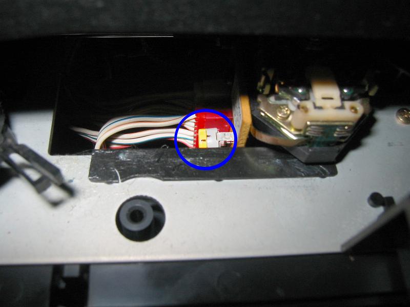

Rufus Τ. Firefly schrieb: > Sowas halte ich für keine besonders effektive Lösung. Ich auch nicht. Für derartige mechanische Belastungen ist die optische Einheit nicht ausgelegt. Sollte es wirklich Dreck (Nikotin, etc.) sein, wird dieser auch auf der Unterseite der Linse und an anderen unzugänglichen Stellen im Pickup zu finden sein. Vorsichtig mit dem Wattestäbchen ist ein Versuch. Sollte der Laser an Altersschwäche leiden, wird er früher oder später sowieso ausgetauscht werden müssen. Man kann versuchen die Leistung noch ein wenig herauf zu drehen, dies lässt ihn allerdings noch schneller altern. Dazu dreht man an dem entsprechenden Poti, das gerade so der Lack aufplatzt (Meist sind diese versiegelt). Auch dies könnte man versuchen. Wenn Du an (sofern überhaupt vorhandenen) Potis für Track-Offset, Track-Gain, Fokus-Offset und Fokus-Gain herum drehen möchtest, kannst Du auch das tun. Allerdings kann man damit auch ein heiles Gerät zur totalen nicht-funktion bringen. Am besten markierst Du Dir vorher die Positionen, damit Du alles wieder 'zurück auf Anfang' drehen kannst. (Oder mach ein Foto) Ich hänge mal ein Bild von einem Pickup an, bei dem ich mal den Laserstrom erhöhte. Knut Ballhause schrieb: > Das mit dem gucken kann in´s Auge gehen! Hmmm, nö, eigentlich nicht. Der Laser ist etwa 3mm oberhalb der Linse fokussiert. Ab 3cm wird nicht mehr genug Energie vorhanden sein, um die Netzhaut zu schädigen. Bei dem Abstand ist dann auch nichts mehr mit 'gucken'. Abgesehen davon, ist der Laser ohne CD die meiste Zeit aus. Bei schnellen CD-Rom-Laufwerken und Brennern sieht das mit der Leistung anders aus. Wichtel schrieb: > Wenn es dort hängt hat der Laser Probleme damit die nötigen kleinen > Schritte vorzufahren und macht ungewollte "Sprünge". Dann würde er (wenn er nicht irgendwo mitten auf der Schiene total fest steckt) aber wenigstens die CD erkennen. Gruß Jobst
