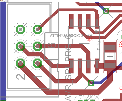

Unable to enter programming mode. please verify that the programmer is correctly attached to the target and that target power has switched on oO was soll ich damit anfangen....? ich verwende avrstudio 5. Einen ATtiny85. alles müsste richtig angeschlossen sein. Muss die stromversorgung extern erfolgen oder was? Ich dachte der AVRISP liefert schon die 5 volt.... ich kapier das nicht. kann mir jemand helfen ? grüße
wooot wieso das? wozu gibts denn usb ...? das heißt ich muss den avrisp anschließen, und dann noch extern die 5 volt?
Martin K. schrieb: > wooot wieso das? wozu gibts denn usb ...? Damit USB den AVRISP mit Spannung versorgt und nicht deine Schaltung :-) Wenn Du noch den freien Pin an deinem Stecker auf GND legst und deine Schaltung extern versorgst wird das schon klappen.

ahhhh jetzt bin ich einen schritt weiter. jetzt sagt er... 18:52:59.455: [ERROR] Unable to read device ID # Cannot erase device. Target is not in Programming Mode. 18:53:05.115: [ERROR] TCF command: Device:erase failed: Code:131100 ,Service: ,Message from peer:Cannot erase device. Target is not in Programming Mode. 18:53:28.489: [ERROR] Unable to read device ID 18:53:31.663: [ERROR] Unable to read device ID
Pin 6 vom ISP Stecker mit GND verbunden? Controller auch an GND angeschlossen? Fehlt beides in deinem Layoutschnipsel. Falls ja -> komplette Schaltung posten.
Huhuu, fehler behoben.... ich musste die ISP frequenz runter drehen ... jetzt gehts alles, dankee
