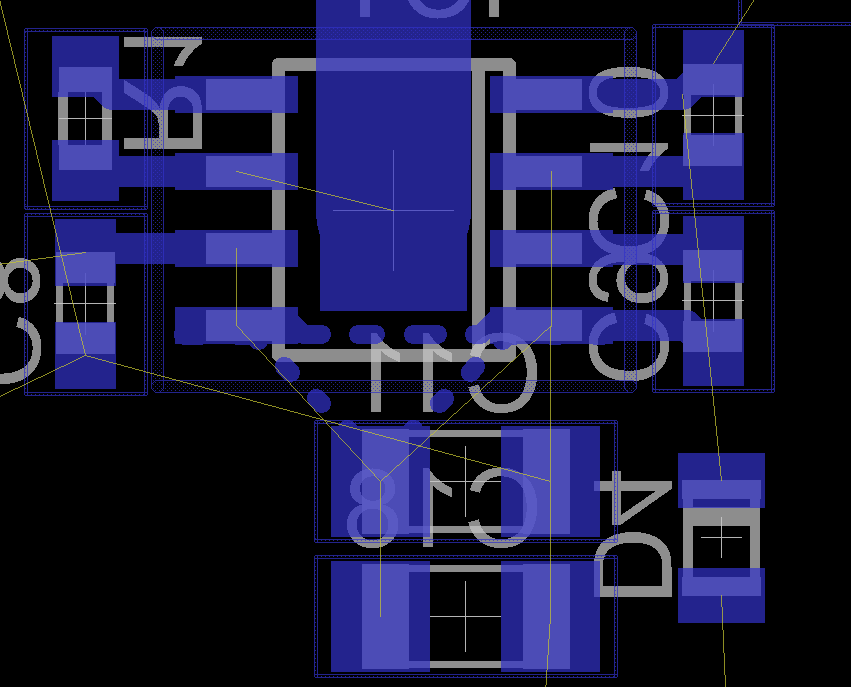

Ich versuche das Signal durch ein Polygon zu routen. Der Hintergrund ist, dass es sich hierbei um einem Schaltregler-LED-Treiber ( EXAR SP7600 )handelt, und das Layout nicht unkritisch ist, weil dieser sehr schnell schaltet. (1,2 Mhz) Deshalb wurde das Layout so eng wie möglich aus dem vorhandenen Referenz-Design übernommen. Da ist dieses Signal auch als Fläche ausgeführt. Ich habe schon folgendes ausprobiert: Polygon in den Eigenschaften auf Signalnamen umzubenennen, dann kommt der Fehler: "Signal existiert bereits, Name befehl verwenden" Ok, also mit "NAME V+1 V+" versucht, dann kommt: Unbekanntes Element V+1 ( alter Name ) Irgendwie stehe ich auf dem Schlauch. Dass man danach Ratsnest anwendet ist mir bekannt.
Gib einfach "name" in der Kommandozeile ein und klick dann auf das den Polygon-Zug. Und mach am besten das noch, dann hast du den Befehl gleich am Bildschirm: http://kurcz.at/eagle/ulpscr/kontextmenue.png
Ääh, noch eine Blöde Frage: Wie bekomme ich die Airwire-Schnipsel in gerouteten Gegenden weg? ( liegen mitten in der Bahn )
> Wie bekomme ich die Airwire-Schnipsel in > gerouteten Gegenden weg? fertigrouten. > Ein Bug in Eagle 5.11? das problem ist zwischen monitor und stuhl.
Michael H. schrieb: >> Ein Bug in Eagle 5.11? > das problem ist zwischen monitor und stuhl. Mann kann ja nicht gleich alles wissen. Ausserdem hätte es mehr sinn ergeben, wenn man das auch durch einfaches umbenennen per "NAME"-Befehl hätte lösen können, vielleicht mit Nachfrage ob die beiden verbunden weren sollen.
