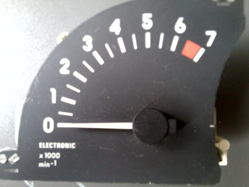

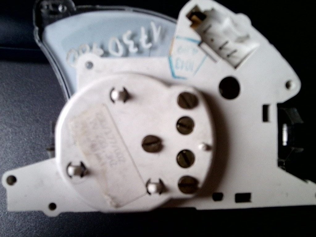

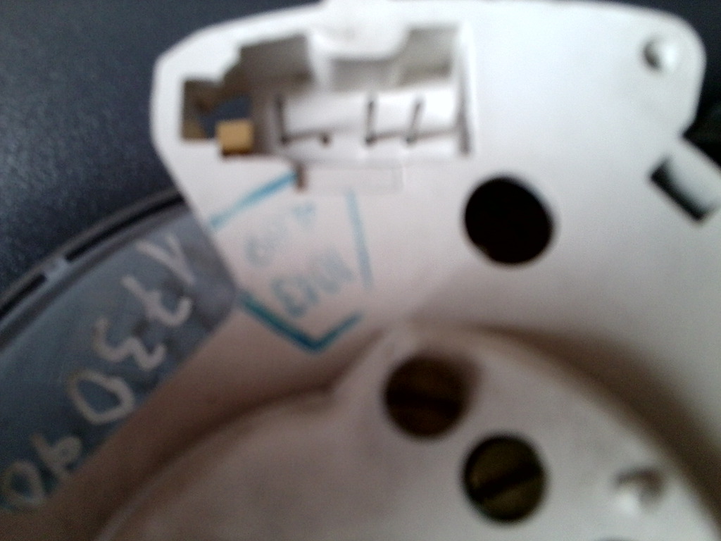

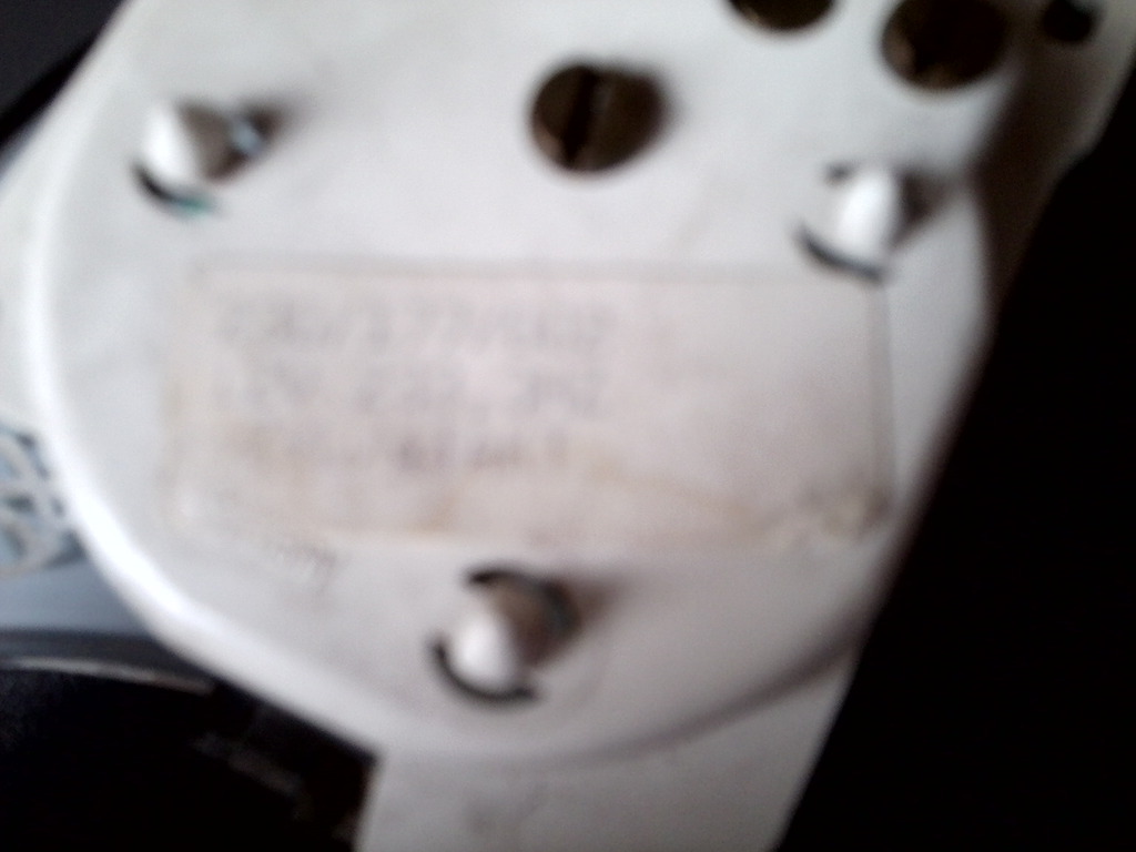

Hallo, Ich habe hier so einen Drehzahlmesser aus einem Auto (Siehe Bilder) den ich mir in einen Schönen Kasten mit Plexiglas bauen wollte, und dann i-was damit Anzeigen. Nur hat jemand eine Idee was man damit Anzeigen kann? Mir fällt da so ziehmlich nichts ein.. Wobei der Kasten schön in mein Zimmer passen würde.. Auf dem Aufkleber auf Bild 4 (Der ist so Blass geworden) steht: 230/177/002 12V 233,3Hz ?ZYL/4TAKT Bei [?] kann man das zeichen nicht mehr sehen, schätze aber 4 oder 2. Kann man das Teil irgendwie ansteuern wenn ihr einen Verwendungszweck hättet? Als Anschluss ist nur die 3 Polige Stiftleiste (?) Hoffe sehr das ihr mir Helfen könnt, MFG Hans 1821
Steht doch alles drauf, was du wissen willst. Das Ding braucht 12V Versorgung und ein Frequenzsignal. Wahrscheinlich Rechteck, kann aber ein 5V-Signal sein oder auch 12V. 233,3Hz -> Anzeige 7000U/min. Zeigt also die Hälfte der Eingangsfrequenz an. Was man damit machen kann? Keine Ahnung.
Hallo, die Pins könnten Plus, Takt (Drehzahl) und Masse sein. H.joachim Seifert war schneller.

Also wenn ich es noch richtig im Kopf habe, dann hast du bei 7000RPM genau 233,3Hz Rechteck mit 12V macht 2 Schwingungen pro Umdrehung.

Wie finde ich den heraus wo bei den 3 Poligen Stecker (Jedenfalls den 3 Pins) Plus, Takt und Masse ist? (Also falls das die Drei sind).. Für die Bilder kann ich mich nur entschuldigen, die sind mit meinem Handy gemacht wurden, daher die schlechte Qualität. Und mit dem "Komprimieren kenne ich mich auhc nicht aus. Werde mich aber nächstes mal besser informieren und die Bilder entweder woanders hochladen und hier verlinken oder halt mal im Internet lesen und versuchen sie zu Komprimieren. MFG

Also ich kann die Platine sehen, habe aber keine Kamera zur Hand mit der ich einigermaßen "gute" Bilder machen kann so das man was erkennen kann.. Auf der Platine sind: Kondensatoren, Widerstände, 1IC (9103 SAK 215), und ein Potentiometer (Zum einstellen wahrscheinlich) Leiterbahnen kann man nicht erkennen, die sind unter einer Weißen schicht.
an dem ding gibt es nirgendwo ein gehäuse was auch nur annährend kontakt mit einen der 3 ´Pins hat - Weil fast nichts aus Metall ist.

> Also ich kann die Platine sehen, habe aber keine Kamera zur Hand mit der > ich einigermaßen "gute" Bilder machen kann so das man was erkennen > kann.. Wenn nur 3 Pins vorhanden sind, gibt es nur 6 Anschlussmoegliochkeiten. Einfach ausprobieren. Das Teil ist "automotiv", also gegen Verpolung zwangsweise geschuetzt.. Gruss Michael
Hans 1821 schrieb: > Problem ist das ich nicht weiß aus welchem Auto das kommt, sonst würde > ich euch gerne einen Schaltplan zeichen ;D dem Aussehen nach könnte das Teil aus einem älteren Opel sein, z.B. Omega A oder Vectra A (Bj. jew. ca. 88-95 oder so) Hilft evtl bei der Schaltplansuche im Netz. Als Idee, vielleicht einen elektronischen Würfel bauen? würde mit den Zahlen 1..6 ja gut passen, und vielleicht findet sich auch noch eine nette Idee für die 0 und den roten Bereich...
Also der Drehzahlmesser vom Opel Vectra A passt am besten zu meinem, allerdings geht der bis zur 8 statt zur 7. Vom anschluss her findet man da aber nicht großartig viel.

Hans 1821 schrieb: > Also der Drehzahlmesser vom Opel Vectra A passt am besten zu meinem, > allerdings geht der bis zur 8 statt zur 7. Vom anschluss her findet man > da aber nicht großartig viel. kann gut sein dass es unterschiedliche Versionen gibt, über 7000 wäre für einen normalen Benziner schon recht viel... evtl gabs mal eine Sportversion in der dann der 8000er verwendet wurde. Hans 1821 schrieb: > Wenn ich das einfach mit 12V + und - ausprobiere was muss denn passieren > damit ich weiß das es die richtigen Pins sind? z.b. wenn es anfängt zu brennen waren es die falschen Pins ;-) Nur mit + und - ausprobieren wird sehr wahrscheinlich nichts helfen, weil ohne Eingangssignal auch nichts angezeigt wird.. H.joachim Seifert schrieb: > Das Ding braucht 12V Versorgung und ein Frequenzsignal. Wahrscheinlich > Rechteck, kann aber ein 5V-Signal sein oder auch 12V. > 233,3Hz -> Anzeige 7000U/min. Zeigt also die Hälfte der Eingangsfrequenz > an. Oft wird für den Tacho die Ansteuerung der Zündspule hergenommen, wäre dann also ein 12V-Rechtecksignal. Würde jedenfalls hier auch zu "hälfte der Eingangsfrequenz" passen wenn man von einem 4-Zylinder 4-Takter ausgeht (=2 Zündungen pro Umdrehung). Nils S. schrieb: > Das Messwerk steigt immer weiter, wenn Spannung anliegt... Hmm, warum das? meines Wissens gibts nur Tachos mit Drehspulinstrument und welche mit Schrittmotor...
