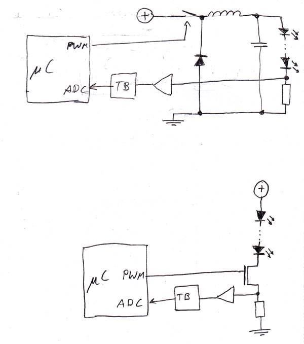

Hallo nun muss auch ich ein paar hochleistungs-LEDs dimmen. die einfache variante ist, die LEDs in serie, dann gegen GND ein Mosfet mit PWM ansteuern. mir ist aber eine zweite variante in den sinn gekommen in der art eines step-down-converters, dessen ausgangsspannung je nach strom geregelt wird. ich habe dafür mal eine skizze gemacht (siehe attachment). über den shunt entsteht eine spannung die verstärkt und durch einen tiefpass dem ADC eines uC zugeführt wird, welcher wiederum die PWM generiert. da ich 6 solcher LED-"stränge" regeln will, kam mir die idee von soft-PWM in einem billigen uC, der mindestens 6 ADC-eingänge hat. nun frage ich mich, welche ansteuerungsmethode (siehe attachment) besser ist: tut es die einfache mit nur dem Mosfet oder ist die aufwändige mit der spule vorzuziehen. der wirkungsgrad ist mir dabei sehr wichtig. ..oder gibt es eine noch bessere lösung? vielen dank

Master Snowman schrieb: > c) das entspricht meiner obigen skizze, nur dass ich mir 6x den preis > von diesem schaltregler spare Und was kosten die LEDs wenn du einmal(, zweimal, dreimal, ...) einen Fehler in deinem Programm hast? ich würde einen geschalteten und dimmbaren (ggf. via PWM) Stromregler nehmen.
Die obere Schaltung könnte im "Prinzip" funktrionieren die untere naja. Bei der unteren wird der Strom nicht wirklich begrenzt bzw. nur wenn der FET (Innenwiderstnd des µC IOs und Gatekapazität) durch PWM im Linearbetrieb arbeitet. Im Schaltbetrieb bei durchgeschaltetem FET würde der Strom nur durch den Innenwiderstand der Spannungsquelle oder des FETs begrenzt werden (oder durch die LED)
Master Snowman schrieb: > vielleicht hätte ich noch erwähnen sollen, dass sowieso ein uC da ist, > der den "befehl" entgegen nimmt, wie hell, die LEDs nun sein müssen (es > ist ja nicht so, dass die LEDs eine bestimmte "dimmung" auf immer und > ewig haben müssen, sondern dass diese geändert werden kann) > > a) fällt weg, wegen zu hoher verlustleistung, und weil diese methode > keine möglichkeit bietet die helligkeit zu ändern (dimmen) > > b) fällt weg, wegen zu hoher verlustleistung; via änderung der > referenzspannung könnten zwar unterschiedliche helligkeiten realisiert > werden (aber etwa gleich aufwändig) Bist Du möglicherweise der Ansicht, das Du bei PWM keinen Vorwiderstand/KSQ brauchst? Dann solltest Du Deine Ansicht schleunigst revidieren. Nur wenn Du als "Vorwiderstand" eine Drossel, also einen Schaltregler nimmst,n verringerrt sich die Verlustleistung. Gruss Harald
MaWin schrieb: > Kann man machen wenn man meint daß sich sonst die Farbe ändert und man > dafür die flimmrigen Rücklichter eines BMW haben will. Spätestens mit L und/oder C wird da nicht so viel flimmern, wenn man es vernünftig macht. Untere Schaltung macht natürlich nicht viel Sinn so ganz ohne Vorwiderstände, bei der oberen würde ein Tiefpass vor dem ADC und eine Schutzschaltung, die verhindert, dass der Schalttransistor länger als die maximale Zykluslänge durchschaltet, nicht ganz falsch sein.
ok danke, Uwe! stimmt, so habe ich das noch nicht gesehen. na, dann bräucht ich nach ansicht von Harald Wilhelms eine drossel/spule; also sowas im prinzip wie ich's in der oberen teil der skizze habe. richtig? edit: @vip: du meinst also, dass die erste schaltung funktionieren müsste? ja, über einen HW-abschaltung bei überstrom habe ich auch schon nachgedacht.

vip schrieb: > Abschaltung bei Überstrom verkompliziert das ganze nur, ein Monoflop am > Transistor sollte gegen Fehler in der Ansteuerung reichen. Nur wenn er das Monoflop nicht so oft aufruft, daß sich ein duty cycle von > 50% ergibt, dann läuft der Strom hoch. Das Monoflop schützt nur vor einem Absturz bei der die Ansteuerung auf 1 geht, nicht vor Programmierfehlern wie z.B. Overflows beim rechnen oder schlicht falschen Parametern etc. Wenn er schon die Stromregelung über einen selbstprogrammierten µC macht, sollte er statt der LEDs beim entwickeln Widerstände nehmen und viel viel testen. Das selbe nach jeder Codeänderung.
das testen wird an einem labornetzgerät sein, bei dem ich den strom begrenzen werde. diesbezüglich habe ich keine bedenken. allerdings habe ich das mit dem monoflop nicht verstanden. ich hätte mir einfach eine logik gemacht, die einerseits beim uC ein "stop-interrupt" auslösst und gleichzeitig das PWM-signal hardwäremässig zum Mosfet unterbricht. ist dagegen etwas "einzuwenden"? ps: danke für alle bisherigen, konstruktiven ideen/meinungen. danke!
Udo Schmitt schrieb: > Nur wenn er das Monoflop nicht so oft aufruft, daß sich ein duty cycle > von > 50% ergibt, dann läuft der Strom hoch. Deshlab: Monoflop auf halbe Zykluszeit.
Master Snowman schrieb: > ich hätte mir einfach eine > logik gemacht, die einerseits beim uC ein "stop-interrupt" auslösst und > gleichzeitig das PWM-signal hardwäremässig zum Mosfet unterbricht. ist > dagegen etwas "einzuwenden"? Letztenendes nichts anderes als das vorgeschlagene. Ob du das Zeitklied nur nutzt, um den Transistor zu sperren, oder auch den µC mitteilst, dass es einen Fehler gibt (was durchaus sinnvoll ist), bleibt dir überlassen.

ich bin jetzt gerade via untenstehendem link über den MIC3202 gestolpert. ich glaube, das könnte meine einfache und effektive lösung sein :-) http://www.led-treiber.de/html/getaktete_treiber.html#MIC3202
