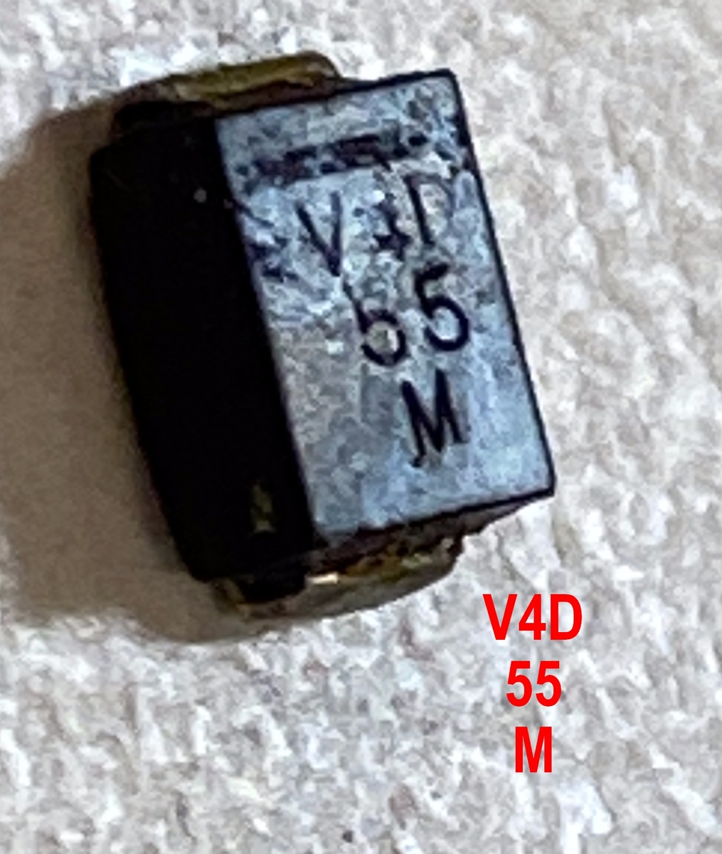

ich habe eine Diode (vielleicht gleichrechter) mit der Bezeichung
verteilt in 3 zeilen:
V4D
55
M
ich konnte weder Datenblatt dafuer finden noch diese Bezeichnungen
interpretieren,
kann jemand mir hilfen?

Mit Foto wird die Wahrscheinlichkeit größer, dass dir jemand helfen
kann. Auf die Bauform kommt es an!

Man kann dir trotzdem nur sinnvoll helfen, wenn du ein Bild vom Gehäuse
einstellst und ggf. noch erzählst, in welchem Umfeld die Diode eingebaut
ist.
Bei SMD führt Marking 55 zu
FSD273TA
MM5Z3V9
UDZS16B
Aber wir wissen ja nicht mal, ob es sich bei deinem Bauteil um eine
SMD-Diode handelt...

die diode befand sich in LED Scheinwerfer

darf ich wissen wie dies ausgelesen ist??
Google Suche "smd marking v4d"
Erster Treffer. Muss aber natürlich nicht stimmen.
Es steht auf dem Bauteil. In deinem Fall nimmst du die "V4D". Dazu die
Stichworte, die
Wolfgang R. schrieb:
> SMD ... Marking
Und das Ganze zusammen nach Google:
- https://www.google.com/search?q=smd+marking+v4d
Dann auf den ersten Link geklickt und das Bauteil genommen...
Passt schon.
