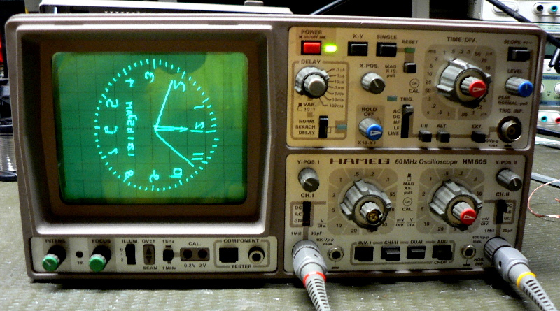

Es wurde als funktionstüchtig verkauft, es gibt auch ein Bild davon in
Betrieb. Nach Postversand dann keine Funktion mehr.

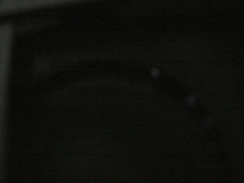

Also: Im Dunklen sieht man eindeutig winzige Überschläge im Inneren des
Hochspannungssteckers an der Röhre in Richtung Mü-Schirm.
Auf dem dunklen Bild auf dunklem Hintergrund kann man davon etwas
erahnen :-)
GGfls. hat sich da was verschoben?
Einfach mal abhebeln und neu aufstecken?
Gruß, Andreas

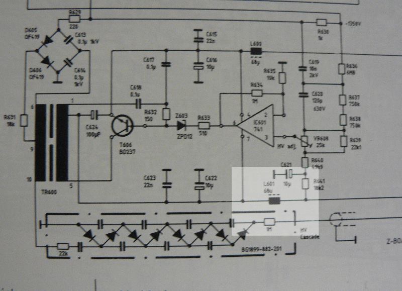

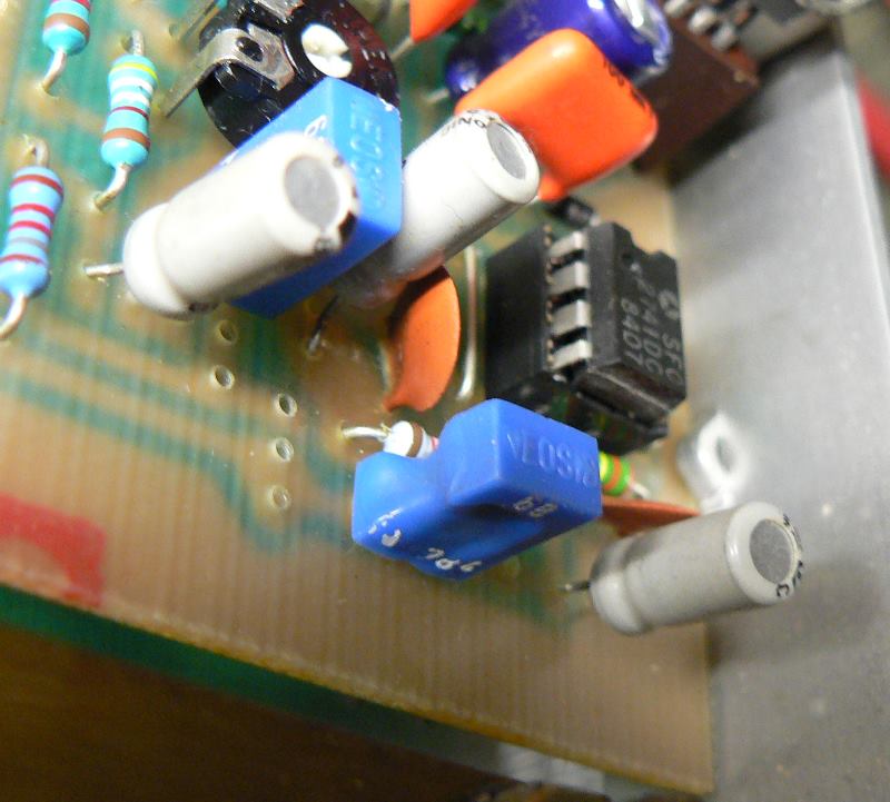

Ok, das lässt mir heute keine Ruhe .. den Schaltungsteil, wo die
Hochspannung vor der Kaskade beeinflusst werden kann hab ich gefunden
und dort eine "merkwürdig" verformte Spule gesehen - L601
von Dieter W. (dds5)
> eine "merkwürdig" verformte Spule ...
Yep, der isses mal zu warm geworden - aber warum?

Die zusätzliche Belastung der Hochspannung durch die Funkenstrecke kann
zu so hoher Primärstromaufnahme führen, dass die Spule überhitzt wird.

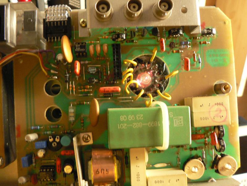

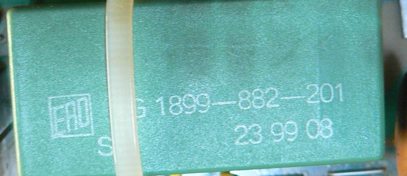

Die Heizung ist gut zu sehen, da scheint es erstmal keinen Fehler zu
geben.
Vom Handauflegen zur Wärmekontrolle sehe ich aus gegebenem Anlass ab ;-)
Ich habe jetzt mal die Kappe abgenommen, die Kappe selbst, den Kontakt
und die umgebende Bildröhrenfläche mit Isoprop gereinigt, die darunter
liegende Graphitkontaktfläche ausgeblasen und trocken ausgewischt.
(ja und vorher und zwischendurch ordnungsgemäß entladen...)
Ja gut .. es war erstmal eine Minute nix zu hören, es baute sich aber
auch kein Strahl auf, jetzt ist das Zischen wieder zu hören, wenn auch
bedeutend leiser und optisch kann ich jetzt auch keinen Überschlag sehen
- trotzdem noch nicht ok.
Anbei die Platine und die Kaskade in Nahsicht.
Vielleicht sollte ich die betreffenden Teile doch einfach mal tauschen
und ggfls. vom Fachmann mit den entsprechenden HV-Equippment messen und
nachstellen lassen. Die Spule muss sowiso mal neu...
@Holm: wäre ja klasse, wenn Du zufälligerweise die Platine oder
wenigstens die passende Kaskade hättest...
Andreas

Die Spule tauschen ist wohl unnötig, die ist während des Stromverbauchs
der Hochspannungseinheit etwas gebraten worden, aber das verträgt sie
eigentlich.
Problematischer ist das Reinigen /Vergießen des
Hochspannungsanschlusses. Wenn das nur provisorisch passiert ist, dauert
es nicht lang bis es wieder brutzelt. Empfehlenswert wäre es, den
HV-Anschluss mit seinem Kabel auszutauschen, da kann durch die ständige
Ozonbildung der Kunststoff angeschlagen sein oder die Oberfläche schon
so verschmutzt sein, dass sie auf Dauer nicht hält. Beispielsweise hat
sich irgend ein (Kontakt-Reinigungs-Isolier, Nikotin, Weichmacher,
oder...)-Film darauf breit gemacht, den man mit Lösemittel nicht mehr
runterbekommt.

von AndreasB (Gast)
Leute .. wie dem auch sei, die Kiste läuft erst mal wieder.
An das mit dem Versiegeln der Kappe erinnere ich mich noch schwach aus
"Alten Tagen(tm)", es wurde sogar Silikonfett benutzt und Loctite 5145
ist keine Pampe sonder spezielle für den technischen/elektronischen
Einsatz. Nein, es wurde nicht reingegossen sondern nur der äussere Rand
der Kappe luftdicht abgeschlossen
Vorher war es auch nicht nötig - stimmt aber es hat ja wohl einen Grund,
warum aufwändige Reinigung trotzdem nachvollziehbar etwas Ergebnisse
erbracht hat.
Sollte es mal wieder britzeln, werde ich den Anschluss komplett
erneuern.
Ansonsten habe ich die Soll-Daten ist mit meinem Haupt-Oszi Philips 3050
gegengeprüft, da ist keine nennenswerte Abweichung festzustellen.
Das eirige Bild der Uhr stammt von dem damals suboptimalen Ladder-DAC
der Dutchtronix Ur-Uhrenplatine :-)
Gruß, Andreas
von Peter R. (pnu)
Na also, da lag es wirklich am HV-Anschluss (und am Wackelkontakt im
5V-Bereich).
Hast Du auch brav den Strahlstrom auf 0,8 mA gebracht, die Symmetrie der
Endstufen kontrolliert und Gain und Offset der Verstärker neu
eingestellt ?
Sonst geht das Scope nicht, wie mir ein Fachmann mitgeteilt hat.
Herzlichen Glückwunsch zum (guten) Zweitgerät.
von Jochen F. (jamesy)
DEN Fachmann würde ich in Urlaub schicken!
Der Neuabgleich der Ablenkfaktoren wird nur nach einer Änderung der
SPANNUNG der Hochspannung notwendig, die Symmetrie ist GAR NICHT davon
beeinflußt!
Klar - nach so einem Überschlag den Strahlstrom mal zu messen, ict
sicher keine schlechte Übung.
