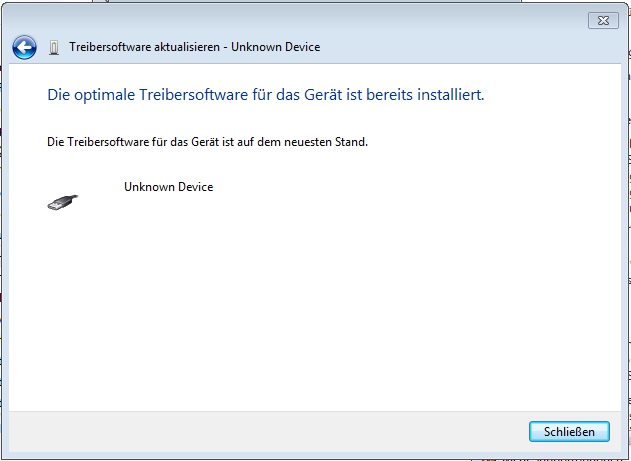

Hi, ich hab den USB ISP Programmer von Diamex (USB Stick) und ich bekomme den blöder weise nicht richtig installiert. Ich bin, wie es in der Anleitung steht so vorgegangen: Stange ISP Prog runtergeladen. Dann war die .inf Datei unter "Dokumente" gespeichert (soll das der Suchpfad sein?) und danach den Stick angeschlossen. Es öffnete sich ein Fenster und die Stange ISP Prog datei würde installiert. Danach blinkte die LED im Stick wie vorgegeben. Als ich den Stick wieder aus der USB buchse zog und wieder einsteckte meldete windows, dass keine Treiber gefunden wurden und die LED leuchtete dauerhaft. Seit dem macht sich der Stick beim anschließen an den PC auch nicht bemerkbar, d.h. win. sucht garnicht mehr nach treibern und es wird auch nicht angezeigt, dass er angeschlossen ist. Was kann ich jetzt machen? Auf dem PC hab ich win.7 und ich weiß nicht, ob Stange ISP Prog für win.7 geeignet ist. Und im AVR Studio wird bei "Add STK500" kein COMX zur auswahl angezeigt.

RESET schrieb: > Auf dem PC hab ich win.7 und ich weiß nicht, > ob Stange ISP Prog für win.7 geeignet ist. Könnte ein Problem sein, wenn der Treiber (auch wenns nur ne .inf-Datei ist, die auf eine windowseigene cdc.sys zeigt) nicht von Microsoft signiert ist. Das gleiche Problem hatte ich mit Win7/64 und USBASP bzw. USB-Tiny: Treiber werden installiert, funktionieren sogar, bei ab/anstöpseln nicht mehr, stattdessen steht im Gerätemanager das Treiber nicht geladen werden kann, weil nicht signiert. Es half dann nur, Win7 in den "Testmode" zu setzen. Wird denn der Programmer im Gerätemanager angezeigt, evtl mit Ausrufezeichen? mfG ingo

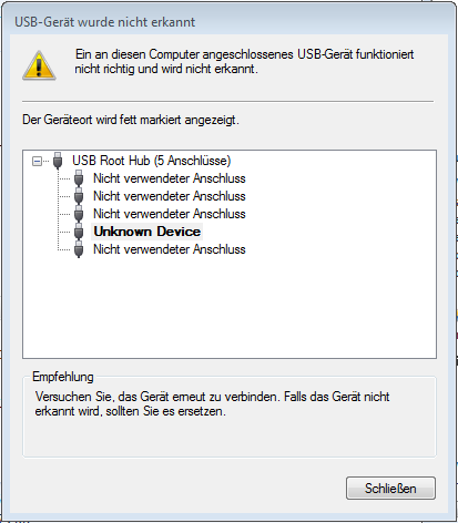

Wenn ich es schaffe, dass die LED so blinkt, wie sie im normalbetrieb blinken soll, dann wird nichts im Gerätemanager angezeigt. Mir ist aufgefallen, dass wenn ich den Stick immer zwischen allen USB buchsen anschließe, dass er dann manchmaö einen normalen Betriebsstatus per LED ausgibt. Entweder der stick macht probleme oder ich bin einfach zu blöd. Ich werde später mal ein kleines Video machen, wo man genau sieht, was vor sich geht.

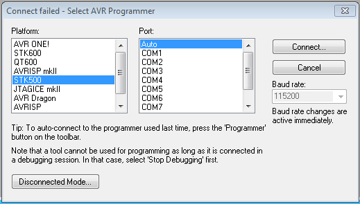

Hi >Ich benutze AVR Studio 5.0 Schon mal 4.19 probiert? Irgendwie hat sich bei mir das Gefühl eingeschlichen, das das AVR-Studio5 diese Clone-Programmer nicht mag. MfG Spess
Leider lehnt die 5er Version des AVR-Studio alle Programmer-Clones ab. Wer nur normale AVRs programmieren will, für den ist die wesentlich schlankere Version 4.x ohnehin besser geeignet. Wer unbedingt die 5er Version benutzen will, sollte folgenden Programmer wählen, der funktioniert tadellos: http://www.obd-shop.com/danila/product_details.php?id=382&lang=de Erwin
Ich hab das ganze jetzt mal mit AVR Studio 4 probiert und es funktioniert immer noch nicht. Beim Versuch den USB ISP zu verbinden kommt diese rückmeldung (siehe Anhang). Die LED blinkt auch nur bei jedem 5. anschließen an die USB buchse. Und ich hab im AVR studio alle möglichkeiten für angeschlossene Programmer ausprobiert. Es kommt immer die selbe Rückmeldung. Ich bin, so weit ich weiß nicht der einzige mit dem Problem. Nur bei dem anderen hat er einen OBD USB ISP Programmer und nicht den Diamex. (Von der Elektronik und der software sind aber beide gleich, nur die USB anschlüsse sind anders). Er hat exakt das gleiche Problem wie ich.
Ich weiß überhaupt nicht mehr, was ich von dem Sch*** halten soll. Anscheinend pendelt Windows bei dem Gerät zwischen "Die Treibersoftware ist bereits auf dem neuesten Stand" und " Keine Treiber gefunden oder benötigt" Ich probierte die derzeitige Treibersoftware zu deinstallieren, dabei erschien diese Meldung (Bild 1). Ich hab echt keinen Plan was da falsch ist. Warum musste ich nur so geizig sein. Ich hätte eben gleich was anständiges kaufen sollen. Aber komisch, dass es anscheinend bei vielen anderen (nicht allen) aber geht.

ok jetzt hab ich es so weit hinbekommen, dass ich was im Gerätemanager bekomme. Unter HID Bekomme ich bei Anschluss des Proggers 2 Geräte angezeigt: " HID konformes Gerät" und "USB-Eingabegerät". Unter USB bekomme ich kein Gerät angezeigt. Allerdings bekomme ich im AVR Studio 4.19 immernoch die selbe Meldung. Egal, was ich auswähle, ob STK500 oder USB ISP oder alle anderen Auswahlmöglichkeiten. Es Steht dort immer, dass da nichts angeschlossen ist. Jemand hatte mir vor kurzem geraten mal den Stick an einem 32 Bit Betriebssystem zu testen. Aber ich kenne mich da nicht wirklich aus. Und ich hab kein 32 Bit Betriebssystem auf meinen PCs zu Hause. Meint Ihr, ist der Stick in Ordnung und ich mache einfach nur einen sehr blöden Fehler oder sollte ich die Garantie in Anspruch nemen? MfG

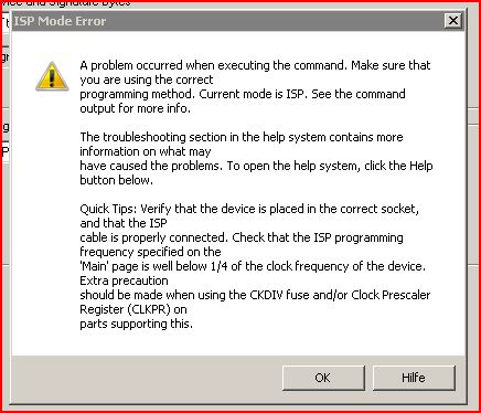

Hallo Thomas, tröste Dich, ich hab auch graue Haare bekommen. Vielleicht suchst Du mal den Thread "ich habe gelesen und gelesen, es bringt nichts! Ich besitze von Diamex den ISP-USB Programmer mk2 Auf Laptop mit Vista Studio 4 und den zugehörigen Treiber Jungo geladen. Im Gerätemanager wird der Teiber erkannt, wenn ich den Progr. in USB stecke. Wenn ich dann loslegen will, kommt diese Fehlermeldung wie Bild. Stecke ich einen neuen Tiny2313 ins ISP-Bord ist alles ok. Ändere ich das Programm ab und brenne neu..kommt wieder der Fehler. Nun hab ich den Sch.. beiseite gelegt und kauf mir was von Atmel. Grüße Rolf

@Rolf Hegewald: Wenn ich dies schon lese: "Ändere ich das Programm ab und brenne neu..kommt wieder der Fehler." Da kommt mir gleich der Verdacht, dass du beim ersten mal die Fuses zerflasht hast und deshalb beim nächsten Programmierversuch keine Verbindung mehr zum Controller bekommst. Da kann auch der beste ATMEL-Programmer nichts dran ändern. Leider hast du uns keine Informationen gegeben, was du genau programmiert hast und wie die Fuses gesetzt sind, dann könnte dir sicher besser geholfen werden.
mh... ich glaub, ich wende mich wieder myAVR zu, da schließt man einfach an und dann läuft das wie geschmiert. Muß ich denn bei jeden AVR (ob tiny13 o. 2313 oder Mega8) erst die Fuses setzen und dann kann man loslegen? Und das nur einmal, wenn er noch neu ist? Da muß ich doch mal in meinem schlauen Buch schauen. Habe hier ein Ausdruck vor mir "Klopfsensormessgerät_Mikrocontroller.net." Darin steht der Ablauf Fuses.... müssen nur einmal progr. werden. Fuse HIGH 0xC7 Fuse LOW 0x3F Return und Program drücken, die Einstellung sind im Flashspeicher gespeichert. Das hab ich mit einem neuen Tiny13 gemacht, evtl. ist das für einen anderen gedacht. Trotzdem vielen Dank für Deinen Hinweis Grüße Rolf aber nun hab ich bei Reichelt einen orig. Atmel bestellt. Ich muß mich da durchkämpfen.
noch zur Info, die asm-Datei sieht so aus: ; Datei: test01.asm ; PORTB: Ausgabe ;Datum: 27.11.2011 ;AVR: Tiny 13 .INCLUDE "tn13def.inc" ; Deklarationen für Tiny13 .EQU takt = 1000000 ; Systemtakt 1 MHz .DEF akku = r16 ; Arbeitsregister r16 in akku benannt .CSEG ; Programm-Flash rjmp start ; Reset-Einsprung .ORG $6 ; Interrupt-Einsprünge übergehen start: ldi akku,LOW(RAMEND); Stapel anlegen out SPL,akku ; ldi akku,$1f ; Bitmuster 0001 1111 out DDRB,akku ; Port B ist Ausgang loop: ldi akku,$03 ; Bitmuster 0000 0011 out PORTB,akku ; Ausgabe Anschluss Port B rjmp loop ; Schleife .EXIT ; Ende des Quelltextes
Mach mal den Fusecalc auf http://www.engbedded.com/fusecalc/ und gib deine Fuses ein und schau mal welcher Takt eingestellt ist. Dann darfst du dich weiter über deinen Programmer ärgern.

@Rolf Hegewald Man sollte schon mitdenken wenn man etwas liest und nicht exakt das macht was geschrieben steht. Du kannst nicht die Fuses die für einen Mega8 sind in einen Tiny13 schreiben. Das geht, wie du ja selbst festgestellt hast, genau ein mal. Also ist nicht der Programmer schuld, da wird dir auch ein AVR-ISP MK2 nichts helfen. Das ist Wortwahl des Hr. Stange als Geschäftsmann absolut inakzeptabel ist, steht auf einem anderen Stern. Zur Frage, wie die Fuses einstellen. Für das gibt eben das genannte Programm http://www.engbedded.com/fusecalc/ Dort stehen die Standardeinstellungen des jeweiligen AVR drinnen. Aus dem von dir erstellten Programm solltest du wissen was du ändern möchtest. Blind irgend welche High und Low-Byte eingeben geht sehr schnell in die Hose.
