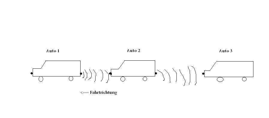

Hi, mein Name ist Lars, bin 16 Jahre alt und werde in 2 Wochen auf einem Technischem Gymnasium die 11. Klasse beginnen. Für Technik begeistere ich mich schon seit ich klein bin, besonders hat es mich im Modellbahnbereich gefesselt. Im Moment arbeite ich am Car System (Modellbauautos mit einem Motor versehen sind, die auf einem Fahrdraht mit einem Magneten langfahren und so die Richtung erkennen) und stehe kurz davor mein erstes Auto selbst zu bauen. Da aber später mehrere Autos auf meiner Anlage ihre Bahnen fahren sollen, ergibt sich ja, dass sie sich irgendwann auffahren werden, da alle Autos unterschiedliche Akkuspannungen, Motoren und Getriebe haben. Ich habe mir bereits ein paar Tage den Kopf zerbrochen und mir verschiedene Systeme ausgedacht, aber richtig gefallen hat mir nur eine (dazu später mehr). Angedacht hatte ich zuerst über eine Steuerung mit Magnet und einem Reedkontakt, das wenn ein Auto zu nah ans andere fährt, ein Magnet einen Reedkontakt auslöst der den Stromfluss zum Motor unterbricht. Leider gibt es keine so starken Magneten das die Autos auf 5-9cm Abstand gehalten werden. Dazu habe ich dann bei Youtube eine ähnliche Lösung gefunden, von Sebastian Depke, der versucht hat das ganze über einen Hallsensor und einen Magneten zu regeln. Allerdings läuft dies nicht so richtig wie er sich das vorgestellt hat. Am besten gefällt mir im Moment das DC-Car system. Hier wird in der Fahrzeugstoßstange 2 IR LED Empfangsdioden und hinten 2 IR LED Sende Dioden. Wenn sich die Fahrzeuge zu nahe kommen erkennt der Microcomputer (AVR) das, da die Dioden den Abstand zum nächsten Fahrzeug messen. Ist der Abstand zu gering, wird der Motor gedrosselt. Das System hat nur einen großen Nachteil. Es ist viel weiterer Schnick Schnack wie Blinker, Nebelscheinwerfern und sonstige Lampen die über eine andere Sende IR LED am Straßenrand gesteuert werden. Solange ich aber keine IR Sende LEDs am Straßenrand habe, funktioniert die Abstandssteuerung nicht. Ein DC-Car Chip kostet fast 50€, und dazu müssen halt ohne Ende IR LEDs an der Anlage installiert werden und ein Sender in dem man die kompletten Daten eingibt. Deswegen wollte ich fragen, wie man dieses Prinzip mit den IR LEDs aufgreift und es einzeln baut ? Programmieren kann ich leider nicht, Kenntnisse in Sachen Technik und Löten sind aber vorhanden. Ich hoffe ich habe euch nicht zu sehr zugetextet und ihr versteht was ich meine. Viele Grüße Lars
Hallo, das ist garnicht ein so komplexes Projekt. Du solltest dir ein Buch zu AVRs kaufen - wenn möglich in der Programmiersprache C. Wenn du schon ein bisschen Ahnung hast: http://www.mikrocontroller.net/articles/AVR-Tutorial (wegen der Hardware) http://www.mikrocontroller.net/articles/AVR-GCC-Tutorial (das ist das Wichtigste) Du solltest mit einfacheren Projekten anfangen, als mit einem Projekt wo gleich ein Regelmechanismus dabei ist (hier Abstandssteuerung, damit es nicht so ruckartig ist). Wie du bereits richtig erkannt hast, sind in der vorderen Stoßstange IR LEDs die aber vermutlich nicht nur an sind, sondern auch codiert sind um Störeinflüsse zu vermeiden. Das sollte dich aber erstmal nicht interessieren - solange niemand mit einer IR-Fernbedienung deine Fahrzeuge stört. In der hinteren Stoßstange sind dann vermutlich IR Phototransistoren verbaut. Die Bestrahlungsstärke durch die IR-LED auf den Phototransistor wird dann mit dem AD-Wandler digitalisiert und ab einem gewissen Grenzwert der Motor abgeregelt. LED und Transistor sollte von der Wellenlänge her aufeinander abgestimmt werden.

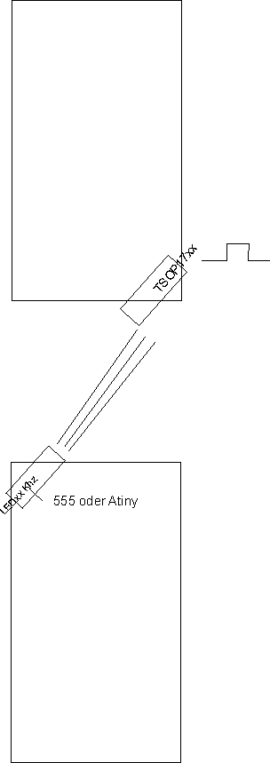

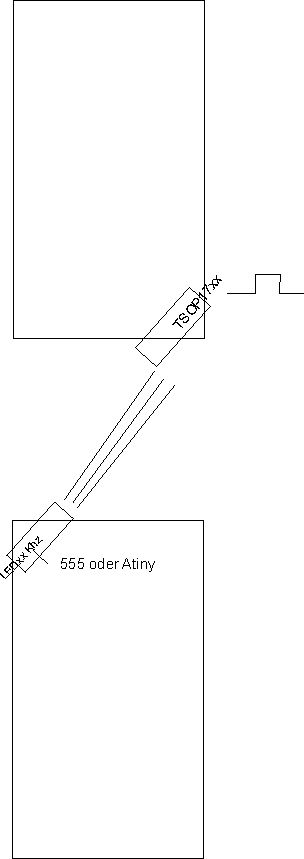

Wenn es nicht schon zweieinhalb Monate her wär, und Lars vermutlich schon was gebastelt hat, hätte ich folgenden Vorschlag: Ein Auto mit einem schrägen Röhrchen mit xx Khz Led, entweder 555 oder Attiny13 osä. Anderes Auto mit einem schrägen Röhrchen mit xx Khz TSOP Empfänger. Wenn die Autos zu nahe fahren, wird der TSOP geblitzdingst und schaltet (weiss jetzt gar nicht) high oder low. Das ist auch relativ unempfindlich gegen Fremdlicht. Normal fahren die Autos ja an einem Draht in einer Linie. Allerdings gibt es bei Kurven Probleme. Eventuell das Röhrchen mechanisch mit der Lenkung koppeln.
Hi, schön das sich noch wer gemeldet hat und noch einige schöne Ideen mit eingeflossen sind :) Die Ideen mit den Röhrchen ist schon sehr gut, nur wird es leider Optisch nicht so toll aussehen denke ich. Reicht es denn wenn ich an den Empfänger den Motor einfach nur so anschließe, oder muss da wieder ein Microcomputer zwischen. Gäbe es nicht eventuell auch die Möglichkeit den Code von einem chip auszulesen und den Part der Abstandssteuerung rauszukopieren ? Groß weitergebaut habe ich in letzter Zeit übrigens noch nicht, eher nur etwas weiter informiert. Viele Grüße Lars
> Die Ideen mit den Röhrchen ist schon sehr gut, nur wird es leider > Optisch nicht so toll aussehen denke ich. Nicht nur das....in der Linkskurve krachts. Gruss Michael
Hallo Lars, du kannst an der Vorderseite des Fahrzeugs eine IR-Sender LED die nach oben zeigt verbauen und hinten einen IR-Empfänger der etwas weiter höher befestigt wurde und nach unten zeigt. _ |--A /--- | ___/ ___| V---/________ O O Wenn der Sender mit 10kHz ein und aus geschaltet wird und der Empfänger den Gleichanteil rausfiltert hast du auch einen Schutz vor Sonnenstrahlung die auf deine Anlage trifft.
Verkehrt ... der Empfänger ist natürlich vorn, schön wäre es aber trotzdem wenn er nach unten schaut, da er sonst unter Umständen den Deckenflutern ausgesetzt ist und das IR-Signal dann auf maximalem Level liegt und keine Änderung mehr ausgemacht werden kann.

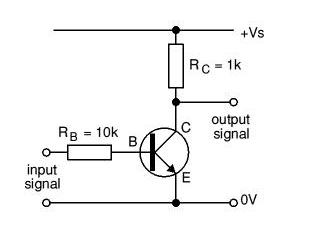

Hi, ein Freund hat mir jetzt den Tipp gegeben das ich es mit einem NPN-Transistor versuchen soll, der kleinen Strom in größeren umwandelt und großen in kleinen, also eigentlich genau das wonach ich suche. Hat jemand ne Vorahnung ob das klappt ? Viele Grüße Lars
