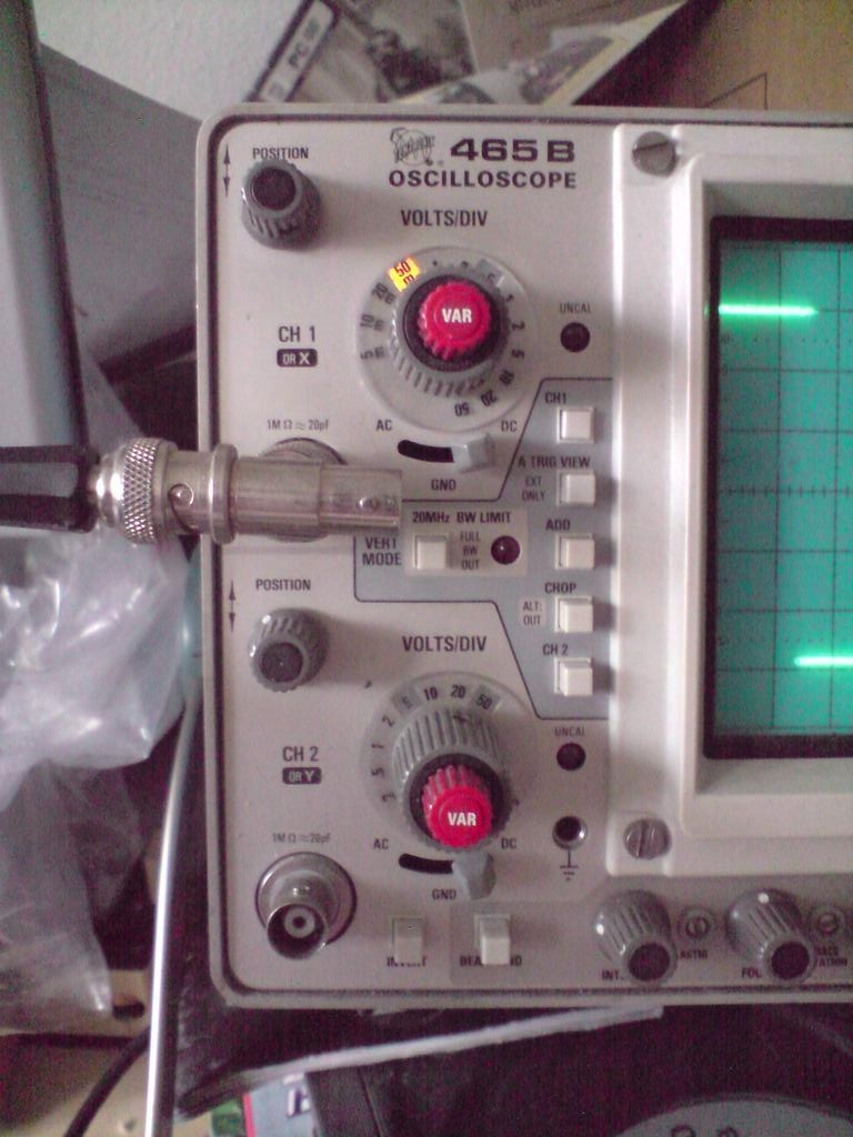

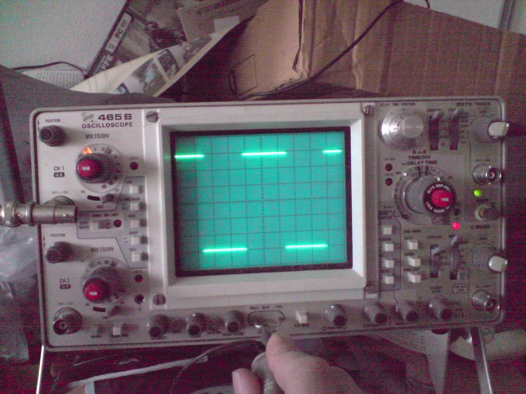

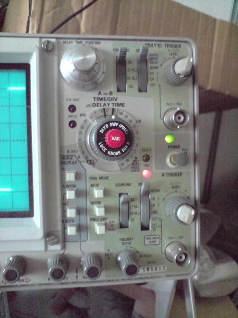

Hallo, da ich mir gerade ein DSO gekauft habe, bin ich am überlegen, ob ich mein Röhrenscope verkaufen soll. Nur mir stellt sich jetzt folgende Frage: Wie viel ist das Scope noch wert? - Es sind noch alle Tasten dran - Die Tasten sind noch nicht abgegriffen - Die Röhre zeigt ein Scharfes Bild - 1 Tastkopf ist dabei (nur das Kabel ist leicht angeschmolzen -> Lötkolben) - Auf der Röhre ist nichts eingebrannt Im Anhang befinden sich ein paar Bilder vom Scope. Mit freundlichen grüßen pase-h

Dem "Behalten" Schließe ich mich an... Sofern du nicht auf das Geld aus dem Verkauf angewiesen bist und es dein einziges "echtes" Analogskope ist auf jeden Fall behalten. Du hast wirklich 350Euro (gebraucht) damals dafür gezahlt? Oder ist das der umgerechnete PReis eines sehr weit zurückliegenden Kaufes? Das Gerät hat um 99/2000 Bei Singer irgendwas zwischen 400DM und 500DM gekostet. Der Verkauf wird dir bei weitem nicht das bringen was dem "Nutzwert" entspricht. Bei ebay ist/war Monatelang eines 199 Euro Sofortkauf drin ohne das es jemand dafür haben wollte. ICh selbst habe ein 464 (Also das modell mit Analogspeicherröhre) vor kurzem für ungefähr 180Eur. verkauft. Daher würde ich mal schätzen das es im VErkauf von Privat nur so um 150Euro bringen würde wenn es gut läuft. Eigentlich merkwürdig wenn man bedenkt das ein nicht zu altes HM203 bei Ebay fast auf ähnliche Werte kommt. ICh habe ja auch ein aufgemotzes Hantek, aber trotzdem möchte ich für gewisse messungen meine rein Analoges Tektronix nicht misssen. Und wenn es nur für das beruhigende GEfühl ist bei "unerklärlichen" Signalformen auf dem HAntek dasselbe Bild auf dem Tektronixschirm zu sehen. Die Kombination Hantek DSO5062B->202B und Tek465(B) zusammen lässt dann zu einem vertretbaren Kurs kaum noch Hobbyelektronikerwünsche offen. GRuß Carsten

Nach einigem Suchen habe ich eines gefunden. In der Bucht lagen die Preise zwischen 80.-€ und 450.-€ (von kommerziellen Anbietern). Ich habe eins ohne Zubehör von privat gekauft, für 100€. Joe

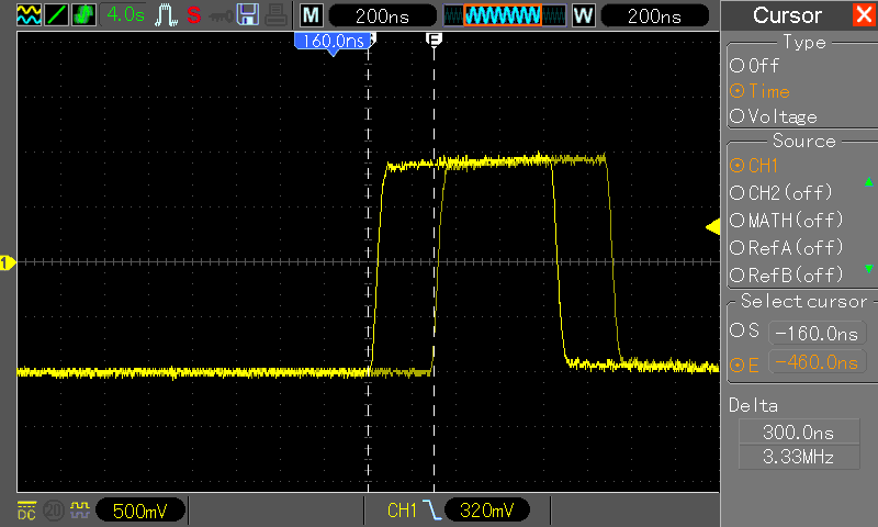

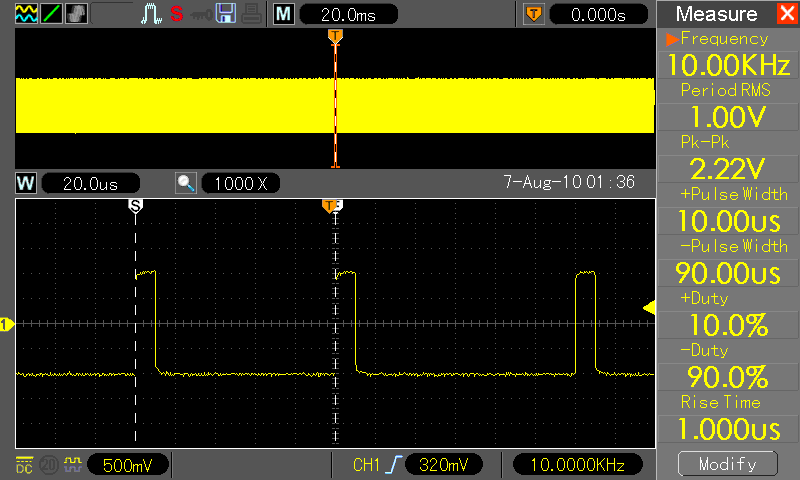

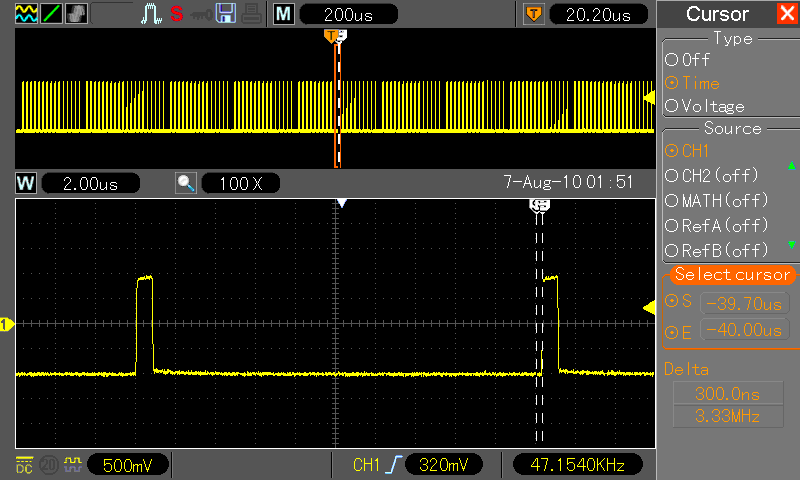

Dennis S. schrieb: > Oder hat das Hantek eine Extremwertmessung, die die Extremwerte beim > Runtersampeln behält, sodass du auch bei Zeitbasen im mehrstelligen > ms-Bereich noch µs-große Glitches erkennst? > was die leute so alles messen/sehen können auf einem analog scope ist erstaunlich. Was jetzt den Hantek/Tekway angeht, im dual window mit zoom x1000 beim 20ms timebase kann ich ein 20µs glitch deutlich sehen, eigentlich viel besser als auf dem analog scope. Oder noch ein Beispiel, 200us timebase und 300ns glitch, mal im dual windows (siehe cursor diff) und mit nachleuchten im single window mode, da sieht man die 300ns genauer. Im dual window geht nachleuchten nur im auto mode, man sieht den gltich live kann aber kein snapshot davon machen, da muss man schon in single window mode wechseln und dein mit nachleuchten reinzoomen damit beide signale sichtbar sind. > Und, dass es sich super reparieren lässt, solange die Röhre, > Tunneldioden oder Verstärkerhybride nicht kaputtgehen. stimmt, wobei ein Hantek/Tekway reparieren ist auch keine hexerei, schaltplan gibts, nur standard bauteile drin (bis auf SNT trafo), firmware/rootfs backup tools gibts, sogar werkskalibrierung (nicht selbstkalibrierung!) informationen/prozedur ist bekannt und von jedem der 1-10MHz rechteckgenerator hat durchführbar. @Pascal, und auch ich sage - behalte es. Obwohl ich mehrere DSOs habe möchte ich mein 400MHz analog scope auch nicht loswerden.
