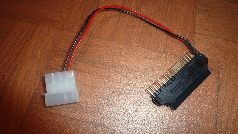

das Notebook eines Bekannten startet nicht mehr. Als ich das Gerät
aufgeschraubt habe, musste ich feststellen, dass mehrere IC`s
durchgebrannt sind. Das Notebook ist wohl nicht mehr zu retten. Also
wollte ich wenigstens einige Daten meines Bekannten retten und versuchte
die Festplatte an einem alten Rechner mit Hilfe eines 2,5''-IDE-Adapters
als Slave anzuschließen.
Es handelt sich bei der Festplatte um das Model IC25N080ATMR04 von
Hitachi (siehe
http://www.hitachigst.com/tech/techlib.nsf/techdocs/85CC1FF9F3F11FE187256C4F0052E6B6/$file/80GNSpec2.0.pdf).
Ich habe die Festplatte als Slave eingestellt (siehe Datenblatt Seite 65
Setting 2). Allerdings wird die Festplatte nicht erkannt und der Rechner
startet nicht wenn die 2,5'' Festplatte angeschlossen ist. Es erscheint
immer die Meldung:
DISK BOOT FAILURE, INSERT SYSTEM DISK AND PRESS ENTER
Muss ich davon ausgehen, dass auch die Festplatte defekt ist, oder muss
ich vielleicht im BIOS eine Einstellung ändern. Ich kenne mich mit den
BIOS-Einstellungen nicht so sehr aus und wäre sehr dankbar, wenn mir
jemand weiterhelfen könnte.

Aber hier scheint der BUS durch die 2.Festplatte gestört zu sein, ich
vermute das BIOS finden gar keine Festplatte mehr.
Steck doch mal die alten Festplatte an einen andern Kanal.
von faustian (Gast)
Evtl schliess die ganze Chose an nen USB-IDE-Adapter an und das ganze
erst nach dem Systemstart an den Rechner. Sonst schau ob die Platte
wirklich als slave eingestellt ist, und deine Systemplatte als master
(nicht: single oder cable select).

Als Master? Wenn nein, dann als Master.
von Andreas (Gast)
Ich habe meine Festplatte als master und die 2,5'' Festplatte als slave
eingestellt.

von mhh (Gast)
Es gab einige Modelle bei den 2,5", welche als Slave nicht so wollten
wie sie sollten. Also Deine 3,5" als Master an einem Anschluß, die 2,5"
als Master am anderen. Theoretisch sollte Dein Rechner per Fxx Taste ein
Bootmenü zur Verfügung stellen, wo Du die 3,5" auswählst. Außerdem würde
Dir ein Blick ins Bios verraten, ob die Platte erkannt und eingetragen
wird.
Nun bist Du wieder am Zug.

Hast Du auch die Stromversorgung des Adapters angeschlossen?

Ich habe die Festplatten jetzt an zwei Anschlüssen, beide als master
angeschlossen. Der Rechner bootet von der 3,5'' Festplatte. Die 2,5''
Festplatte wird leider nicht erkannt.
von Otto (Gast)
Wenn eine Festplatte nicht vom BIOS erkannt wird ist sie mit hoher
Wahrscheinlichkeit defekt. Das hat mit dem Alter des PCs nichts zu tun
(wenn er andere IDE Festplatten erkennt!). Ohne Erkennung im BIOS sind
alle Rettungsmaßnahmen zum Scheitern verurteilt.
Otto

von Andreas (Gast)
mhh schrieb:
> Adapter am Strom angeschlossen?
Der Adapter ist am Strom angeschlossen.
Das befürchte ich auch. Die Festplatte ist wohl hinüber. Ich werde
meinem Bekannten die schlechte Nachricht überbringen und ihm raten in
Zukunft seine Daten zu sichern.
Trotzdem danke für eure Hilfe.

Mach endlich mal ein Bild von deinem "Adapter " mit angeschlossener
Festplatte.
Und hast du ganz genau den richtig angesteckt? Bei 2,5" kann das schnell
passieren.
Und läuft den die HD an, wenn nur die Spannung anliegt?
Und laß den Unsinn mit Master/Slave und zusammen mit einer anderen HD am
gleichen Kabel!

von Andreas (Gast)
> Festplatte.
Siehe Anhang.
> passieren.
Ich habe vor kurzem eine andere 2,5'' Festplatte mit diesem Adapter
angeschlossen. Damit hat es ohne Probleme funktioniert.
Ich kann keine Geräusche oder Vibrationen wahrnehmen. Sie wird nach ein
paar Minuten etwas warm.

von Michael_ (Gast)
Dann schraube die Platine ab. Und dann siehe dir den Bereich an, wo die
5V reinkommen.
Beiträge für 3,5" HD gibt es hier genug.
Kannst du da ein Bild machen?
von Andreas (Gast)
Die Festplatte nimmt ca 500mA auf. Ich hab mir die Leiterplatte genau
angeschaut und konnte keine Bauteile oder Bereiche der Leiterplatte
finden die den Anschein machten beschädigt zu sein.
Selbst die Diagnose Software von Hitachi konnte die Festplatte nicht
finden.
Ich werde mich wohl damit abfinden müssen, dass die Festplatte defekt
ist.
Nochmals danke für die Hilfe.
