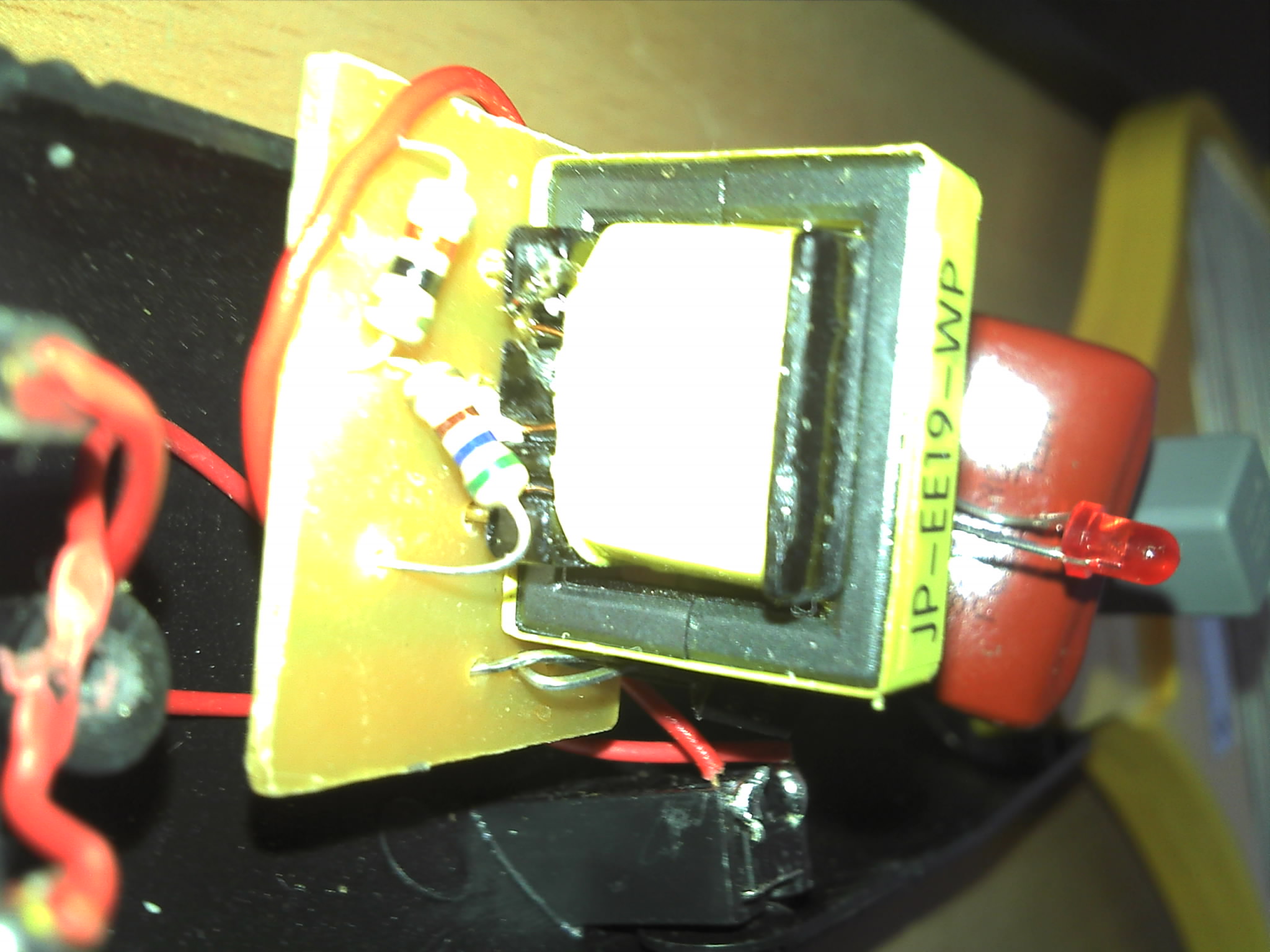

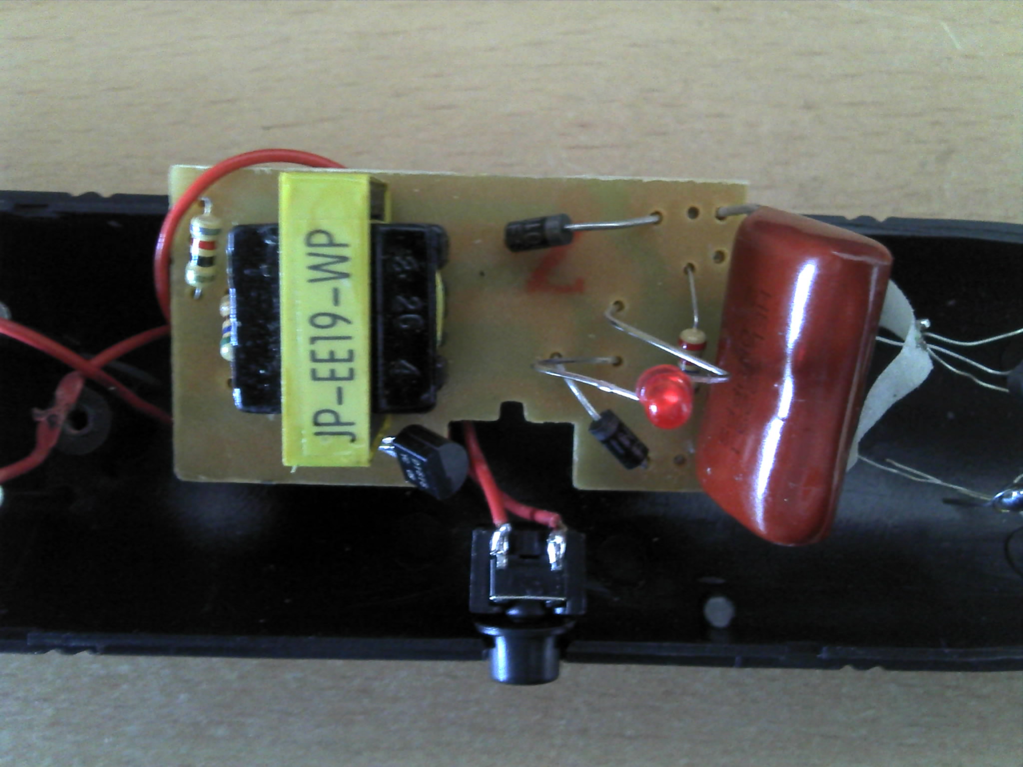

Hi, meine Fliegenklatsche "klatsch" nicht mehr. Ich habe den Trafo in Vermutung, da schon beim Kondensator nix mehr ankommt. Wie kann ich den Testen ("messen")? Was für einen kann ich als Ersatz nehmen? Gruß Adrian
Hab grad gesehen das 2 Beinchen vom Transistor anscheinend einen Kurzschluss verusacht haben. Falls Ihr diese Info benötigt...

Hey Leute, Wofür sind denn die Dioden? Ich denke da handelt es sich um einen einfachen Sperrschwinger mit einen Transistor und einen Trafo mit Mittelanzapfung wie hier: http://mosfetkiller.de/?s=elektroschocker#aufbau Aber wozu die Dioden? Sehe am Bild auch nur einen Kondensator also keine Ladungspumpe.
Ja das ist ein Sperrschwinger. Ähnlich aufgebaut wie diese "Joule-Thiefes". Die Wechselspannung wird gleichgerichtet und damit wird dann der Kondensator aufgeladen. Weil das Teil aber super billig sein muss, werden einfach nur 1-2 Dioden zur Gleichrichtung benutzt. Hatte mal ein Exemplar, da wurde wirklich nur 1 Diode benutzt.... das Fatale daran war, dass der Trafo um die 2kV ausgab, die Diode aber nur eine Sperrspannung von 1kV aushalten konnte. Die superbilligen Teile werden halt direkt für die Müllhalde produziert -.-
Naja eine Wechselspannung kommt da ja nicht heraus nur "Pulse". Also würd theoretisch eine Diode reichen um den Ausgangscap zu laden (verhindert Stromrückfluss). Aber da ja eine 1n4007 nur ein 1kV aushält werden 2 in Reihe geschalten.

Ich würde mal sagen, da ist eher der Transistor als der Trafo kaputt. So nen Trafo killt man mit einer Batterie nicht so schnell. Mess' doch einfach mal durch... Und wenn der Trafo nicht hinüber ist, kannst du doch damit selbst einen Sperrschwinger bauen... Gruß Jonathan

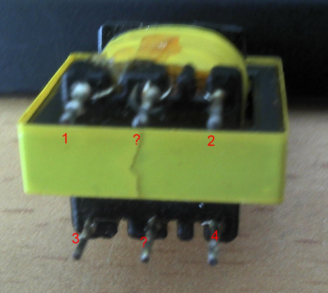

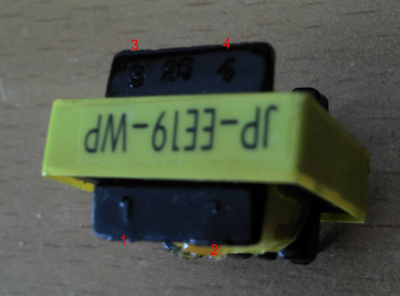

Jonathan Strobl schrieb: > Ich würde mal sagen, da ist eher der Transistor als der Trafo kaputt. So > nen Trafo killt man mit einer Batterie nicht so schnell. Mess' doch > einfach mal durch... ja wie mess ich das Ding nu :-) ich muss zugeben ich hab nen 2. Kondensator parallel zu dem vorhandenen gelötet. Den Transistor hab ich (ohne Erfolg) schon ersetzt. Wenn ich wüsste, wie ich den Trafo messen kann, wäre mir schonmal viel geholfen :-)
ohmisch! Also dmm auf widerstand und jut isses! Niederohmig ist ok alles
größer als ein paar ohm ist kaputt.
Ralf Liebau schrieb: > ohmisch! Also dmm auf widerstand und jut isses! Niederohmig ist ok alles > größer als ein paar ohm ist kaputt. Das ist doch schonmal ein Anfang :-) Und wo genau muss ich messen? (Siehe Fotos)

Adrian B. schrieb: > Ralf Liebau schrieb: >> ohmisch! Also dmm auf widerstand und jut isses! Niederohmig ist ok alles >> größer als ein paar ohm ist kaputt. > > Das ist doch schonmal ein Anfang :-) > > Und wo genau muss ich messen? (Siehe Foto Alter, wie währe es wenn du einfach mal auf der Leiterbladdä guggst was die konkreten swei primärwindungen waren und was die ausgagswiendungen. http://mosfetkiller.de/image.php?c=elektroschocker_1&n=schaltplan_1&no_l
