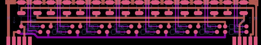

Hallo Leute, ich möchte eine Platine im 90 Winkel auf eine andere Stecken. Als Kontaktierung reichen mir 6 Kontakte. Die aufgesetzte Leiterplatte wird 120mm breit. Jetzt hatte ich eigentlich vor, pro Seite 2x5 pol Stiftleisten vorzusehen und hinterher von beiden Seiten zu verlöten(siehe Bild) Als Buchsenleiste finde ich aber keine 2x5 pol. :((( Habt Ihr eine Idee für eine Steckverbindung? Ich habe meine Reichelt & Conrad Kataloge bereits durch... Danke!
Dann fange nochmal von vorne, an bis du da vorbeikommst: http://www.reichelt.de/Micro-Match-Verbinder/MM-FL-6S/index.html?;ACTION=3;LA=2;ARTICLE=52821;GROUPID=5214;SID=29gxxTH6wQAR0AADFdbJA76107d11d6e07ee99f14e73936ff898e http://www.reichelt.de/Micro-Match-Verbinder/MM-SL-6G/index.html?;ACTION=3;LA=2;ARTICLE=52829;GROUPID=5214;SID=29gxxTH6wQAR0AADFdbJA76107d11d6e07ee99f14e73936ff898e Wobei ich es nicht unterstützen würde, über so einen kleinen Lötanschluß gleichzeitig die mechanische Verbindung herzustellen. Sauberer wäre es, sie mchanisch getrennt zu befestigen und mit Flachbandkabel und sowas zu verbinden: http://www.reichelt.de/Pfosten-Wannenstecker/WSL-6G/index.html?;ACTION=3;LA=2;ARTICLE=85732;GROUPID=3231;SID=29gxxTH6wQAR0AADFdbJA76107d11d6e07ee99f14e73936ff898e
Nimm doch das, was in jedem PC verbaut ist. Zur Not kaufst du ne SLI Bridge http://www.nordichardware.com/skrivelser_img/432/sli.bridge.jpg
Ich würde dir die ERNI SMC Steckverbinder empfehlen. Erhältlich zB bei Reichelt.
Hallo, eine weitere einfache Möglichkeit seht ihr beim "DER SOLF" http://www.qrpproject.de/Media/Solf2009/Main1mid.jpg Link: http://www.qrpproject.de/Solf2009.html Ich hoffe man sieht, was ich meine mit den Schrauben und dem 6-Kantbolzen.

Erst einmal vielen Dank für eure Tipps ! Die Geschichte mit den 6 Kant Bolzen gefällt mir sehr gut. Sind das nicht Präzisionsbuchsenleisten auf dem Hauptboard? Wo bekomme ich die passenden Stiftleisten als 90grad Version ? Wie diese micro match Verbinder an die Leiterplatte "befestigt" bzw. kontaktiert werden. Gruß
