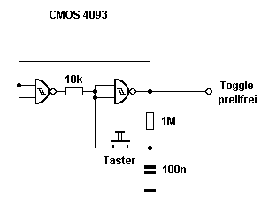

Hi Leute, Ich suche eine ganz spezielle Schaltung, und zwar brauche ich eine Bistabile Kippstufe, ich denke zumindest dass man die braucht;) Bewirken soll die Kippstufe folgendes, nämlich, dass sie 2 Ausgänge jeweils abwechselnd mit einem 12V Signal belegt, die dauer wie lange die 12V jeweils anliegen kann variabel sein, theoretisch reicht ein kurzer impuls... Das Problem an dem ganzen ist, dass die Steuerung des ganzen über einen einzelnen Taster erfolgt... Soll heißen, sobald der Taster betätigt wird wird erst Ausgang A kurz mit 12V belegt, sobald er nochmal betätigt wird wird Ausgang B kurz belegt... Das ganze kann auf 12V Basis oder 9V Basis sein.. Ich hab von solchen Flip Flops wenig ahnung, bin also um alle Vorschläge offen... Ich bedanke mich schonmal sehr herzlich für alle Ideen! mfg Tobi
Das gibt's. Nennt sich Stromstoß-Schalter: http://www.dieelektronikerseite.de/Lections/Stromstossschaltung%20-%20Nur%20ein%20Klick.htm Gruß, Paul

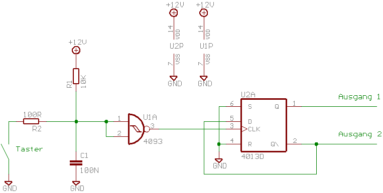

Du brauchst eine Entprellung für den Taster, ein Flip-Flop und zwei Monoflops und eine Resetschaltung. Sobald das FlipFlop an einem Ausgang eine 1 (positive flanke...) anlegt sollte sich das dahinterliegende MonoFlop (oder auch ein NE555 timer) angesprochen fühlen und eine gewisse Zeit dein Relais (oder was auch immer...) schalten. Das ganze kannst du am Invertierenden Ausgang des Flipflops noch mal machen.. Die Reset - Schaltung sollte dafür sorgen, dass die Einschalt - Flanke (des FlipFlops) für die beiden Timer (..Monoflops..) nicht berücksichtigt wird. Hilfe für Entprellung: hier im Forum.... Hilfe Resetschaltung: hier im Forum... NE555 Timer: einfach googeln. Es gibt tausende Applikationen Flipflop: hier im Forum... Hilft das ?
THaala schrieb: > Du brauchst eine Entprellung für den Taster, ein Flip-Flop und zwei > Monoflops und eine Resetschaltung. > > Sobald das FlipFlop an einem Ausgang eine 1 (positive flanke...) anlegt > sollte sich das dahinterliegende MonoFlop (oder auch ein NE555 timer) > angesprochen fühlen und eine gewisse Zeit dein Relais (oder was auch > immer...) schalten. Das ganze kannst du am Invertierenden Ausgang des > Flipflops noch mal machen.. > > Die Reset - Schaltung sollte dafür sorgen, dass die Einschalt - Flanke > (des FlipFlops) für die beiden Timer (..Monoflops..) nicht > berücksichtigt wird. > > Hilfe für Entprellung: hier im Forum.... > Hilfe Resetschaltung: hier im Forum... > NE555 Timer: einfach googeln. Es gibt tausende Applikationen > Flipflop: hier im Forum... > > Hilft das ? Vorerst schon:D Ich schau mir das ganze jetzt mal an, das Problem ist halt dass ich wahrscheinlich ne ganze Zeit brauche bis ich mich da eingearbeitet hab und das ganze mit den richtigen Widerstands und Kondensatorwerten berechnet hab... Ich zeichen vllt. schonmal bisschen was in Eagle und poste das dann später damit ihr das kontorllieren könnt.. Schonmal ein gorßes Danke! mfg

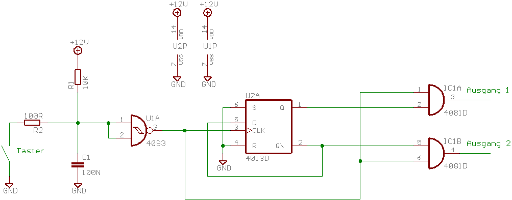

Helmut Lenzen schrieb: > @TobiP > > Das ist deine Schaltung. Das wars? Und wenn jetzt der Taster das erste mal geschlossen wird kommen kurz 12V an Ausgang 1, und wenn der nochmal geschlossen wird kurz an Ausgang2? Das wäre ja super wenn das mit so ner minischaltung geht.... Das Problem ist nämlich dass zwischen den Tasterbetätigungen weder ausgang 1 noch 2 mit irgend einer Spannung belegt sein dürfen, oder höchstens ein paar sec. jeweils nach Betätigung... Danke für die Mühe mit der Schaltung! mfg
TobiP schrieb: > Das wars? > Und wenn jetzt der Taster das erste mal geschlossen wird kommen kurz 12V > an Ausgang 1, und wenn der nochmal geschlossen wird kurz an Ausgang2? > Das wäre ja super wenn das mit so ner minischaltung geht.... > > Das Problem ist nämlich dass zwischen den Tasterbetätigungen weder > ausgang 1 noch 2 mit irgend einer Spannung belegt sein dürfen, oder > höchstens ein paar sec. jeweils nach Betätigung... Immer diese Nebenbedingungen. Na aber jetzt.
Helmut Lenzen schrieb: > Immer diese Nebenbedingungen. > > Na aber jetzt. Hilft ja nicht:D Also da brauche ich jetzt praktisch 3 ICs, einmal 4093, 4013 und 4081, da gehen die Standard vom Reichelt, oder? Wenn jemandem langweilig ist kann er ja mal Schritt für Schritt erklären was die Schaltung genau macht ich blick zwar durch was sie in etwa bewirken soll, aber da ich mich mit solchen Schaltungen noch nie beschäftigt hatte ist die genaue Funktionsweise für mich bis jetzt n Rätsel... mfg
TobiP schrieb: > Also da brauche ich jetzt praktisch 3 ICs, einmal 4093, 4013 und 4081, > da gehen die Standard vom Reichelt, oder? Richtig! TobiP schrieb: > Wenn jemandem langweilig ist kann er ja mal Schritt für Schritt erklären > was die Schaltung genau macht ich blick zwar durch was sie in etwa > bewirken soll, aber da ich mich mit solchen Schaltungen noch nie > beschäftigt hatte ist die genaue Funktionsweise für mich bis jetzt n > Rätsel... Langweilig ist mir eigentlich nie. Also in Kurzform: U1A,R1,R2,C1 entprellt deine Taster. Das muss sein weil die Mechanik des Taster den Kontakt mehrfach schliesst und oeffnet. Das RC Glied R1,C1 filtert das weg. R2 dient zur Strombegrenzung wenn der C1 durch den Kontakt entladen wird. (nicht kritisch dieser Wert). An Pin3 von U1A steht jetzt eine saubere Flanke an womit das Flip-Flop U2 getriggert wird. Das ist ein D-FlipFlop. Das heist der Pegel an seinem D-Eingang wird bei jeder positiven Flanke an seinem Clockeingang uebernommen. Um dieses Flipflop zum standigen Toggeln zu ueberreden wird das D-Signal vom /Q Ausgang abgenommen. Da steht immer das jeweils andere Signal an. Das Und Gatter IC1A u. B verknuepfen jetzt die beiden Ausgaenge des FlipFlops mit dem Takt. Deshalb wird der Ausgang vom Und Gatter nur dann '1' wenn der Taster gedrueckt wird. Und das jeweils wechselweise.

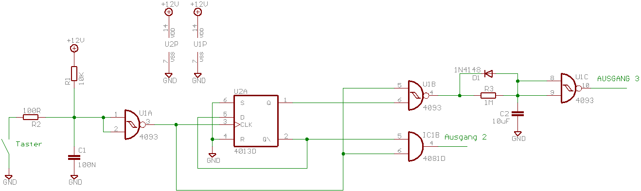

TobiP schrieb: > Welche alternativen bieten sich denn da an das Relais so 5-10sec lang > geschaltet zu halten? Monoflop am Und Gatter Ausgang. 4538 ist dein Freund.
TobiP schrieb: >> http://www.emsp.tu-berlin.de/menue/studium_und_leh... > Ist zwar eine lustige Sache aber ich schätze das bringt Soundtechnisch > nicht viel und für die Schaltung der Kanäle ist mir das zu viel > aufwand;) "Aufwand" ist dies hier: http://www.jogis-roehrenbude.de/Leserbriefe/Bruegmann-Digital-Roehren-Clock/Digital-Roehrenuhr.htm > Der eine Ausgang soll ein Relais schalten und auch eine bestimmte Zeit > geschaltet halten, nur stellt sich die Frage wie ich das anstelle.. > Ich habe ein bisschen was zu dem Thema gelesen und bin u.a über den > NE555 gestolpert der ja ganz beliebt sein soll, aber angeblich schon > veraltet und unpraktisch... Nun, ein 555 ist meist die einfachste und schnellste Lösung, hat aber auch ein paar Schwächen... > Welche alternativen bieten sich denn da an das Relais so 5-10sec lang > geschaltet zu halten? In dem Zeitbereich ist der 555 gut geeignet. Schaltung steht im Datenblatt. Näheres zum 555 gibts auch hier: http://www.elektronik-kompendium.de/ Gruss Harald
Helmut Lenzen schrieb: > TobiP schrieb: >> Welche alternativen bieten sich denn da an das Relais so 5-10sec lang >> geschaltet zu halten? > > Monoflop am Und Gatter Ausgang. 4538 ist dein Freund. Aber damit nicht NOCH ein IC noetig wird, kannst Du das auch mit den Restgattern des 4093 aufbauen. Und wenn Du statt des 4093 einen 4584 nimmt, kannst Du ohne Zusatzbauteile noch ein Glockenspiel einbauen das bei jedem Tastendruck kurz piept! Michael

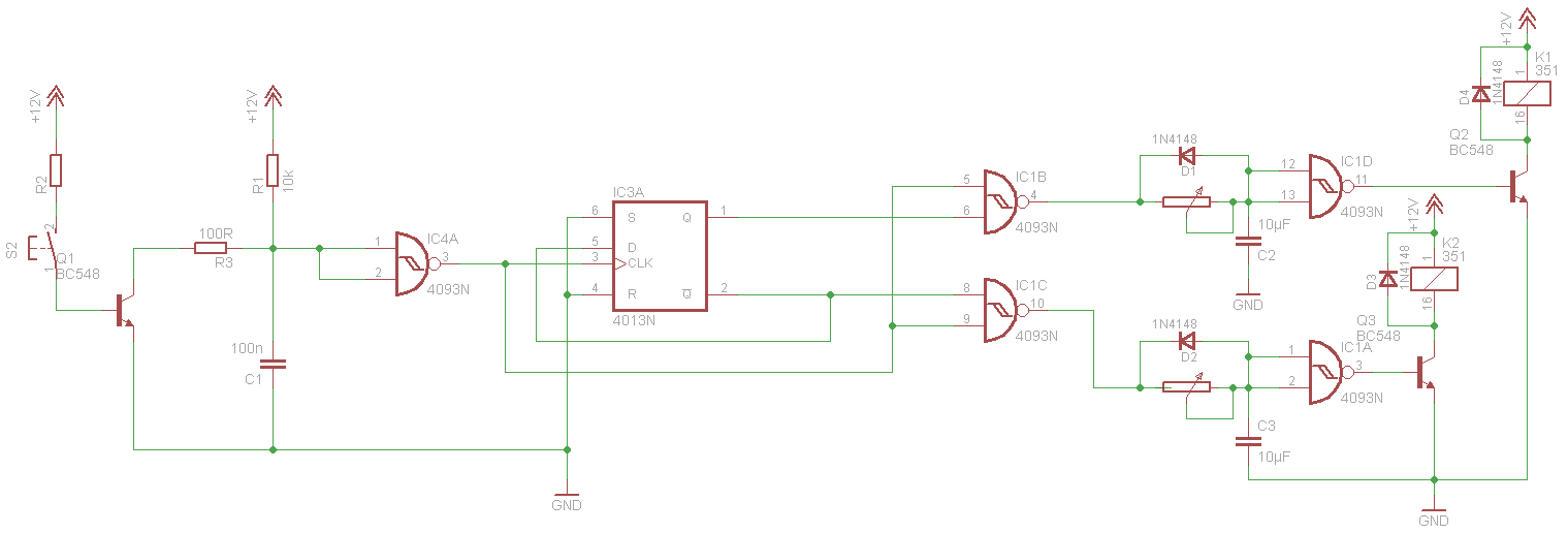

Moin! Also.. ich hab jetzt die Schaltung so gezeichnet wie ich sie später wohl einsetzen werde, und habe zur sicherheit, falls es nötig ist auf den 2ten Ausgang auch noch so ne "Zeitschaltung" hinzugefügt... Vllt. hat jemand Muse und schaut mal kurz drüber ob alles so passt, bevor ich mir Teile bestelle und ne Platine mache... Danke! mfg
Q2 und Q3 brauchen noch Basisvorwiderstaende. Die Stufe mit dem Transistor am Eingang links kanns du dir sparen. Du hast doch noch einen Inverter / Nandgatter frei.
Helmut Lenzen schrieb: > Q2 und Q3 brauchen noch Basisvorwiderstaende. > Die Stufe mit dem Transistor am Eingang links kanns du dir sparen. > Du hast doch noch einen Inverter / Nandgatter frei. Danke für den Tipp, die hätte ich jetzt glatt vergessen... Ich würde da spontan 1,5k einsetzen, passt das? Außerdem brauche ich noch nen Wert für R2, gehen da 1k? Und nochwas.. ich bauche ja so wie es jetzt gezeichnet ist für C2 und C3 unpolare Kondensatoren nur bieten sich da Folienkondensatoren wegen der 10µF eher schlecht an, wie sieht es mit Tantal Perlen aus, kann man die auch einsetzen? Den Transistor würde ich jetzt einfach drin lassen, so ist es einfacher für mich die Schaltung (im Störfall) zu verstehen und ein Bauteil mehr macht mir auch nichts aus;) Okay, dann denke ich habe ich (wenn die Widerstandswerte passen) die Schaltung die ich gesucht hab... Ich bendanke mich jetzt nochmal an alle die hier konstuktives beigetragen haben und besonders bei demjenigen der mir die ganzen schönen Schaltpläne gezeichnet hat;) Ihr seit echt ne tolle community, wenn man mal schwierige Elektrotechnische Fragen hat die man selber nicht rauskriegt, weiter so! mfg
TobiP schrieb: > Danke für den Tipp, die hätte ich jetzt glatt vergessen... > Ich würde da spontan 1,5k einsetzen, passt das? > Passt. > Außerdem brauche ich noch nen Wert für R2, gehen da 1k? 10K reicht. Und noch einen gegen GND auch 10K. Das Teil soll ja auch sperren. TobiP schrieb: > Und nochwas.. ich bauche ja so wie es jetzt gezeichnet ist für C2 und C3 > unpolare Kondensatoren nur bieten sich da Folienkondensatoren wegen der > 10µF eher schlecht an, wie sieht es mit Tantal Perlen aus, kann man die > auch einsetzen? Passt. TobiP schrieb: > Den Transistor würde ich jetzt einfach drin lassen, so ist es einfacher > für mich die Schaltung (im Störfall) zu verstehen und ein Bauteil mehr > macht mir auch nichts aus;) Kostet ja auch nix. Andere sind da geiziger. TobiP schrieb: > Okay, dann denke ich habe ich (wenn die Widerstandswerte passen) die > Schaltung die ich gesucht hab... > Ich bendanke mich jetzt nochmal an alle die hier konstuktives > beigetragen haben und besonders bei demjenigen der mir die ganzen > schönen Schaltpläne gezeichnet hat;) > Ihr seit echt ne tolle community, wenn man mal schwierige > Elektrotechnische Fragen hat die man selber nicht rauskriegt, weiter so! Sag mal bescheid ob es geklappt hat.
Helmut Lenzen schrieb: > Sag mal bescheid ob es geklappt hat. Ach so, du weißt also garnicht ob das auch geht?:D Ich hoffe zumindest dass es geht, das wäre nämlich eine einfache kompakte Schaltung... mfg
Na Tobi, ich glaube Du hast es fast geschafft. M.E. fehlt immer noch eine Resetschaltung. Ich glaube das bei dieser Schaltung im Einschaltmoment ein Relais anzieht ohne das der Taster gedrückt ist. Ich nehme an dass Du das nicht brauchen kannst. Gruß an alle Mitstreiter

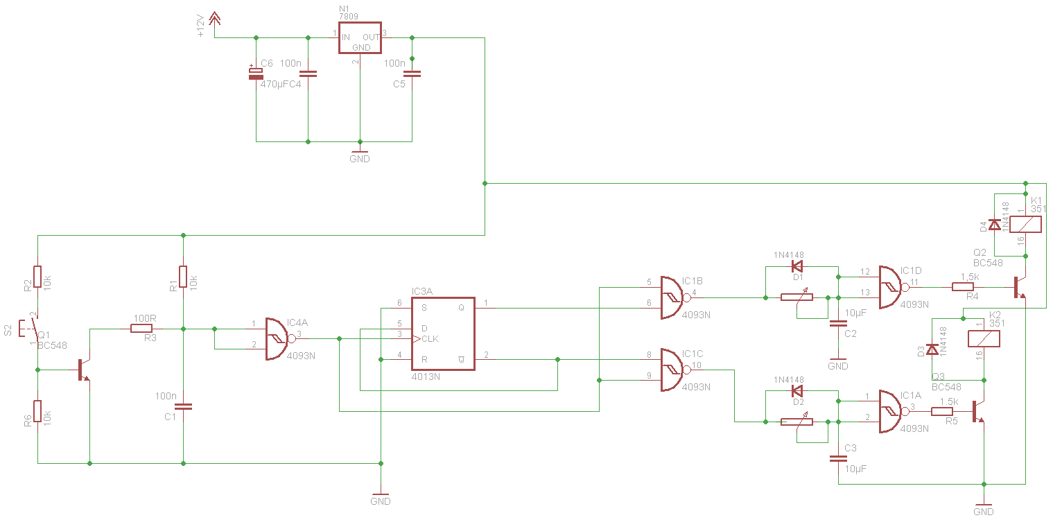

So, Jetzt hab ich mir mal alle Teile bestellt die ich brauche und bin gerade am Layout zu Gange... Im Anhang hab ich nochmal die Schaltung, jetzt hoffentlich fehlerfrei und mit ner kleinen Aufbereitung der Spannung... ich hoffe das passt so einigermaßen.. Danke fürs drüberschauen mfg
Durch den Spannungsregler haben die Relais auch weniger als 9V (9V - UCE). Zum halten üblicher 12V Relais kein Problem, aber zum Einschalten könnte es für manche schon recht knapp sein. Denn oberen Anschluss vom Relais kann man hier auch gleich auf die 12-13V vor dem Spannungsregler legen.
GeGe schrieb: > Durch den Spannungsregler haben die Relais auch weniger als 9V (9V - > UCE). Zum halten üblicher 12V Relais kein Problem, aber zum Einschalten > könnte es für manche schon recht knapp sein. > Denn oberen Anschluss vom Relais kann man hier auch gleich auf die > 12-13V vor dem Spannungsregler legen. Stimmt, das hab ich mir auch schon gedacht, ich wollte das vorher schon ausprobieren ob die mit 9V auch gehen... Danke für den Tipp! Sonst passt alles soweit? mfg
HI, So, das Layout hab ich soweit fertig! Jetzt gehts ans Platinen herstellen und dann bestücken... Aber eins ist mir aufgefallen, während ich da so am Layout gebastelt hab.. Eine Resetschaltung wäre echt nicht schlecht... Nur mal eine Frage, und zwar wie kompliziert es wäre eine Schaltung zu integrieren mit der man, wenn die letzte Stufe gerade das Signal hält, jederzeit mit dem Taster der sonst auch zum schalten verwendet wird, das Siganl unterbrechen kann? Ich schätze mal das ist zu viel Aufwand, oder geht das mit ein paar Digitalen geschichten? Danke! mfg
Ach du toller Hecht.
Schau erst mal, ob beim Einschalten KEIN Relais zuckt.
TobiP schrieb: > Sonst passt alles soweit? Mir fällt gerade ein: da sind noch 3 Gatter vom 4093 nicht benutzt. Deren Eingänge sollen nicht in der Luft hängen, also z.B. an GND anschließen. Gruß Dietrich
