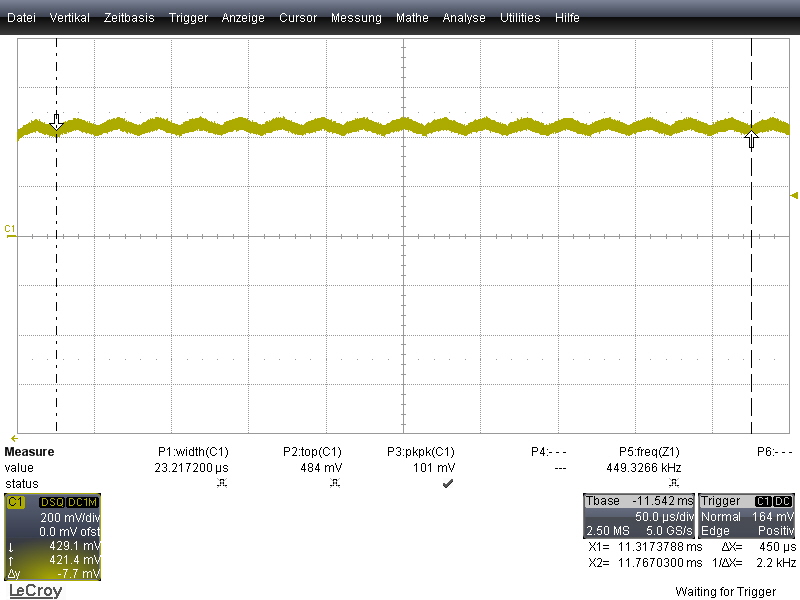

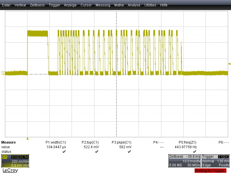

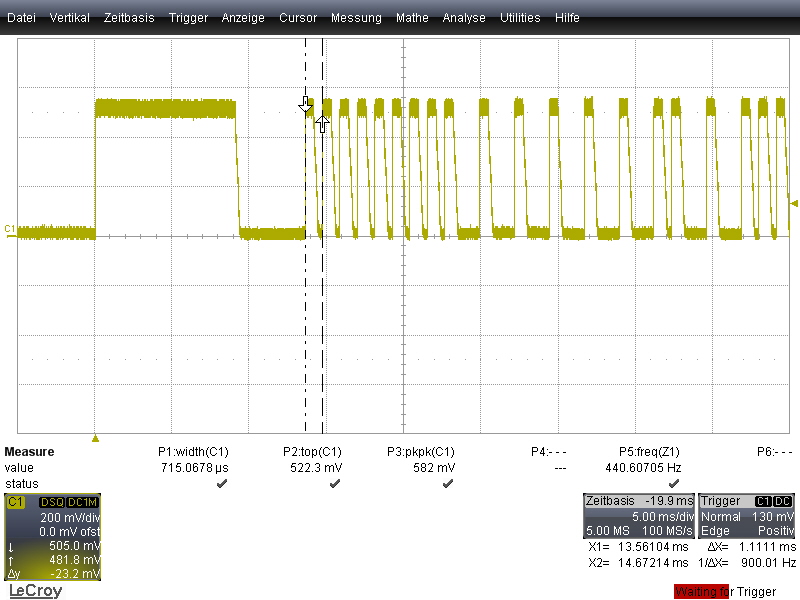

Hallo ihr, ich habe das jetzt mal gemacht und folgendes aufgenommen. •LeCroy.jpg ist das ganze Signal •LeCroy1.jpg ist das Signl vergrößert •LeCroy2.jpg ist ein Puls vergrößert Wenn ich mir LeCroy1.jpg anschaue dann wären das 900Hz das ist ja viel zu langsam. Also habe ich in einen Puls mal hineingezoomt in der Hoffnung ein bisschen was zu erkennen. Man sieht dort ein bisschen etwas einer Welligkeit. Das sieht mann dann in LeCroy2.jpg. Um einen öglichst geringen Fehler zu machen, habe ich mal über mehrere Perioden gemessen. Das sitnd dann 37,7kHz. Somit müsste ein 38kHz empfänger doch pasen... Vielen Dank
Ralf Liebau schrieb: > Also habe ich in einen Puls mal hineingezoomt in der > Hoffnung ein bisschen was zu erkennen Also ich hänge immer eine Fotodiode (BPW34) mit 1kOhm parallel an den 10:1 Tastkopf. Bei Dir scheint die Last entweder viel zu hochohmig oder viel zu hochkapazitiv zu sein. Gruß Anja

Ralf schrieb: > Also einfach nur die Fotodiode mit 1kOhm paralell? > Ohne Spannungsversorgung und so? Genau so! Ich habe dann eine Zeitkonstante von 1k * ca 80pF = 80ns (Diode 70pF + Tastkopf 20pF). Bei Dir sind es wie man im Oszillogramm abschätzen kann > 100us (1Meg * 100pF) was natürlich für eine Periodendauer von 28us vieel zu vieel ist. Ganz schlimm wird es wenn noch ein 1:1 Verlängerungskabel dran ist (100pF/m bei 50 Ohm) Gruß Anja
