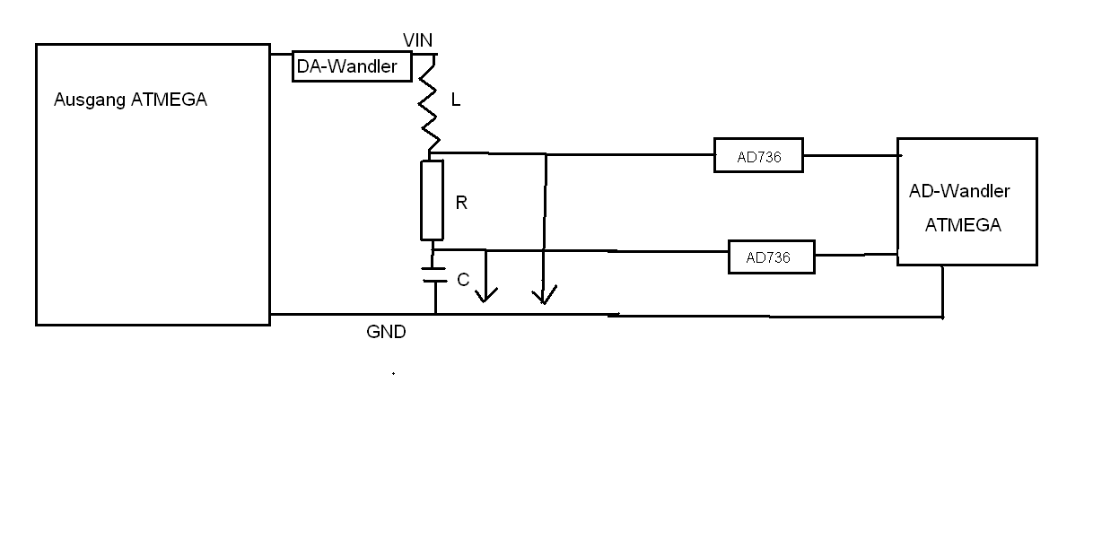

Moin, Bilder mache ich morgen, bis dahin hab ich noch eine frage: Ich hab jetzt mal einen aktiven Tiefpass 2 ordnung probiert mit grenzfrequenz 3khz, das war bis jetzt die beste glättung, schwankt aber immer noch im bereich von 20mV. Das Eingangssignal ist ein Sinus und das Ausgangssignal ist eine Gleichspannung, wo in regelmäßigen abständen so "dicke Punkte" quasie sind, wie z.b. so ein Spieß vom Jahrmarkt, wo Kirschen aufgereiht sind. Diese versuche ich ja wegzubekommen. Ich habe mal einen einfach großen Elko zwischen ausgangssignal und GND geschaltet und es kam dabei heraus, dass diese Punkte noch größer wurden, so dass dies evtl. daran liegt, dass der Kreis schwingt? Ich hab eine Spule von 1 mH im Eingangssignal und der Kreis läuft ungefähr bei Resonanzfrequenz. Daher kommt nun meine Frage: Kann vllt. ein Optokoppler von nutzen sein? Jedoch möchte ich keine zwei GNDs haben, da ich die Signale ja wieder zurück an den uC bringen möchte. Dann könnte nämlich ein großer Elko parallel mit einem Folko evtl. das Signal komplett glätten. Gruß, Martin
Ich weiß wirklich nicht wie ich das Signal mit einem Optokoppler trennen soll, weil doch die GNDs verschieden dann sind. Ich habe mal eine Zeichnung von meiner kompletten Schaltung angefertigt, wie sie zur Zeit aussieht. Würde mich freuen, wenn jemand vllt. eine Idee dazu postet. Gruß, Martin
Martin schrieb: > Ich hab jetzt mal einen aktiven Tiefpass 2 ordnung probiert mit > grenzfrequenz 3khz Martin schrieb: > Die Störungen haben eine Frequenz von 1000Hz. Was glaubst Du, welchen Effekt ein Tiefpass mit 3000 Hz Grenzfrequenz auf eine Störung mit 1000 Hz hat?
Hm. Also ein Schaltplan ist das nicht. Allenfalls ein Blockschaltbild. Ein Schaltplan enthält alle_ Verbindungen _aller Bauteile miteinander. Genauso fehlt noch der Screenshot von den Signalen und ein Foto vom Aufbau.

@rudolph. ich dachte, dass die grenzfrequenz schon einen großen bereich abdeckt. Der Eingangssinus läuft mit 1000Hz, daher wahrscheinlich auch die Störungen mit derselben Frequenz. Ich möchte im Rahmen der Untersuchungen aber die Frequenz auch hochdreheb is 3000 Hz, daher diese Auslegung @kali okay, ich meinte blockschaltbild :-) Die Bilder von den Signalen gebe ich morgen, von den Schaltungen bin ich noch am überelegen ob das hilft, weil sehr viele andere sachen auf der platine sind und ich auch auf der vorderen seite viele leiterbahnen habe ist es vermutlich keine große hilfe. ich bin zur zeit nicht beim aufbau, erst morgen früh wieder, daher frage ich jetzt schon, weil ich rechtzeitig mit dem arbeiten beginnen möchte. Gruß, Martin

Falls es noch jemanden interessieren sollte...ich hab die Schaltung nochmal sauber nachgebaut mit kurzen Leitungen und so...jetzt ist sie glatt :D Es lag wohl an EMV oder so...hab ich am Ausgang vom Filter gemessen war das signal sauber, hab ich dann GND woanders gemessen, war es krisselig. Woher soll man sowas als Theoretiker wissen? Stichwort GND-Schleife...naja man lernt nie aus, auch nicht als Fast-Ingenieur... Diplomarbeit gerettet :D
Hi >Es lag wohl an EMV oder so...hab ich am Ausgang vom Filter gemessen war >das signal sauber, hab ich dann GND woanders gemessen, war es krisselig. >Woher soll man sowas als Theoretiker wissen? Stichwort Immer die böse EMV. Eher ein schlichter Messfehler. Du hast einfach fgestgestellt, das GND eben nicht überall GND ist. Aber etwas anderes: Was sollen eigentlich die zwei AD736? Da nimmt man einen OV und verstärkt das Differenzsignal. So handelst du dir nur zusätzliche Fehler ein. MfG Spess
