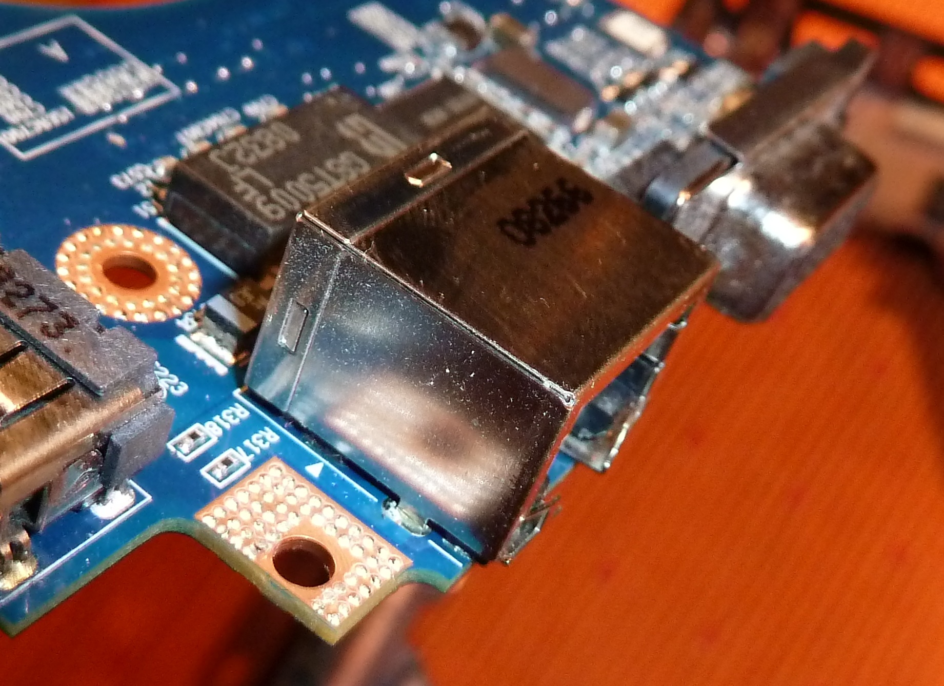

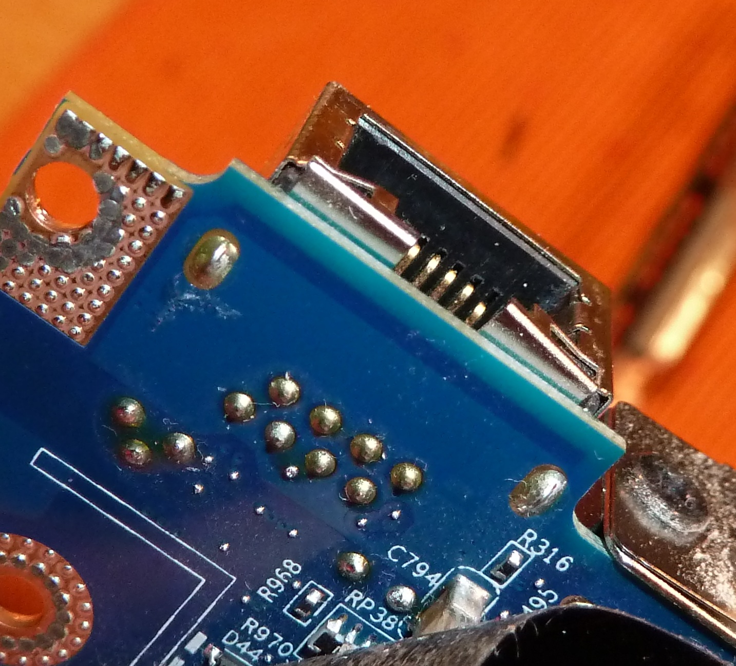

Hallo Zusammen,
da die RJ45-Buchse bei meinem Dell Vostro 1310 leider einen mechanischen
defekt hat (Kabel rutscht immer raus), möchte ich sie gerne tauschen.
Nun habe ich schon eine gefühlte Ewigkeit im Netz nach dem passenden
Bauteil gesucht, aber leider noch nicht das Ideale gefunden.
Allerdings erstmal zur Möglichkeit überhaupt:
Kann ich das Teil einfach rauslöten und zum Beispiel gegen diesen
MagJack hier
tauschen:http://www.lipoly.de/index.php?main_page=product_info&products_id=104433
Werden die LED über die 8 bzw. 7 pins gesteuert/betrieben? (der magjack
hat ja irgendwie noch 4 zusätzliche Pins, dienen die auch zur
Befestigung, oder sind die für die LED?)
Notfalls könnte ich auch auf eine ohne LED umsteigen.
Die Original-Buchse ist von Tyco, aber leider kann ich die nicht im Netz
finden. Der Rest ist auf den Bildern zu erkennen.
Für Ideen und Anmerkungen wäre ich sehr dankbar!

Nein. Magjack Ist mit integriertem übertrager. suche eine passende
buchse
von Sebastian (Gast)
Ist das wirklich ein MagJack? Ich denke eher, daß die LED-Pins hinter
der 8er-Doppelreihe liegen, einmal das Pinpaar und einmal die
Dreiergruppe, wenn eine LED zweifarbig ist, paßt das.
ähm, also bei dem was auf dem Board ist weiß ich nicht was es ist.
Ich glaub ich muss auch noch sagen, dass ich von Elektronik keinerlei
Ahnung habe, mir ist gar nicht klar, dass es da so unterschiedliche
Buchsen gibt. Ich brauche im Prinzip ja auch einfach nur eine Buchse,
die die selbe Aufgabe erfüllt wie die alte und die vor allem passt!
Also sowas
hier:http://www.elektronikbauteile.de/steckverbinder/rj45-stecker/14631/rj45-einbaubuchse-8pol.-printversion-8p/8c-geschirmt.html
müsste doch eingentlich technisch funktionieren!? Da fehlen eben nur die
LED.

Das ist auch wider ein MagJack, wenn ich das richtig sehe. Schau mal ins
Datenblatt.
Auf deinen Bildern lässt sich anhand der Größe der Buchse, sowie an dem
externen Übertrager schon sehen, dass du keine Buchse mit integriertem
Übertrager brauchst, sondern eine Ohne.
