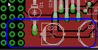

Hallo, versuche gerade mein Glück mit Eagle, frage: wie bekomme ich die Ansicht wie im Bild 1 ? bzw. wo das ganze Kupfer von GND (so zu sagen) zu sehen ist?
Dem fehlenden Beschriftungen zu folge sind diese Layer einfach nur ausgeblendet.

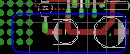

Hi, ich meine was "Rot" im Bild 1 ist nicht dem fehlenden Beschriftungen oder im Bild 3 was blau ist was später (nach dem Ätzen) Kupfer ist.
ok polygon on; als Befehlt geht aber "ratnest;" nicht!
mr. mo schrieb:
> Oder mal den Ratsnest Knopf drücken.
ist das gleiche oder? finde kein Ratsnest Knopf.
Martin e. C. schrieb: > ok polygon on; als Befehlt geht aber "ratnest;" nicht! > > mr. mo schrieb: >> Oder mal den Ratsnest Knopf drücken. > > ist das gleiche oder? finde kein Ratsnest Knopf. Der hier ist das -> http://itp.nyu.edu/physcomp/uploads/eagle_ratsnest.png
mr. mo schrieb: > Der hier ist das -> > http://itp.nyu.edu/physcomp/uploads/eagle_ratsnest.png Jup! Vielen Dank Gruß Martin
