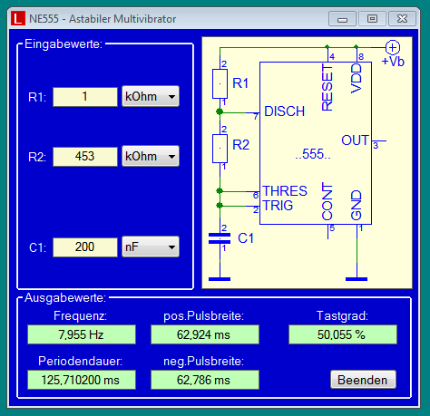

So gehts auch: R2 ist aus der Reihe E96, C1 ist 2 x 100nF parallel. Mit den 100nF bist im enger tolerieten Kondensatorbereich
Hallo Norbert, Danke, interessanter und für mich neuer Aufbau. Ich kenne nur den von meiner iPad app (Circuit Calc). Was benutzt du da für ein Tool? Und gibt ein eine gute Referenzseite, die ihr mir empfehlen könnt in der die verschiedenen Schaltungen des 555 zusammenfassend erklärt werden? vielen Dank, Ps
Peter Shaw schrieb: > Danke, interessanter und für mich neuer Aufbau. Das ist aber DIE Grundschaltung für den Astabilen-MV des 555. Die müsste jedes Tool berechnen können. Allerdings muss man sich auch bei meinem Tool durch das Prinzip "Versuch und Irrtum" dem gewünschten Ergebnis nähern. Das Tool hab' ich mir in VisualBasic.net geschrieben und ist leider (noch?)nicht öffentlich verfügbar. Peter Shaw schrieb: > Und gibt ein eine gute Referenzseite, die ihr mir empfehlen könnt in der > die verschiedenen Schaltungen des 555 zusammenfassend erklärt werden? Vielleicht gibts hier in der Artikelsammlung etwas umfassendes, ansonsten liefert Google eine Menge Links zu Applikationen und Datenblätter.
