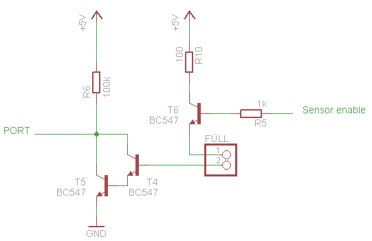

Hallo, ich bin dabei, einen Füllstandssensor zu bauen, der erkennt, ob ein Wassertank fast leer ist. Dazu sollen 2 Messspitzen (Kupferdraht) bis fast auf den Boden des Tanks reichen und über eine Verstärkerschaltung (siehe Anhang) soll ein AVR erkennen, ob die Drähte noch mit Wasser bedeckt sind. Das ganze klappt auch ganz gut, nur dass der Sensor bereits ausschlägt, wenn ich die Isolierung des Kabels berühre. Manchmal "flackert" er auch dauerhaft, ohne Berührung der Kabel. Außerdem reicht es schon, die Basis von T4 anzufassen, ohne Kontakt zu anderen Bauteilen. Wie kann ich dieses Problem beheben? Der Sensor soll sauber Schalten, wenn Wasser die Messdrähte berührt. Leider ist mein Wasser hier ziemlich weich, also schlecht leitfähig. Als Widerstand des Wassers habe ich mit dem DMM je nach Eintauchtiefe der Messspitzen mit einem Abstand von 1cm 1 bis 2 MOhm gemessen. Würde sich eine andere Schaltung evtl. anbieten und wenn ja welche? Danke schonmal für die Antworten! Grüße, Christoph
Christoph Brennig schrieb: > ich bin dabei, einen Füllstandssensor zu bauen, der erkennt, ob ein > Wassertank fast leer ist. Dazu sollen 2 Messspitzen (Kupferdraht) bis > fast auf den Boden des Tanks reichen und über eine Verstärkerschaltung > (siehe Anhang) soll ein AVR erkennen, ob die Drähte noch mit Wasser > bedeckt sind. Eine solche Schaltung mit Gleichspannung ist sowieso ziemlich unzu- verlässig. Mach es besser mit Wechselspannung. Gruss Harald
Wenn die Basis vom T4 in der Luft hängt, kann er auf Störungen die er sich von irgendwo einfängt reagieren. mach doch mal z.B. einen 47k Widerstand von der Basis nach GND.
Wieso nimmst Du keinen Komparator? Den kannst Du schön einstellen - Schaltschwelle, Hysterese, Empfindlichkeit. Dann hast Du den Tiefpaß vergessen. Wahrscheinlich fängt Deine Leitung HF ein, deshalb schaltet's schon bei Berührung der Isolierung. Und wozu brauchst Du diesen komischen Sensor Enable, Du hast doch einen µC, den Du über einen Port-Pin steuern kannst?
Der Sensor enable hängt an einem Port Pin, damit hatte ich beabsichtigt, den Sensor nur zum Messzeitpunkt zu bestromen, um der Elektrolyse an den Kontakten aus dem Weg zu gehen. Der Widerstand an der Basis nach GND hats gebracht. Jetzt funktioniert alles wie es soll. Ein großes Dankeschön an Michael H. grüße, Christoph
