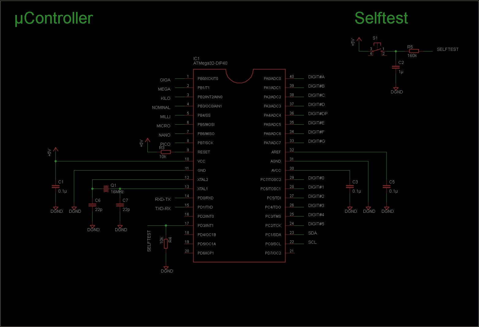

Hallo, ich habe eine Schaltung mit einem ATMega32 aufgebaut (Platine hergestellt). Auf dem STK600 läuft der Controller mit externer 16MHz-Taktung, allerdings auf dem PCB nicht. Ich habe die Pins XTAL1 und XTAL2 mit dem Osczillator und je einem 22pF Kondensator (gegen Masse) angeschlossen. Ich glaube mich erinnern zu können, dass ich das gleiche schon bei einem ATMega48 problemlos realisieren konnte. Habe ich vielleicht irgendetwas übersehen bzw. nicht beachtet? Vielen Dank im voraus lg Torsten
Hast Du das bedacht? AVCC is the supply voltage pin for Port A and the A/D Converter. It should be externally connected to VCC, even if the ADC is not used. If the ADC is used, it should be connected to VCC through a low-pass filter.
Äh... nee, nicht wirklich. Ich nutze den ADC in diesem Fall nicht, muss ihn aber trotzdem eine Betriebsspannung zur Verfügung stellen? Wenn ja, was hat das mit der Taktung zu tun? lg Torsten
Auf der Schaltung ist ein Quarz, aber kein Oszillator zu sehen. Also sollten die Fuses auf "external crystal" stehen. mfG ingo
AVCC is the supply voltage pin for Port A and the A/D Converter. It should be externally connected to VCC, even if the ADC is not used. If the ADC is used, it should be connected to VCC through a low-pass filter. Das mit dem Quarz werden die Fuses sein. Wenn du den Selftest-Taster gegen GND schalten lässt mit dem Kondensator parallel brauchst gar keine Widerstände (interne Pullups!) Am i²c die Pullups nicht vergessen
Ah sorry, ich kann die beiden Dinger nicht auseinanderhalten. Welche Einstellung wäre denn das dann in den Fuses? "EXTCLK" oder "EXTRCOSC"?
Torsten Ohne schrieb: > ... Ich habe die Pins XTAL1 und XTAL2 mit dem Osczillator und je > einem 22pF Kondensator (gegen Masse) angeschlossen. Sortier erstmal, was du da angeschlossen hast: Einen Oszillator oder einen Quarz (wie im Schaltbild)?
Okay, also ich habe einen "external crystal, Bauelement mit zwei Beinchen" angeschlossen.
