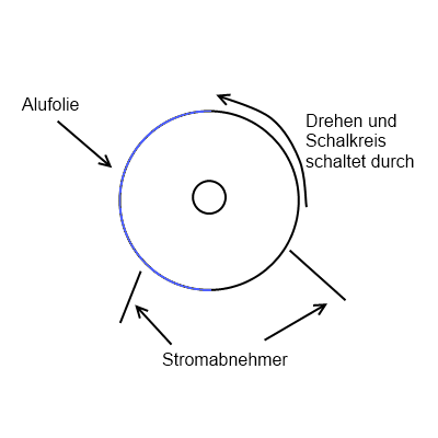

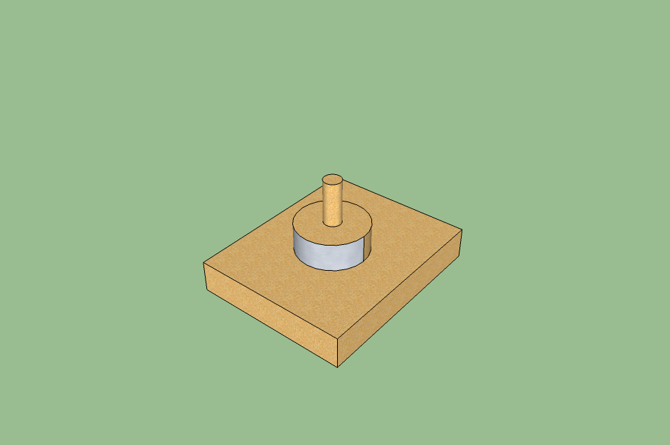

Ein kleines Rundes Brett von dem du die hälfte des äußeren Kreises mit Alufolie Beklebst dann noch ein Loch in die Mitte und ein 2. Brett mit kleinen Rundstab als Aufhängung und 2 Abnehmer (Siehe Anhang) Dreh man jetzt das kreisrunde Brett so schaltet der eine Abnehmer über die Alufolie zu den 2. Abnehmer durch. Ist schnell selbstgebaut und verstanden. Ich hoffe du verstehst wie ich es meine

Christopher schrieb: > Ein kleines Rundes Brett von dem du die hälfte des äußeren Kreises mit > Alufolie Beklebst dann noch ein Loch in die Mitte und ein 2. Brett mit > kleinen Rundstab als Aufhängung und 2 Abnehmer (Siehe Anhang) Dreh man > jetzt das kreisrunde Brett so schaltet der eine Abnehmer über die > Alufolie zu den 2. Abnehmer durch. Ist schnell selbstgebaut und > verstanden. > > Ich hoffe du verstehst wie ich es meine Noch besser wäre es, wenn man statt Alu verzinntes (Dosen-)Blech nimmt. Gruss Harald
@Christopher, danke, verstehe ich :-) Aber ich würde schon gern etwas vergleichbares (mechanisch) zu einem Wippenschalter bevorzugen... Péte
