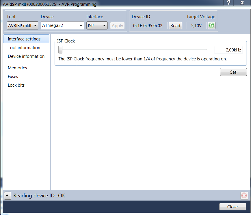

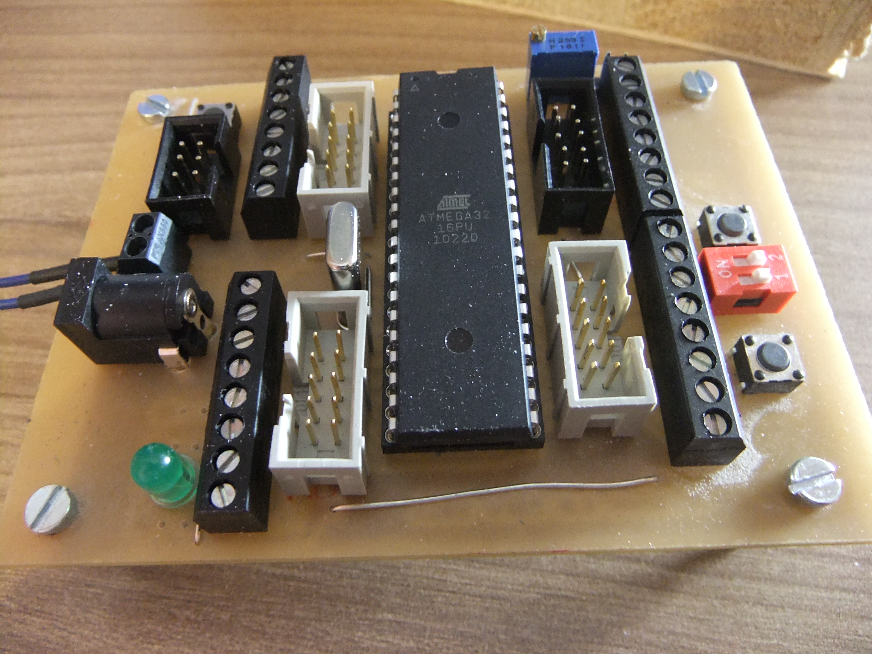

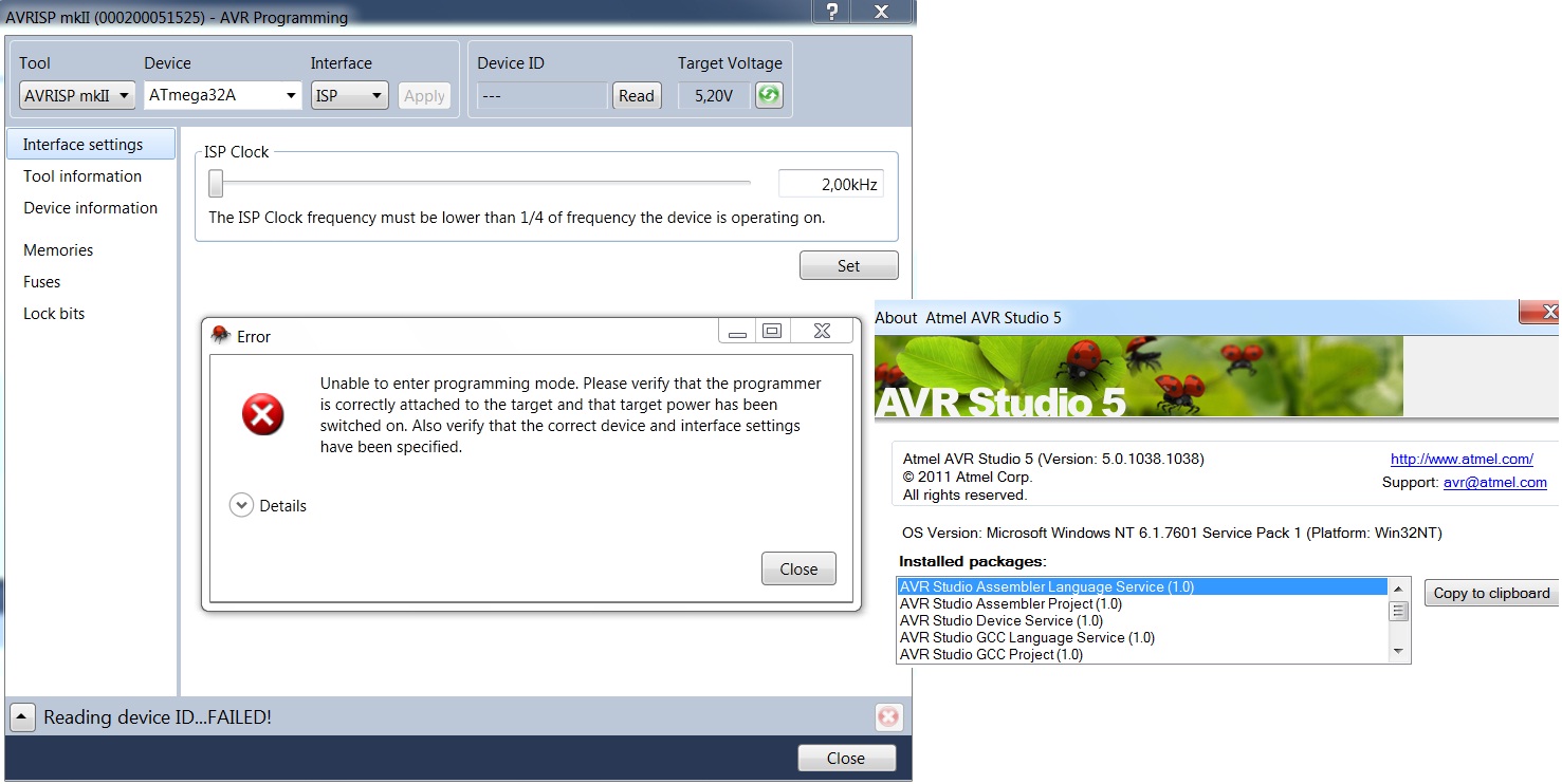

Hallo zusammen, habt ihr für mich einen Tipp warum ich seit heute Nachmittag nicht mehr auf meinen Atmega32A zugreifen kann. siehe Bild(habe auch schon den Atmega 32 ausgewählt, Gestern Abend funktionierte noch alles einwandfrei! Ich konnte problemlos die ID des Prozessors lesen und Code programmieren. Ich habe den 8 MHZ Quarz zur Sicherheit auch ausgelötet, um eventuelle Störungen, die auf ein schlechtes Boarddesign herrühren zu vermeiden und es ging dennoch nicht. Die beiden Kondensatoren des Quarzes sind aber noch drin. Ich bin völlig überrascht, warum es denn heute nicht mehr funktioniert. Ich hoffe, ihr könnt mir weiter helfen. Viele Grüße, Matthias.

Matthias H. schrieb: > Ich habe den 8 MHZ Quarz zur Sicherheit auch ausgelötet, und dann ? bzw. läuft den µC mit dem internen RC Oszillator oder mit externem Quarz ?

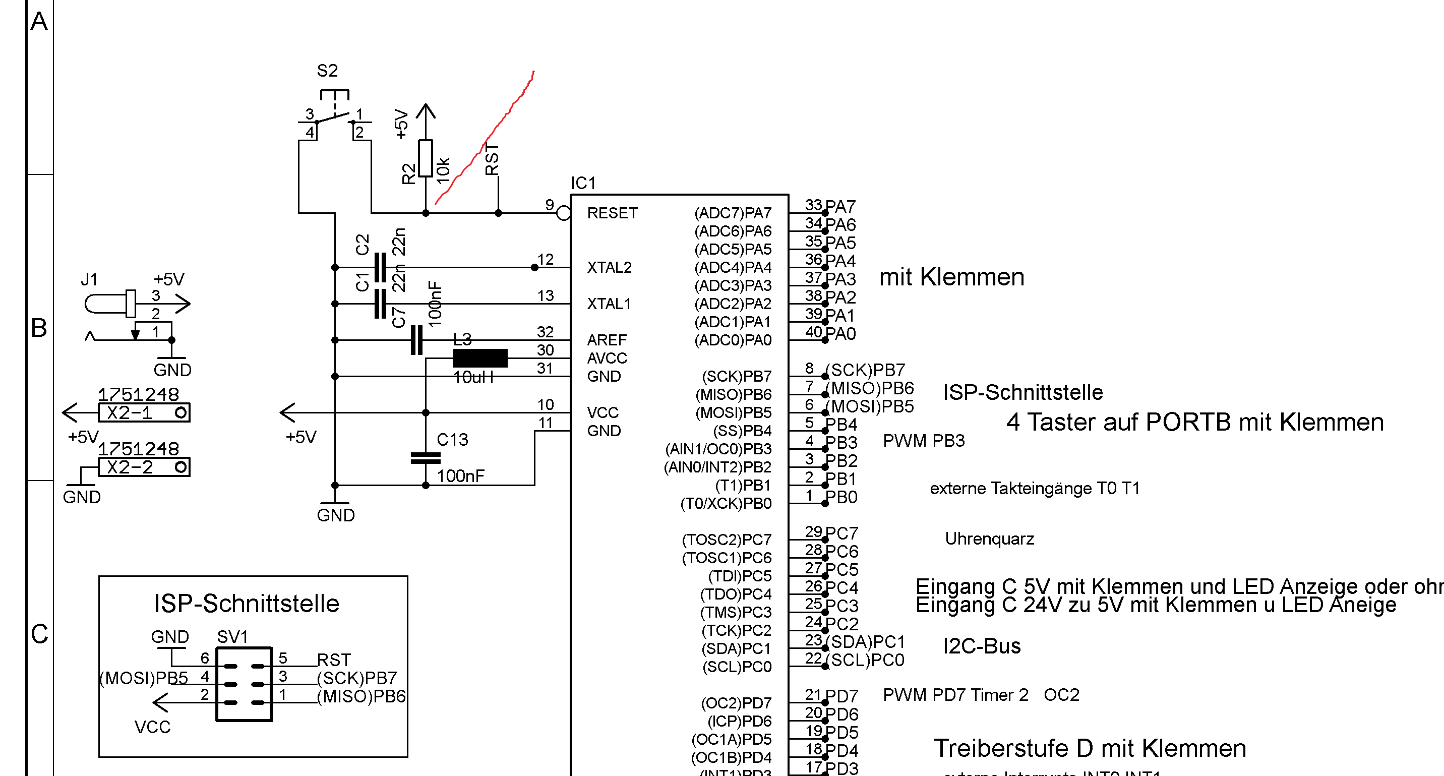

Hallo Ralph, vielen Dank, dass Du mir helfen möchtest. Ich war am verzweifeln und kam allein mit dem Problem nicht weiter. Jetzt habe ich durch Zufall herausgefunden, dass alle meine Atmega32 und 16, bis auf einen atmega32, nicht funktionierten. Damit ist mein Problem zum Teil gelöst. Mich wundert nur, dann ich bei jedem Atmega 16 keine 5V am Reseteingang anzuliegen habe. Wie kommt das? Der Pullup Widerstand sollte den Resetport doch eigentlich auf 5V hoch ziehen, siehe rote Markierung. Dich hinter dem Widerstand liegen dann nur noch ca. 2,5V an. wie kann denn so etwas kommen? Viele Grüße, Matthias.

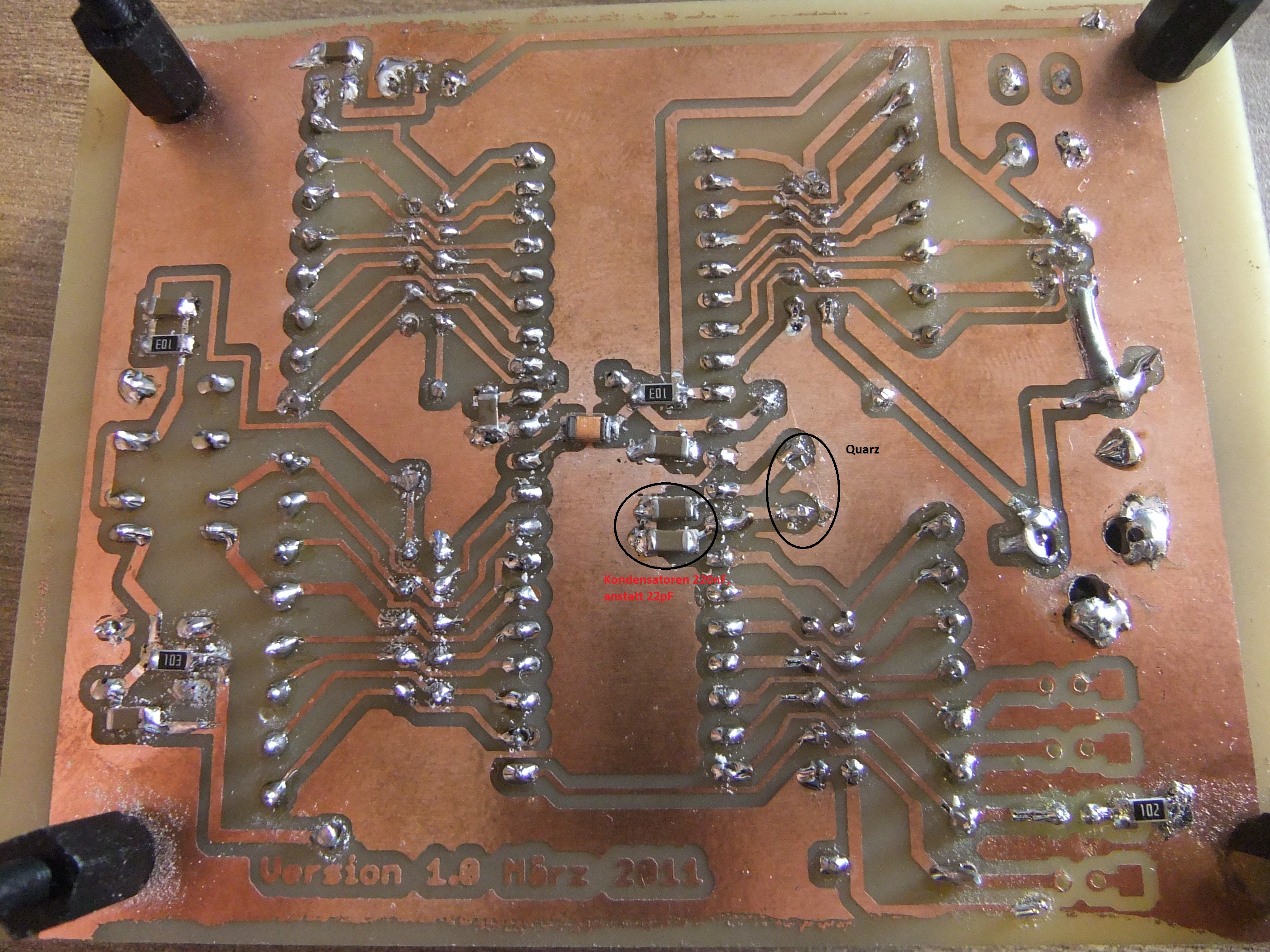

>Die beiden Kondensatoren des Quarzes sind aber >noch drin. Hoffentlich sind das 22pF und nicht 22nF.
holger schrieb: >>Die beiden Kondensatoren des Quarzes sind aber >>noch drin. > > Hoffentlich sind das 22pF und nicht 22nF. Hallo Holger, danke für Deine Hilfe. Es sind wohl 22nF. Ist das wohl nicht so gut! Ich werde diese Kondensatoren bei der nächsten Bestellung mitbestellen und dann austauschen. Solange muss ich diese erst mal drin lassen. Es funktionierte ja bis jetzt auch alles. Mein Problem mit dem fehlenden Zugriff muss aber nicht zwangsläufig von den Kondensatoren kommen, oder. Es lief ja bis jetzt auch alles und ich habe mich wohl nur in den Einstellungsmenüs in AVR 5 verhaspelt. Viele Grüße und noch einen schönen Sonntag wünscht Matthias.
>Mein Problem mit dem fehlenden Zugriff muss aber nicht zwangsläufig von >den Kondensatoren kommen, oder. Es lief ja bis jetzt auch alles und ich >habe mich wohl nur in den Einstellungsmenüs in AVR 5 verhaspelt. Vermutlich hast du auf extern Clock oder Crystal Resonator gefused. Nimm die 22nF mal ganz raus und häng den Quarz wieder ran. Wenn du Glück hast schwingt er an. Wenn du auf extern Clock gefused hast besorg dir schon mal einen 1MHz-4MHz Quarzoscillator. Den kannst du dann XTAL1 pappen und so die Fuses wieder gerade biegen.
holger schrieb: >>Mein Problem mit dem fehlenden Zugriff muss aber nicht zwangsläufig von >>den Kondensatoren kommen, oder. Es lief ja bis jetzt auch alles und ich >>habe mich wohl nur in den Einstellungsmenüs in AVR 5 verhaspelt. > > Vermutlich hast du auf extern Clock oder Crystal Resonator > gefused. Nimm die 22nF mal ganz raus und häng den Quarz > wieder ran. Wenn du Glück hast schwingt er an. Wenn du auf > extern Clock gefused hast besorg dir schon mal einen 1MHz-4MHz > Quarzoscillator. Den kannst du dann XTAL1 pappen und so > die Fuses wieder gerade biegen. Hallo Holger, nochmals vielen Dank für Deine Hilfe!! > Vermutlich hast du auf extern Clock oder Crystal Resonator > gefused. Ja, das hatte ich vor ein paar Tagen mal so gefused (welches von beiden weiß ich nciht mehr), da ich ja einen Schwingquarz in guten Glauben richtig (mit den passenden Kondensatorenwerten) angeschlossen habe. > Nimm die 22nF mal ganz raus und häng den Quarz > wieder ran. Wenn du Glück hast schwingt er an. Das kann ich gern gleich ausprobieren. Was hältst Du davon, wenn ich über mit meinem Oszi zu messen. Dabei müsste ich ja auch sehen mit welcher Frequenz und ob dieser überhaupt schwingt, oder? Soll ich erst mal mit dem Oszi an den beiden PIns des Quarzes messen, ob der Quarz schwingt und wenn ja, dann brauchen die Kondensatoren nicht ab? Wenn der Quarz nicht schwingt, dann versuche ich ihn ohne Kondensatoren anschwingen zu lassen. Das prüfe ich dann wieder mit dem Oszi. Mir fällt gerade beim Schreiben ein, dass der uC aber korrekt arbeitet! Ich habe ein LCD-Display angeschlossen gehabt und das gibt auch den zuvor einprogrammierten Text korrekt aus. Ich weiß nicht, ob das jetzt bedeutet, das der Quarz richtig arbeitet, aber ich denke schon denn ohne funktionierenden Takt des Quarzes würde der uC jetzt nicht arbeiten. Ansonsten brauche ich einen Quarzoscillator oder einen neuen Chip, der nicht verfused ist. Viele Grüße und bis gleich.

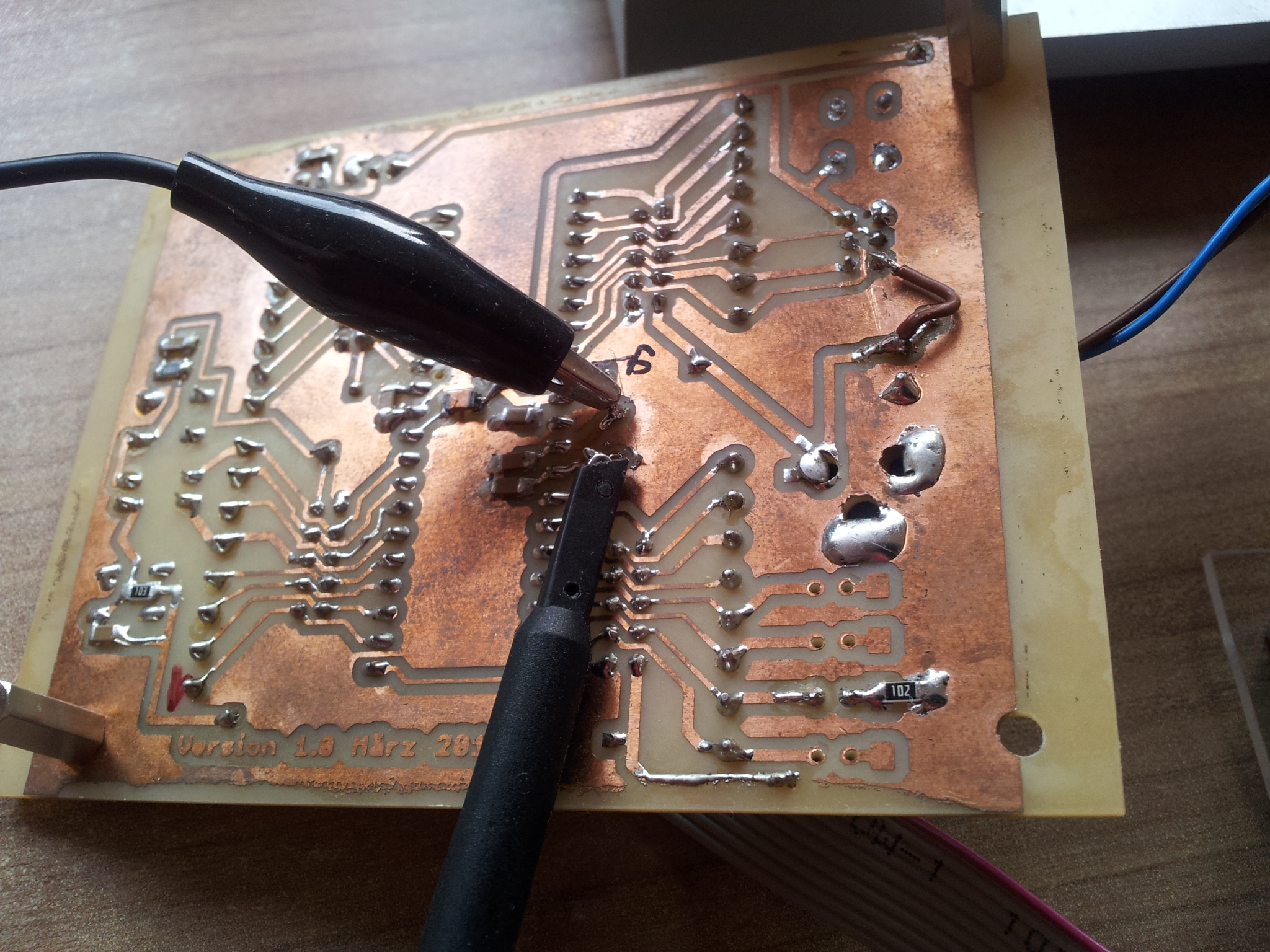

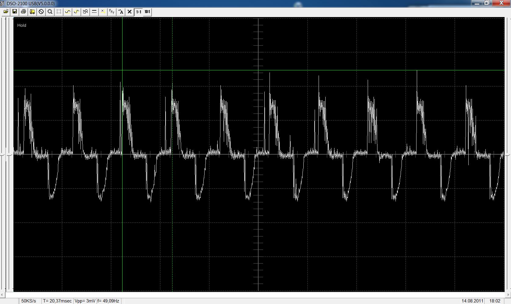

Hallo Holger, hier kommt meine Oszi Messung. Ich messe nur eine 50Hz Schwingung. Ich vermute, dass dies nur aus der Luft von dem 50Hz Netz kommt, also der Quarz nicht schwingt. Das der Controller dennoch einen Text über das Display ausgibt erstaunt mich dennoch. Kann es sein, dass die 50Hz aus der Luft eingefangen werden und daraus der Takt generiert wird? Ich werde jetzt forfahren und die Kondensatoren auslöten. Viele Grüße, Matthias.
Matthias H. schrieb: > Kann es sein, dass die 50Hz aus der Luft eingefangen > werden und daraus der Takt generiert wird? Ganz bestimmt nicht.
>Das der Controller dennoch einen Text über das Display ausgibt erstaunt >mich dennoch. Na dann läuft er noch mit internem Takt und was anderes ist faul.

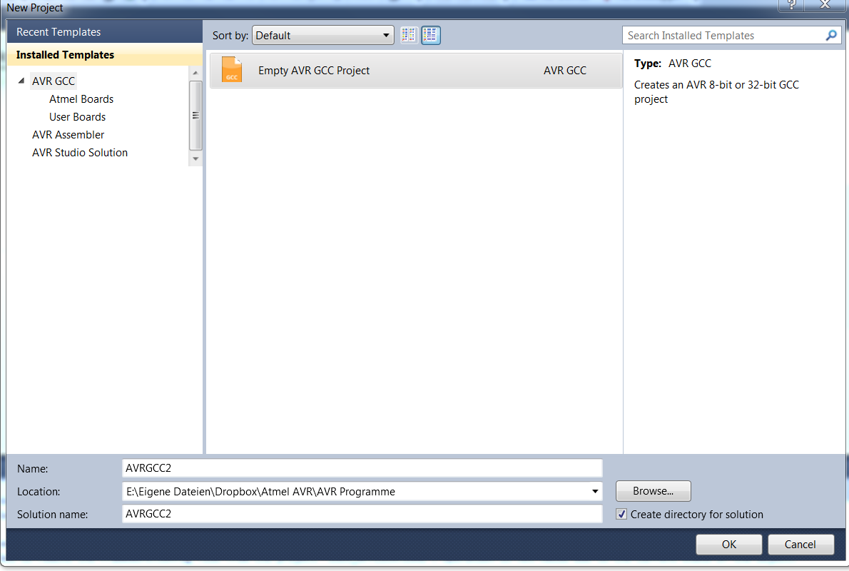

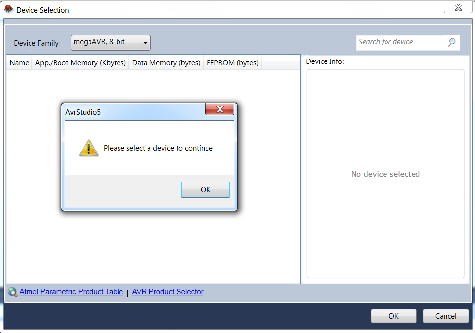

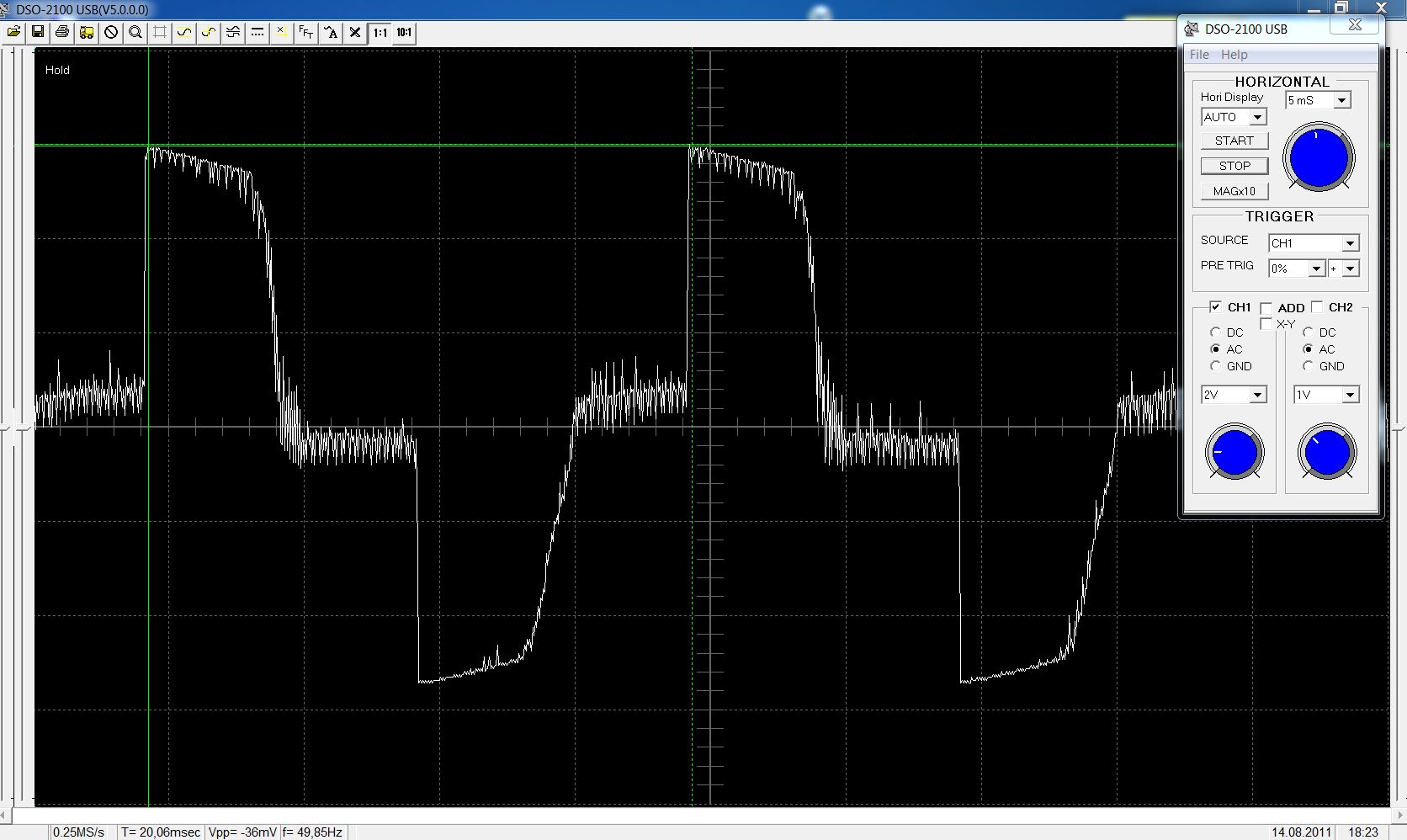

holger schrieb: >>Das der Controller dennoch einen Text über das Display ausgibt erstaunt >>mich dennoch. > > Na dann läuft er noch mit internem Takt und was anderes ist faul. Hallo Holger, gut zu wissen mit dem internen Takt. Dann war der Quarz noch nie in Funktion. Anbei ein weiteres Foto von der Messung am 4MHZ Quarz ohne Kondensatoren. Ich habe schon das Problem bei der Auswahl des Projektes. Schon dort wird mir nicht mehr angezeigt, dass ich einen Controller auswählen kann. siehe Bild. Was mache ich bitte in AVR5 falsch? Anfänglich konnte ich mich durch die Menüs-Neue Projekte ohne Problme durch hangeln und ich konnte den Code aufspielen. Jetzt hackt es schon anfänglich hier. was kann das sein?

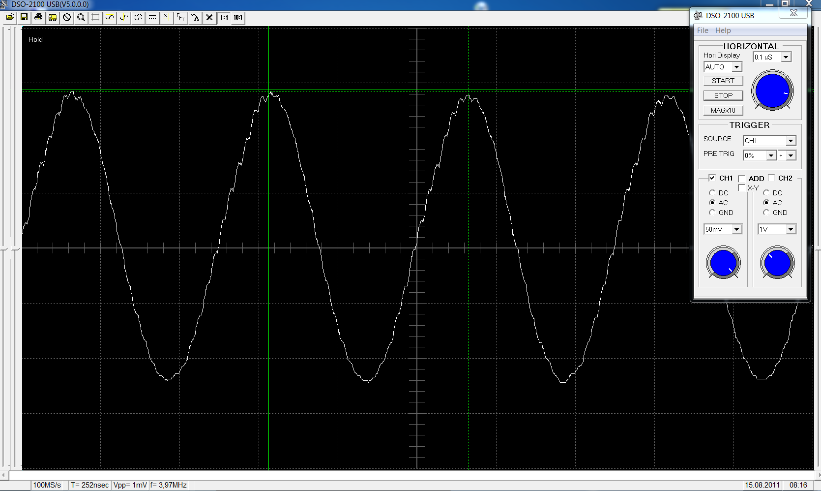

Ich glaube du misst mit dem Scope falsch... Die Prüfspitze passt, mach aber die Masseklemme an GND und nicht an den Anderen Quarzpin. Dann kannst du nämlich erst bestimmen, ob der Quarz schwingt. Mfg
Pascal H. schrieb: > Ich glaube du misst mit dem Scope falsch... > Die Prüfspitze passt, mach aber die Masseklemme an GND und nicht an den > Anderen Quarzpin. Dann kannst du nämlich erst bestimmen, ob der Quarz > schwingt. > > Mfg Danke für den Tipp. Habe jetzt so gemessen, wie Du es gesagt hast und raus kam folgendes Bild. Der Quarz arbeitet auch ohne Kondensatoren. Habe jetzt einen verfügbaren 1nF ran gelötet. Wird aber demnächst ausgetauscht gegen 22pF. Viele Grüße, Matthias.

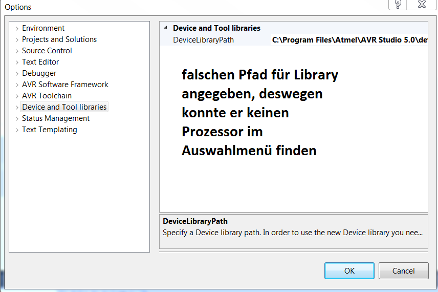

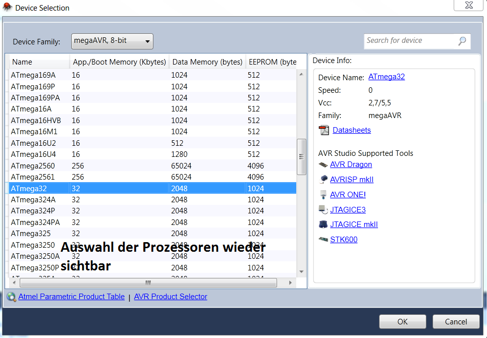

Hallo zusammen, ich habe die Lösung für das problem gefunden, das ich keinen Prozessor auswählen konnte. siehe Bild. Ich habe den LibraryPfad für die Prozessoren verstellt. Deswegen war das Auswahlfeld leer. siehe Bilder Jetzt funktioniert wieder alles. Viele Grüße, Matthias.
