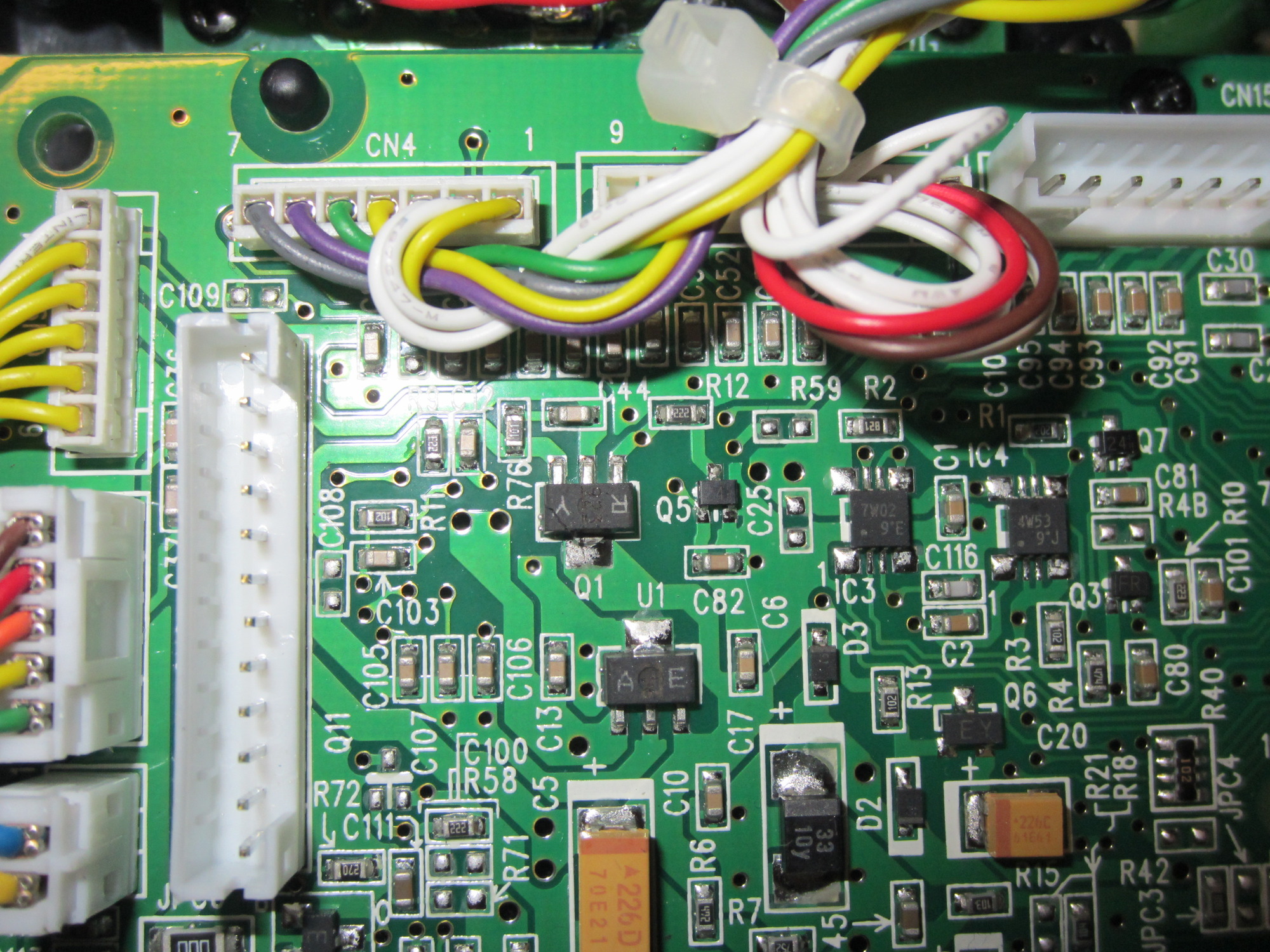

habe bei meiner Fernsteuerung JR 9503 leider das Ladekabel verpolt. Es
ging nichts mehr, da die Sicherung durchgebrannt ist, aber leider ist
nicht nur die Sicherung kaputt sondern auch noch ein Teil auf der
Hauptplatine gebrochen / geplatzt.
Es ist mit Q1 gekennzeichnet.
Habe mal ein Foto gemacht.
Sollte jemand wissen was das ist und wo man es bekommt wäre ich sehr
dankbar.
Viele Grüße
Bernd

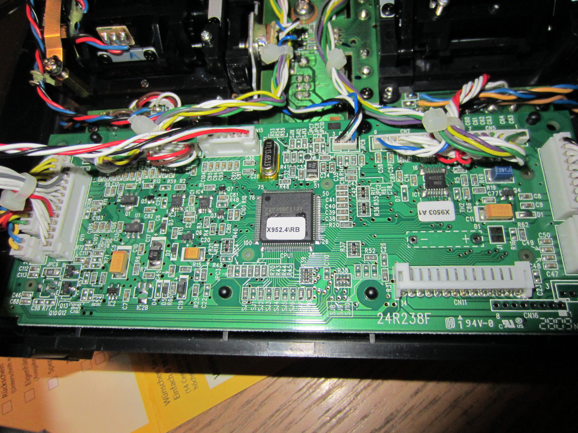

poste mal ein foto der ganzen platine nicht nur ausschnitte und markiere
wo die defekte sicherung sitzt.
Das Teil sieht wie ein Spannungsregler aus.
von bernd e. (be1974)
Hi ,
das Teil sitzt mittig, links, auf dem ersten Bild erkennt man sehr gut
wie es gebrochen ist.
Es ist auf dem Baustein ein R Y und dazwischen eingepträgt eine 923 zu
erkennen.
Grüße
Bernd

Nicht notwendigerweise, es gibt Transistoren im SOT-89 gehäuse und RY
Marking:
http://www.s-manuals.com/smd/ry

Q ist erst mal nur Bestandteil der Bauteilenumerierung der Platine und
kann willkürlich gewählt sein.
Gibt natürlich ein paar Konventionen an die sich fast alle halten. (R =
Widerstand, C = Kondensator etc).
Q könnte Transistor sein (und wenn man alle anderen Q's anschaut, liegt
das auch nahe).
Das schräg genenüberliegende Bauteil mit U1 fällt etwas aus der Reihe, U
wird oft für IC's verwendet, diese sind auf diesem Board aber sonst mit
IC markiert. Und das Marking "AE" im SOT-89 deutet auch auf einen
Transistor.
von Ralf2008 (Gast)
Transistoren werden normalerweise mit Q gekennzeichnet und
Spannungsregler mit U. Sieht eher nach einem P-Channel MOS FET
aus. Mit der Markierung RY gibt es z.B. 2SJ361:
http://pdf1.alldatasheet.com/datasheet-pdf/view/63087/HITACHI/2SJ361.html
Am Gate des P-FETs scheint auch ein Gatewiderstand (R12) und ein
Steuertransistor (Q5) zu liegen.
Wenn man einen P-FET verpolt anschliesst, raucht die source-drain
Strecke bzw. die Body-Diode ab. Könnte auf dem Photo so aussehen ...
Ralf2008

Da stimme ich zu. Wenn die Sicherung so langsam ausgelöst hat, dass
solche Schäden entstehen konnten, ist sehr wahrscheinlich noch mehr im
Argen. Du könntest Glück gehabt haben und ausgerechnet der Transistor
hat den größten Strom kurzgeschlossen.
@ralf
> Sieht eher nach einem P-Channel MOS FET aus.
Blödsinn. Q1 kann alles sein außer einem FET. 2k2(R12) sind mit Nichten
ein Gatewiderstand sondern eher ein Basisvorwiderstand. Q5 ist der
Treiber(NPN oder Nch). Die Basis von Q1 geht noch mit einem VIA raus.
Was da noch dran hängt kann man nur raten. Vielleicht hängt er an R9 und
C12. Am wahrscheinlichsten ist Q1 ein power PNP.
@nochmal bernd
Falls du kein Schaltplan bekommst, musst du halt Stück für Stück
vorgehen. Mit Glück hast du alle Fehler gefunden, bevor du den
Schaltplan nicht nur vollständig gezeichnet hast sondern auch noch
auswendig kannst;=)
Schau erstmal nach ob Q1 auf leitend durchgeschlagen oder schon auf
hochohmig verbrannt ist. Im ersten Fall könntest du Glück haben und der
PNP hat als Schutz fungiert und die Verpolung kurzgeschlossen.
Löte ihn dann aus. Du musst EXTREM vorsichtig sein. Das PCB kann unter
Umständen schon stark geschädigt sein und beim Entlöten können sich die
Pads lösen/abreißen. Dem Schutzlack zufolge ist der Tod aber schnell
eingetreten: Kein hoher Wärmeabtransport auf das PCB.
Wenn der Transistor runter ist kannst du mal vorsichtig Versorgung über
die Anschlüsse vom Akkufach anlegen. Strombegrenzung auf 50mA zur
Sicherheit und von 0V(!) hochdrehen. Wenn das Netzteil sofort in die
Begrenzung geht kannst du aufhöhren und weiter suchen.

von Willi W (Gast)
Das mit den Bildformaten üben wir aber noch mal. So feine Details sind
da nun auch nicht drauf.
