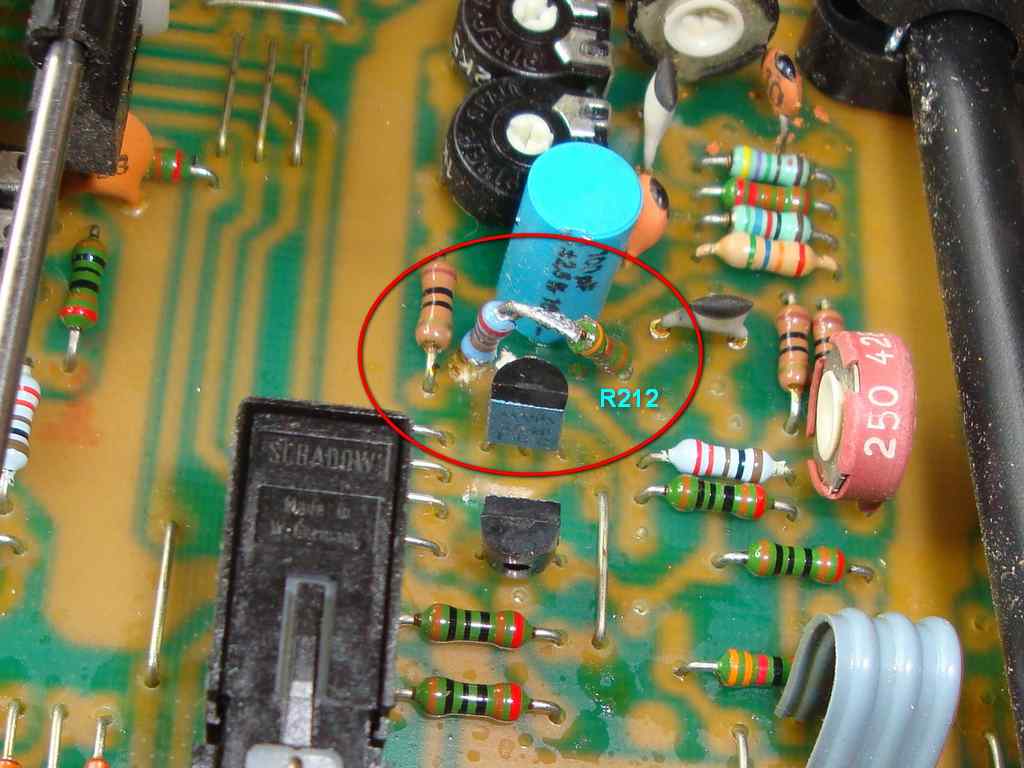

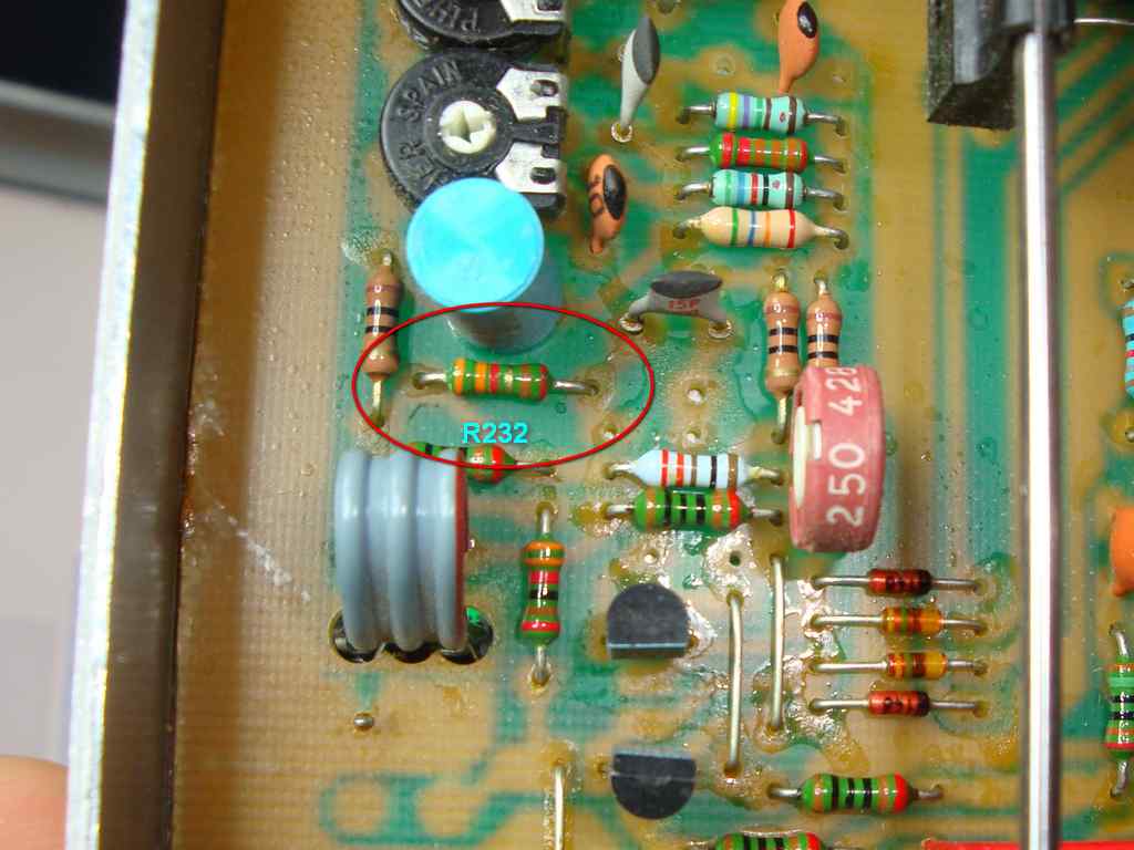

von Inetwa (Gast)
Wenn es eine werksseitige "Anpassung" war, müsste ja auch im anderen
Kanal ein zusätzlicher Widerstand sein (am R232)?

@inetwa
Hab mal zwei Bilder angehängt von beiden Kanälen
R212 und R232 sind im Schaltplan mit 22,1 Ohm angegeben, verbaut ist
R232=33,2 Ohm, R212 ist verbastelt 33,2 und 22,1 Ohm in Reihe.
