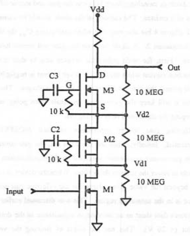

Hi Leute, gibt es irgendeine Möglichkeit mit kaskadierten Transistoren eine Stromquellenschaltung zu machen, ich komm auf keine sinnvolle Idee. Ich hab auch keinen Transistor gefunden, der 10kV von Haus aus kann...

Das müsste mit so einer Kaskade eigentlich gehen: http://www.mikrocontroller.net/attachment/47306/Kaskade.png Der untere Transistor wird als Stromquelle beschaltet, die oberen sorgen dann für die Spannungsfestigkeit. Ich hab das aber noch nicht selber ausprobiert.

@ ASZ18 (Gast) >gibt es irgendeine Möglichkeit mit kaskadierten Transistoren >eine Stromquellenschaltung zu machen, Kann man machen. hab ich vor einiger Zeit mal skizziert. Beitrag "Re: Transistor für 2000 V 1 mA gesucht" Das Ganze geht auch im Analogbetrieb. Been there, done that. >ich komm auf keine sinnvolle Idee. >Ich hab auch keinen Transistor gefunden, der 10kV von Haus aus kann... Gibt es auch nicht. AFAIK sind die besten zur Zeit verfügbaren MOSFETs bzw. IGBTs bei 2500V. Es gibt auch ein paar bipolare für 2kV. Aber vielleicht ist eine geregelte Diodenkaskade der sinnvollere Ansatz. MFG Falk
