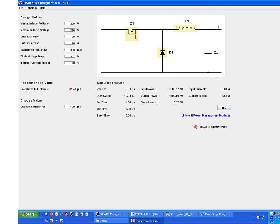

von Dieter B. (barth)
Hallo.
Ich habe im Anhang einen Prinzipiellen aufbau. Ohne Gleichrichter und
sonstiges.
Danke für deine Antwort

von Alex S. (thor368)
Tach Dieter,
> Primärgetakteter buck Konverter
Das lassen wir mal so stehen. Ich habe exakt null Ahnung was du tun
möchtest. Hast du da noch irgendwo einen fetten(richtig fetten) Trafo
versteckt mit dem du auf 80V runter möchtest und danach erst den buck?
Oder willst du wie Floh schon vermutete direkt 325V vom Netz mit nem
buck zerhacken???
Egal wie, beide Ansätze sind so zum Scheitern veruhrteilt. Gleich aus
mehreren Gründen:
Erstens und schwerwiegestens kannst du 1600W nicht mehr praktikabel mit
eiener asymetrischen Topologie handlen. Du lässt dann theoretisch eine
Hälfte des Kerns unbenutzt und musst so einen doppelt so großen zum
Ausgleich nehmen.
Außerdem ist der Wirkungsgrad bei so exorbitanten
Übertragungsverhältnissen einfach beschissen. Du wirst auf diese Weise
eher eine Raum füllende Heizung bauen.
Um zum Schluss zu kommen. Es gibt keine buck Konverter mit 325V Eingang.
Es sei denn du baust einen. Vereinzelt gibt es welche die bis 100V
kommen. Aber da wird die Luft bereits sehr dünn.
Thor
von Dietmar (Gast)
Hallo Dieter,
Ich möchte Dir nicht den Mut nehmen, lies mal weiter.
Bei dieser Leistung ist auch noch eine PFC mit Drossel erforderlich.
Ich würde so vorgehen:
PFC mit z.B. L4981 von ST.(Es gibt auch noch andere Hersteller).
Bei ST gibt es ein Programm zum Herunterladen, das alle Teile
ausrechnet.
Die Augangsspannung der PFC beträgt ca. 385 Volt.(mehr geht auch).
Der Zwischenkreis-Kondensator sollte so um die 1000uF/450Volt haben.
Die Leistungsstufe würde ich als Vollbrücke (Full Bridge) ausführen.
Als Schalttransistoren z.B. IRFPC60. Sollten 600V Uds und einen
niedrigen
RDS(on) haben.Der irfPC60 hat 600 V, 16A und 0.3 Ohm RDS.
Als Steuerchip würde ich einen Phase-Shift Controller z.B.
UCC3895 von TI nehmen.
Zur Ansteuerung der Gates der Brücke Low-High Side Driver z.B
IRS2181 von IRF.
Oder Impuls-Trafos 1:1:1 mit entsprechenden Treibern.
Als Kern für 1,6KW wäre ein PM74/59 geeignet.
Oder einen Planar-Trafo von Himag (in England).
Schaltfrequenz 100Khz.
Dann fehlt noch die Speicherdrossel mit Luftspalt (z.B. ETD29 Kern).
Suche mal nach Schmidt Walter.
Da gibt es Berechnungsmöglichkeiten für die Induktivitäten.
Alles gut erklärt.
Dann fehlt noch der Regelkreis (galvanisch getrennt) für U und I.
Wenn da was nicht stimmt, macht es nicht knack, sondern so richtig Päng!
Eine Hand voller Halbleiter und die Platine sind dann verdampft.
Du hast die Problematik erkannt?
Mit nur einem Regel IC wirds nicht gehen.
Dietmar
