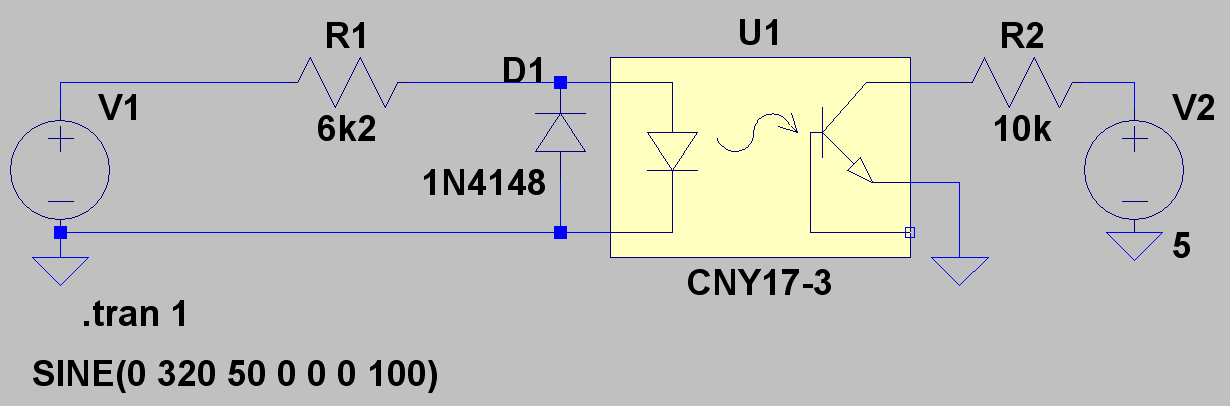

Hallo, habe ich einen Denkfehler oder gibt es keinen VDE zugelassenen (z.B. CNY17) OptoCoulper (bei Reichelt) der die Pi * Daumen 3mm Leiterbahnabstand für 230VAC zwischen L und N einhält bei einer standart Nulldurchgangserkennungs-Schaltung (wie im Anhang)?
Willst Du L und N direkt an den Optokoppler anschliessen, oder wozu brauchst Du den Pinabstand? Bei den Optokopplern, die ich kenne, beträgt das Potential zwischen Anode und Kathode gerade mal 1,4 Volt. Was anderes ist natürlich primär zu sekundär. Da gibt's z.B. den PC817, den man in jedem alten PC-Netzteil findet. Der schafft 7,5mm Kriechstrecke.
Klar hat der OC mit dem Vorwiderstand nurnoch n paar Volt, aber was is wenn eine der beiden Dioden stirbt, dann liegen volle 230VAC an...
Daniel Steffen schrieb: > Klar hat der OC mit dem Vorwiderstand nurnoch n paar Volt, aber was is > wenn eine der beiden Dioden stirbt, dann liegen volle 230VAC an... ... und dann gibt es eventuell einen Überschlag an den Dioden-Pins oder die Diode geht in Zustand Kurzschluss: es ändert sich aber sicherheitstechnisch nichts an der Schaltung. Gruß Dietrich
Netz an einem Optokoppler ... sportlich. Der umsichtige Designer vermeidet Netz auf der Leiterplatte.
Hi >Der umsichtige Designer vermeidet Netz auf der Leiterplatte. Vor allem auf einer Netzteilleiterplatte . >Netz an einem Optokoppler ... sportlich. Atmel lässt auch direkt zu: http://www.atmel.com/dyn/resources/prod_documents/doc2508.pdf MfG Spess
