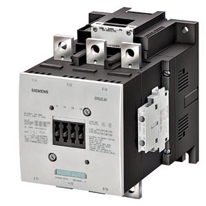

Hallo, ich habe die Aufgabe einen Stromrichtungsumschalter zu bauen. Der Umschalter wird für einen Messplatz benötigt. Dabei muss ein großer Strom (bis 2500A bei 5V) konstant fließen. Nach einiger Zeit soll die Stromrichtung umgepolt werden, um auch in die entgegengesetzte Richtung messen zu können. Geschaltet wird im stromlosen Zustand. Mein erster Gedanke war das ganze mit Schützen, bzw. mechanischen Leistungsschaltern zu realisieren. Doch diese sind in dieser Größenordnung fast nicht zu bekommen und wenn viel zu groß. Daher meine zweite Idee: MOSFET. Viele Leistungs-Mosfets paralell schalten, welche sich den Strom teilen. Hat das schon mal jemand gemacht? Gibts Tipps, kann sowas funktionieren? Wie bekomme ich die Verlustleistung weg? Ich hoffe auf kreative Ideen! Gruß

wenn stromlos geschaltet werden soll, ist doch nur noch der Übergangswiderstand der Schützkontakte maßgebend. Da kann das Schütz wesendlich kleiner ausfallen.
Das vereinafcht die Sache doch erheblich. Da sind Schütze vollkommen
unproblematisch, es gibt keine Funken, es gibt keine
Sicherheitsabstände.
