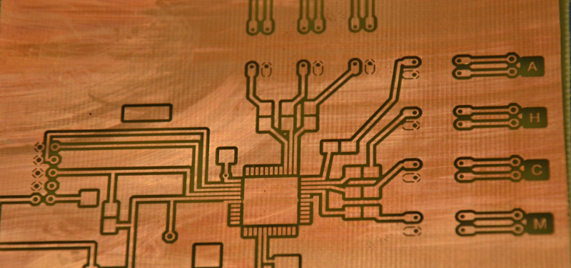

Hi, ich versuche im Moment eine Platine zu belichten/ätzen. Nach der Belichtung und dem Natriumsilikat, habe ich die Platine in das Ätzbad gegeben. Dort sind alle Strukturen extrem sauber zu sehen gewesen. Nach etwa 30 sec sind die Strukturen aber verschwunden! Was denkt ihr hab ich falsch gemacht? Mfg, Samuel
Verschwunden? Also das Leiterbahnenbild abgelöst? Vielleicht war die Platine stark überbelichtet oder überentwickelt, dann könnte ein poröses Layout schon mal vom Ätzmittel komplett unterwandert werden. Ist aber ungewöhnlich. Sieht die Platine nach dem Abspülen komplett einheitlich aus?
Nachdem ich die Platine in das Ätzbad getan habe, wurden die Leitbahnen Kupferfarbig. Da dachte ich super, hat alles geklappt. Nach den 30 sec wurde der Kontrast aber immer schwächer. Ganz abgelöst hat sich das Kupfer aber bis jetzt nirgens. Ich dachte ja erst ich habe zu lang belichtet, aber vielleicht ist das Ätzmittel auch noch zu schwach. >Sieht die Platine nach dem Abspülen komplett einheitlich >aus? Ja, ganz Kupfern. Habe sie jetzt lieber mal aus dem Ätzbad rausgenommen, sonst ist das gleich hinüber.

Hast du schon mal eine Belichtungsreihe gemacht um herauszufinden wie lange du bei deinem Belichter Vorlagen Enticklersystem belichten musst?
Ja hab ich. Das ist jetzt leider schon wieder einige Zeit her.Ich habe damals aber sehr gute Ergebnisse erzielt. Das sich nach 15 min noch nirgengs das Kupfer ganz abgelöst hat, denke ich, dass die Belichtung nicht richtig geklappt hat. Ich werde wohl länger belichten müssen, oder mein Entwicklerbad ist kaputt.
hast du den NaOH freien Entwickler damals auch benutzt? Standard ist immer noch NaOH als Entwickler.
Nochwas: Der Entwickler ist Basisch. Nicht nur der mit NaOH, sondern garantiert auch deiner. Das heisst wenn er an der Luft steht löst sich CO2 im Entwickler und reagiert als Kohlensäure mit dem Entwickler. Die Jungs die hier viel selbst Ätzen setzen ihren Entwickler relativ oft neu an.
>hast du den NaOH freien Entwickler damals auch benutzt? Ja hab ich. >Die Jungs die hier viel selbst Ätzen setzen ihren Entwickler relativ oft >neu an. Ich denke genau das werde ich jetzt auch tun. Bin mal beim Conrad.....

So nun hat alles geklappt. Ich hatte bei meinem Aufbau nen kleinen Schönheitsfehler. So sollte man doch ERST entwickeln und dann Ätzen und nicht andersherum..... Naja jetzt passt alles ^^ Im Anhang ein Bild vom Resultat.
