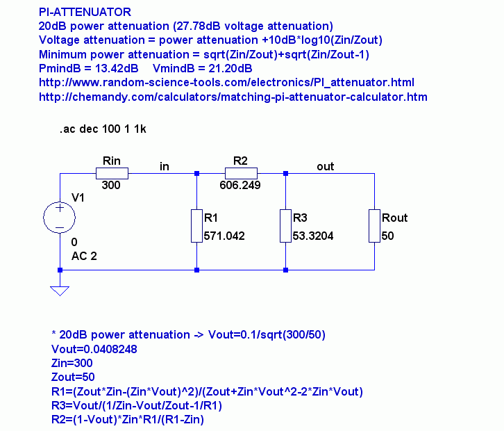

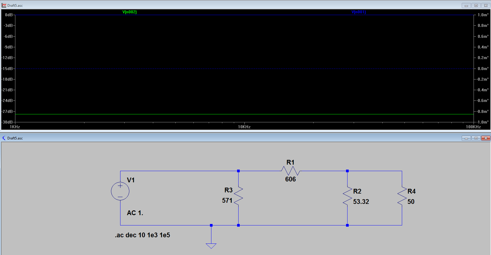

Moin, wollte mir mal ein PI Glied mit 20 dB Dämfpung bauen. Dazu habe ich diesen Calculator verwendet: http://www.random-science-tools.com/electronics/PI_attenuator.html Rechne ich dort ein Glied aus, bei welchem die Eingangs und Ausgangsimpedanz identisch ist, so funktioniert alles. Wenn ich jedoch als Eingangsimpedanz 300 Ohm haben will und als Ausgangsimpedanz 50 Ohm, und diese Schaltung in LTSpice simuliere, stimmt überhaupt nichts (Dämpfung ist 27 dB anstatt 20dB)! Woran liegt das? Ich habe auch noch andere Scripts versucht, wobei alle die selben Widerstandswerte liefern. Warum funktioniert das nicht? Vielen Dank.
LCR schrieb: > Warum funktioniert das nicht? Die Quelle muss auch einen Quellwiderstand haben. Wie soll sonst R3 Wirkung zeigen?
Jep, habe ich inzwischen eingefügt.. 300 Ohm in Serie.. Ergibt eine Dämpfung von 6.02 dB.?
Paßt doch! Leistung am Eingang: (500 mV ^ 2 ) / 300 = 833 mW Leistung am Ausgang: (20,4 mV ^ 2 ) / 50 = 8,3 mW Differenz: 20dB
Äh, war etwas zu schnell. Ich habe mit 1V Quellenspannung gerechnet, nur zur Info.

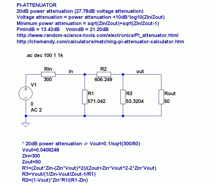

In all den PI-Abschwächwer-Programmen wird als Abschwächungsfaktor Pin/Pout angenommen. Falls Zin ungleich Zout ist, erhält man dann für die Spannunsgabschwächung einen anderen dB-Wert. Im Bild sind die wichtigen Formeln enthalten.
Hmm, noch gut zu wissen, dass die Dämpfung bei diesen Programmen auf die Leistung bezogen ist. Aber es ist schon korrekt, dass bei den BNC Dämpfungsglieder die Dämpfung auf die Spannung bezogen ist?
Wenn du auf beiden Seiten die gleiche Referenz-Impedanz hast, dann ist die Leistungsdämpfung und die Spannungsdämpfung gleich groß. Bei 99,9% der Abschwächer ist das der Fall. In der HF-Messtechnik hat man meistens Zref=50Ohm auf beiden Seiten.
Ja und nein. Ob BNC, TNC, SMA, SMB, DeziFix, oder N, oder PL, ... 6 dB Dämpfung sind immer halbe Spannung oder viertel Leistung. WENN Zin = Zout. Der Rest ist Äpfel-mitBirnen-Vergleichen.
@Haar Sträub Bei den normalen Abschwächern ist Zin=Zout. Wenn da 6dB draufsteht, dann sind das sowohl 6dB Leistungsdämpfung als auch 6dB Spannunungsdämpfung.
