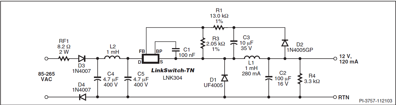

Hi, ich habe ein Netzteil mit dem LNK305 nach Schaltung oben aufgebaut. Jetzt ist das Problem, dass wenn die Spannung über 280VDC geht, der Regler seinen Dienst quitiert und runter fährt. Wenn er dann wieder versucht anzufahren, steigt die Spannung am FB-Pin langsam auf etwa 200mV an, bevor der Regler wieder abschaltet, weil halt diese Spannung innerhalb 50ms nicht den nötige H-Pegel erreicht. Ich hab die Dioden D3/D4 weggelassen nur einen 470µF an den Eingang. Das PI-Filter hier habe ich erstaml weggelassen. Ansonsten verwende ich für D1 eine MURS160 und für D2 eine LL4148. C2 ist 220µF und R1 probehalber 1k. Lasse ich RF1 weg, geht gar nichts, mit RF1 also bis ca. 280VDC. Lasse ich C3 weg, habe ich keine Probleme. Ohne den C3 sind die FB-Pulse auch schön da. Warum? Bestückung ist richtig. Hier meine leicht geänderten Werte: L1 = 2,7mH 280mA R1 = 10k R2 = 2k2 D1 = MURS160 C2 = 220µF (auch 100µF bringen keine Änderung am Problem, getestet) R4 = 1k D2 = LL4148 Habs jetzt erstmal ohne den C3 laufen, wenn man die größe von C3 ändert (verkleinert), bringt das auch nichts. Sehr sehr merkwürdig.... Jemand ne Idee woran es liegen könnte. Knut
Knut schrieb: > Ohne den C3 sind die FB-Pulse auch schön da. Warum? Da sollen kein Pulse sein, sondern eine Gleichspannung. Deshalb der Ladekondensator C3. R2 = R3? Und wo ist C1? Knut schrieb: > Ich hab die Dioden D3/D4 weggelassen nur einen 470µF an den Eingang. Hallo? Das ist die Gleichrichtung der Netzspannung. Die kannst du nicht weg lassen. Ich hoffe du hast ne Schutzbrille auf bei deinem Experimenten.
... schrieb: > R2 = R3? > Und wo ist C1? Richtig, R3 = 2k2. C1 = 100nF, den habe ich nicht verändert, daher nicht erwähnt, jedoch verbaut ;-) ... schrieb: > Hallo? Das ist die Gleichrichtung der Netzspannung. Die kannst du nicht > weg lassen. Ja, aber speise mit ner Gleichspannung, habe ich nicht erwähnt, sorry. > Da sollen kein Pulse sein, sondern eine Gleichspannung. Deshalb der > Ladekondensator C3. Nunja, aber mit Kondensator funktioniert es aber nicht, da die Spannung nicht schnell genug ansteigt => Regler steigt aus und versuchts nach 800ms wie im Datenblatt vorgesehen nochmal, ohne Erfolg. Knut
Knut schrieb: > wenn man die größe von C3 ändert > (verkleinert), bringt das auch nichts. ups, überlesen, sorry Knut schrieb: > aber speise mit ner Gleichspannung könnte auch das Problem sein
Hab ich bereits, bringt nichts... Passt evtl. die LL4148 nicht? Die kann 200mA Stoßstrom, sollte aber locker reichen für die 10µF. Knut

Also, die LL4148 ist immer in Sperrrichtung leitend geworden, aber wegen der hocohmigen Anbindung gab es keinen Durchbruch zweiter Art, sodass ich das im ausgeschalteten Zustand nicht messen konnte. Mit ner 1N4007 funktioniert die Schaltung von 16V-550V DC stabil. Knut
