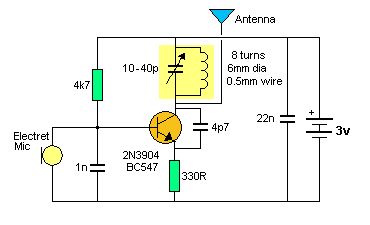

Hallo, schönen abend ;) Ich interessiere mich sehr für fm-sender-und empfänger.. bin ich im web mehrfach auf diesen 1-transistor sender gestoßen und hab mich gefragt, wie DA die frequenqmodulation zustandekommt. bei der Frequenzmodulation wird ja die amplitude durch die frequenzänderung ausgedrückt, so frag ich mich, wie kann man diese frequenzänderung verstärken und abschwächen. ( ich habe etwas ahnung von schaltungstechnik, doch bruahc ich einen echten checker, der mir das wenn möglich recht ausführlich erklärt. Danke im vorraus =D
Das Kapazitive Mikrofon ist Teil des Schwingkreises. So erfolgt die Frequenzänderung, wenn man ins Mikrofon spricht.
Jackenkoffer schrieb: > Ich interessiere mich sehr für fm-sender-und empfänger.. bin ich im web > mehrfach auf diesen 1-transistor sender gestoßen und hab mich gefragt, > wie DA die frequenqmodulation zustandekommt. Durch Änderung der Kapazitäten im Transistor (Kapazitätsdiodeneffekt). Letztlich wird es eine gemischte FM mit AM-Anteil werden. Generell sind solche 1-Transistor-Sender mit freilaufendem Schwing- kreis nicht wirklich brauchbar, außer vielleicht als Mini-Wanze für einen Geheimdienst oder so, der sich um die Einhaltung von Gesetzen ohnehin nicht schert. Die Teile sind einfach säuisch handempfindlich, und die Oberwellenunterdrückung ist miserabel.
paul schrieb: > Das Kapazitive Mikrofon ist Teil des Schwingkreises. So erfolgt die > Frequenzänderung, wenn man ins Mikrofon spricht. Denke eher nicht, die Basis ist HF mässig geerdet. Die Frequenzmodulation kommt durch geringfügige Änderungen der Kapazität der CE-Strecke im Takt der Modulation zustande
und wozu ist die 4,7pF kapazität ?! hab persönlcih "mäßige" Erfahrung mit diesem sender, hat einmal funkiioniert, ein weieres mal bauen leider nicht ... also würde die frequenzänderung sich theoretisch verstärken, wenn ich eine varicap zwischen basis und emitter schalte ? MFG
Ein Teil der Energie des Schwingkreises wird durch diesen Kondensator auf den Emitterwiderstand übertragen und sorgt so für die nötige phasenrichtigen Mitkopplung.

Jackenkoffer schrieb: > also würde die frequenzänderung sich theoretisch verstärken, wenn ich > eine varicap zwischen basis und emitter schalte ? Kollektor und Basis, denn diese ist in Sperrichtung vorgespannt. whocares schrieb: > Wäre echt gut wenn > einer die Schaltung kurz beschreiben könnte. Es handelt sich um einen sogenannten Frequenzbesen. :-(

Jörg Wunsch schrieb: > Nein, sondern für einen Sender, der so instabil ist, dass er einen > ganzen Frequenzbereich zumüllt und damit die anderen Nutzer dort > "rauskehrt". Okay ;-) Jörg Wunsch schrieb: > Wie bei jeder anderen Antenne auch: ihr wird eine HF-Spannung > zugeführt, und die strahlt sie (im Rahmen ihrer Möglichkeiten) ab. Hast du vll einen Link Tipp wo das etwas genauer beschrieben wird? Lieg ich in der Annahme richtig das die Antenne die HF-Spannung durch die Kapazitive Kopplung der Antenne(in diesem Fall wohl ein Lambda/4 Drahtstück) zur Masse bekommt? Weil die Antenne ist ja nur 1polig mit der Schaltung verbunden.
ya schrieb: > Weil die Antenne ist ja nur 1polig mit > der Schaltung verbunden. Ein Monopol (Viertelwellenstrahler) ist stets nur einpolig mit der Schaltung verbunden. Der Gegenpol ist die Erdfläche (englisch: Groundplane), die mit der Schaltungsmasse verbunden ist. Im Zweifelsfalle entsteht diese Verbindung nur rein kapazitiv, was zwar den Wirkungsgrad gegenüber einer ordentlichen Erde verschlechtert, aber trotzdem noch zu einer Abstrahlung führt.

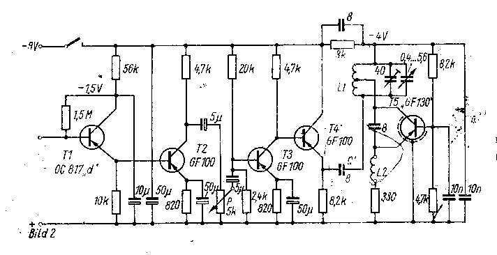

Hier mal ne FM-Senderschaltung(sogenanntes drahtloses Mkrofon) aus FUNKAMATEUR 12/1969. Der linke Teil ist eigentlich nur der Mikrofonvorverstärker. Im Beitrag wird erwähnt, dass der sich ändernde Innenwiderstand ausgenutzt wird, die Kapazität C`hat dadurch unterschiedlichen Einfluss auf den Oszillatorschwingkreis. Ich hatte damals diese Höllenmaschine allerdings ohne Vorverstärker aufgebaut, nur ein Tonbandgerät direkt angestöpselt. Auf meinem UKW-Kofferradio konnte ich in ca. 3km mindestens dreimal auf der Skala "meinen Sender" empfangen. Klasse..
