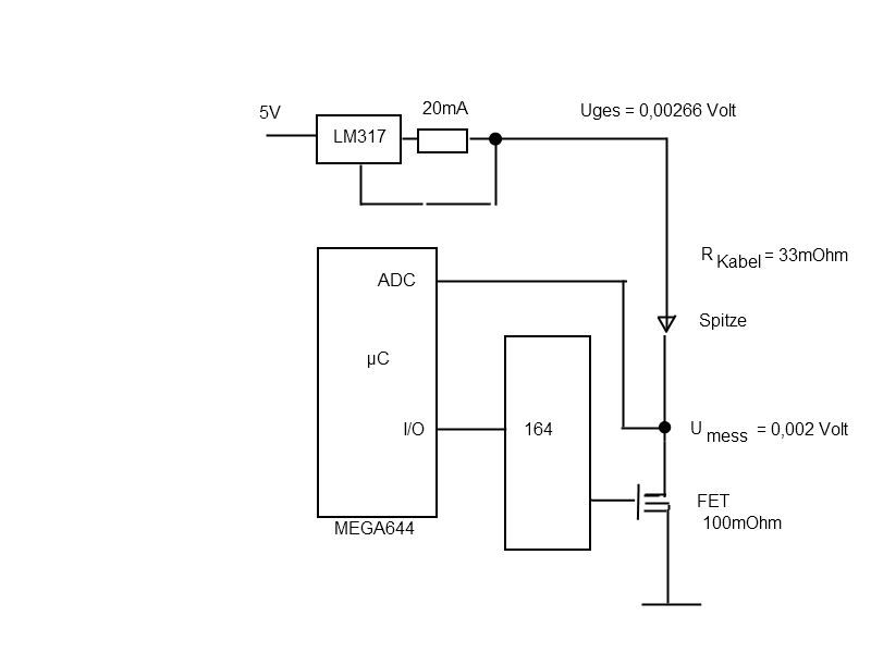

Hallo liebes Forum, ich möchte mir gerne einen Prüfadapter bauen der Kabelsätze halbautomatisch durchmisst. Ein erster Prototy ist schon im Betrieb dieser kann mittels Schieberegister insgesamt 219 Kontakte durchschalten, kommen die 5Volt wieder am µC an Zeigt dieser auf einem Display den Pin an, durch den der Kontakt geschlossen wurde. Nun möchte ich diesen Tester um die Funktion der Ohmschen messung erweitern um den Übergangswiderstand des Kabels fest zu stellen und evtl. mangelhafte Crimpungen der Kontakte. Nur Leider habe ich noch keine brauchbare Idee gehabt dies um zu setzen. Im Anhang mal einer meiner Lösungsansätze. Über jegliche Art vonn Idee wäre ich sehr dankbar. LG Chris
>kommen die 5Volt wieder am µC an Zeigt dieser auf einem Display den Pin an Dreh den Spieß mal um. Deine Prüfspitze führt immer Spannung und wird von einer Konstantstromquelle versorgt (LM317 z.B.). Den gewünschten Pin im Kabel ziehst du mit einem kleinen Mosfet auf Masse, dadurch fließen dann die 20mA. Kleine FETs haben öfters einen relativ hohen Rdson (>100mOhm). Ich weiß nicht wo stark dieser Widerstand streut oder von der Temperatur abhängt. Prinzipiell könntest du einfach den Spannungsabfall über dem FET messen. Spannungseinbruch an der Stromquelle wäre da auch ein Kandidat, bräuchte aber einen weiteren Eingangsbereich am ADC.
>Nun möchte ich diesen Tester um die Funktion der Ohmschen messung >erweitern um den Übergangswiderstand des Kabels fest zu stellen und >evtl. mangelhafte Crimpungen der Kontakte. Mit 20mA Prüfstrom wird das nix. Und mangelhafte Crimpungen wirst du damit auch nicht feststellen wenn das Kabel je nach Lage und Belastung mal Kontakt hat und mal nicht.
So in etwa ? Dann müsste ich den µC glaube ich auf externe Referenz stellen sonst zeigt der ja gar nix mehr an bzw. immer 0x01 ;) LG Chris
holger schrieb: > Mit 20mA Prüfstrom wird das nix. Also ordentlich Saft drauf das auch genug Spannung abfällt ? holger schrieb: > Und mangelhafte Crimpungen > wirst du damit auch nicht feststellen wenn das Kabel je nach Lage > und Belastung mal Kontakt hat und mal nicht. Ich dachte jetzt gar nicht so sehr an Wackelkontakte eher an den Fall das noch Isolierung in die Crimpung mit rein geraten ist oder so. Momentan mess ich alles noch mit nem Stinknormalen Multimeter BENNING MM1 und das findet auch keinen Wackelkontakt zumindest nicht auf anhieb. Die Ohmsche messung geht damit auch nur auf die erste Nachkommastelle genau. von daher wäre alles in diesem Bereich akzeptabel.
Christopher schrieb: > So in etwa ? > Dann müsste ich den µC glaube ich auf externe Referenz stellen sonst > zeigt der ja gar nix mehr an bzw. immer 0x01 ;) > > LG Chris Du darfst ja auch noch einen Widerstand zwischen Drain und Testleitung einbauen ... Was ist mit Kurzschlüssen zwischen den Leitungen ? Was ist mit der Spannungsfestigkeit ? Und richtig: Beim Testdurchlauf muss das Kabel bewegt werden. Ansonsten ist das keine aussagekräftige Prüfung.
> Mit 20mA Prüfstrom wird das nix. Und mangelhafte Crimpungen > wirst du damit auch nicht feststellen wenn das Kabel je nach Lage > und Belastung mal Kontakt hat und mal nicht. 1A sollten es schon sein.
