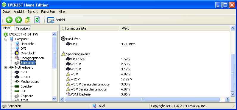

>Das Problem hatte ich mit meinem PC auch mal. Lag an der Stromversorgung >(Stecker) am Mainboard). Kontakte waren zu weit, und dann gieng es mal, >und mal nicht. Kontakte nachgebogen und seither ist Ruhe. Eventuell hast >das gleiche Problem! Das kann man leicht erkennen, wenn man sich die Spannungen ansieht. Entweder im BIOS oder mit einem Programm wie Everest ...

Michael_ schrieb: > mit einem Programm wie Everest ... wie kann man mit dem Programm Everest die CMOS Batt Spannung ermitteln?
Anton schrieb: > Michael_ schrieb: >> mit einem Programm wie Everest ... > > wie kann man mit dem Programm Everest die CMOS Batt Spannung ermitteln? Es gibt auf dem Mainboard div. Monitor-Chips die Spannungen und Temperaturen messen. Manchmal sind's echte am SMBus, manchmal auch einfach im Super-IO Chip integriert. http://lm-sensors.org/wiki/ProjectInformation
Ist da tatsächlich öfter mal die Spannung der Batterie drin? Immerhin besteht dann das Risiko, dass dieser Sensor selbst mehr Batteriestrom frisst als die Schaltung, die von der Batterie eigentlich versorgt wird.
A. K. schrieb: > Ist da tatsächlich öfter mal die Spannung der Batterie drin?

Anton schrieb: > Michael_ schrieb: >> mit einem Programm wie Everest ... > > wie kann man mit dem Programm Everest die CMOS Batt Spannung ermitteln? Guck auf Anhang! Aber eigentlich bezog es sich auf >Autor: Alex W. (Gast) >Datum: 15.08.2011 00:53
