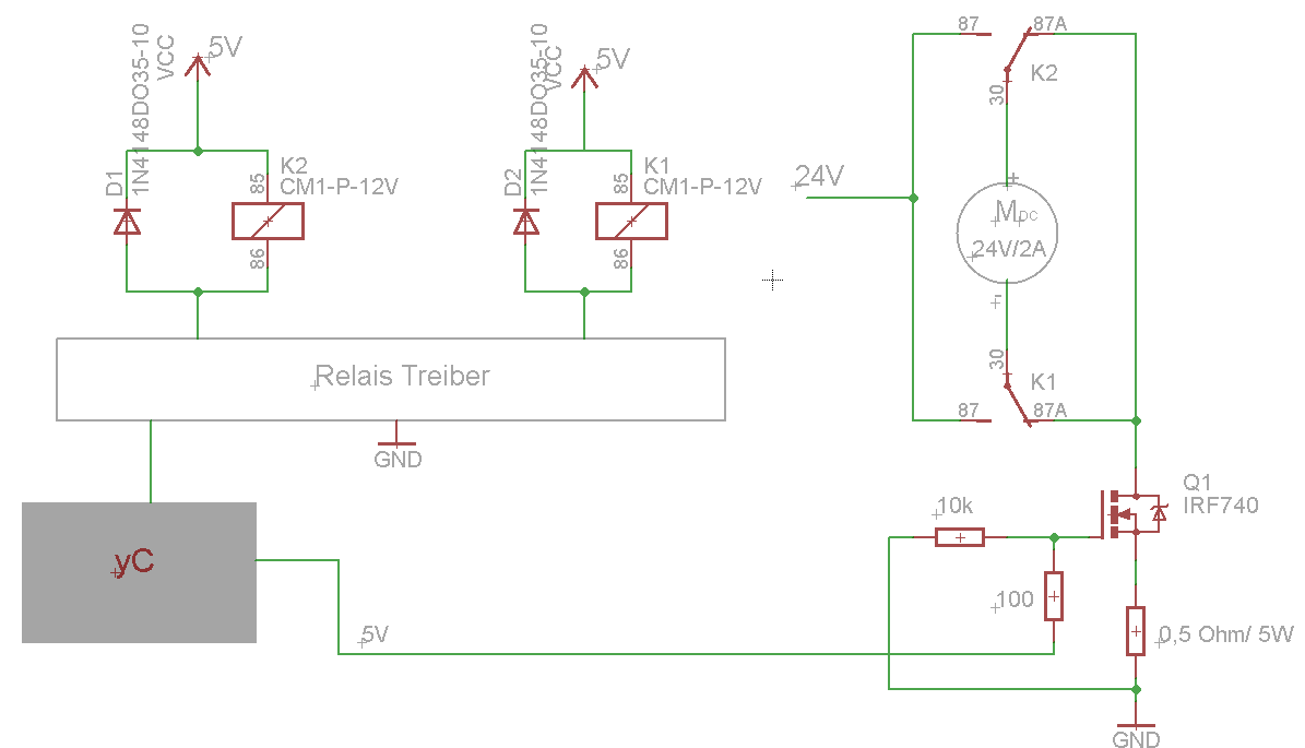

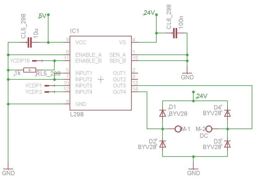

bin gerade dabei meine erste Motorsteuerung mittels yC zu planen.
Der Motor ist ein DC Motor mit 24V/ 2A und soll sowohl links als auch
rechts drehen.
Hab mich für die Relais Variante entschieden. Allerdings bin ich mir
nicht sicher ob die Schaltung auf der Last/ Motorseite so richtig
aufgebaut ist. Vor allem denke ich dabei an die Selbsinduktion der
Motorwiklung wenn ich denn Motor wieder abschalte - oder brauch ich mir
da bei meiner Schaltung keine Gedanken machen?
würd mich freuen wenn mal wer drübersehen kann um mir einen tipp zu
geben.
mfg
von Stawito (Gast)
passt - wenn die Widerstände richtig dimensioniert sind.
von Stawito (Gast)
Ja . Shottky Diode für Freilauf am Motor noch vorsehen.
von Harald Wilhelms (Gast)
> aufgebaut ist.
Ich sehe z.Z. kein Problem. Ein Vorteil dieser Schaltung ist, das
selbst wenn beide Relais versehenlich gleichzeitig anziehen, trotz-
dem nichts passiert.
Du solltest noch eine Freilaufdiode vom Transistor nach "Plus"
einbauen. Und die Richtung möglichst nur bei stehendem Motor
umschalten.
Gruss
Harald
von tommy0815 (Gast)
> einbauen.
Du meinst von Drain nach Source? Hat mein FET bereits integriert, oder
meinst du eine andere Verbindung?
> umschalten.
Geht klar - mein Motor schaltet im Stunden-Takt ;)
Im Anhang meine aktualisierte Schaltung mit Widerstandswerten
von vip (Gast)
Was soll Q2 bringen? Dass dein FET eine Freilaufdiode integriert hat,
möchte ich mal so anzweifeln.
Du meinst Q1? Damit schalte ich nach Masse durch - würd ich jetzt mal so
behaupten?!
hmm.. dachte das im Schaltsymbol würde eine Freilaufdiode symbolisieren.
Na gut, dann nehm ich eine 1N4004 vom Drain nach +24
von vip (Gast)
> behaupten?!
Ja, aber was soll er bringen?
> Na gut, dann nehm ich eine 1N4004 vom Drain nach +24V.
Ja, die Diode im FET hilft Dir da nicht. Willst Du mit dem FET PWM
machen? Dann könnte es sein, das eine 1N4004 zu langsam ist.
Übrigens muss diese Diode mindestens so viel Strom vertragen, wie
der Motor zieht. Die Spannung dagegen ist nicht so wichtig.
Gruss
Harald

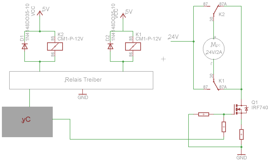

Das ich so die Möglichkeit habe die Masse zuerst wegzuschalten, bevor
ich die Relais ausschalte und mein Motor der ja eine Induktivität ist,
beim Ausschalten meine Masse nicht belastet.
Da die ja auch auf meinem yC und Treiber hängen wär es doch möglich das
beim Ausschalten des Motors über die Masse die Elektronik zerstört wird.
Also ich würde das so interpretieren, wenn ich mir die Schaltung ansehe
- aber lasse mich gerne eines besseren belehren ;)
mfg
von Martin V. (oldmax)
Hi
Also, je nach Motor lebt das Relais nicht lange. Du schaltest den Anker
kurz. Das bedeutet, die EMK erzeugt einen Kurzschluss und der Motor wird
durch die EMK nur durch den Ankerwiderstand begrenzt Strom treiben. Kann
ja sein, das dies erwünscht ist, dann aber das Relais entsprechend
auslegen.
Gruß oldmax

von tomm0815 (Gast)
Nein, kein PWM - ich schalte im Stundentakt.
Der Motor zieht im Leerlauf ca. 0,5A, und beim Einschalten kurzfristig
zwischen 1 - 2A
Martin Vogel schrieb:
> Kann
> auslegen.
Also meine Relais schaffen 16A bei 24V
> kurz.
Das stimmt, die Zeit des Kurzschlußes liegt allerdings im ms Bereich
Stephan R. schrieb:
> Wieso ersparst Du Dir nicht ein Relais, indem Du eins mit zwei
> Umschaltern verwendest?
Werd mir ein paar dieser Typen näher ansehen - danke für denn Tipp! :)
Klaus schrieb:
> Vielleicht wäre das Teil im Anhang für dich interessant?
> Damit könntest deinen Motor ohne Relais betreiben.
Überlebt das Ding, bei 2A Einschaltstrom?
Meine Fragen jetzt:
-Sind die Relais ausreichen dimensioniert?
 16A/24V bei einem Motor mit 2A/24V beim Einschalten
-Reicht die 1N4004 beim Motor als Freilaufdiode?
-Ankerkurzschluß im ms-Bereich --> Problem oder nicht?
-Und wofür ist jetzt dieser FET der gegen GND schaltet?. Lag ich richtig
damit, dass dadurch der Motor vom gemeinsamen GND weggeschaltet werden
soll?
mfg und vielen dank für die bisherigen anregungen :)

von Berthold S. (b-sommer)
Auch wenn ich jetzt einen Vorschlag in eine gänzlich andere Richtung
mache und dafür gevierteilt werde:
Für mich ist immer noch nicht klar welchen Vorteil hier die Relais haben
sollen.
So was würde ich mit einer H-Vollbrücke (z.B. L298) machen. Da braucht
man nur noch vier Freilaufdioden, einfacher geht´s fast nicht. ... und
das man nur das halbe IC verwendet dürfte eigentlich kein Problem
darstellen. Preiswerter ist das allemal und die Relaistreiber kannst du
dir auch sparen.
evtl. auch eine andere H-Brücke verwenden:
http://www.mikrocontroller.net/articles/H-Br%C3%BCcken_%C3%9Cbersicht
Grüße Berthold

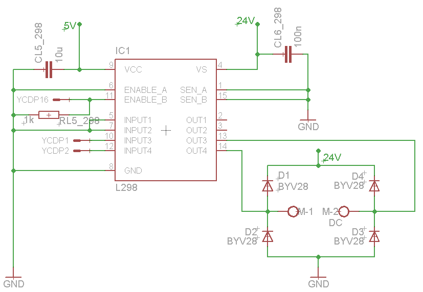

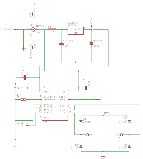

Hab mir das jetzt mit der H-Brücke überlegt und meinen Schaltung
dementsprechend angepasst.
Scheint mir doch die bessere Lösung zu sein.. mal sehen wie es
funktioniert.
mfg
Das sieht doch schon recht brauchbar aus.
Wiso willst du die Versorgungsspannung für die Logigk des ICs schalten?
Wenn du den Motor in den Leerlauf bringen willst, kannst du das über
Enable machen. Den µC nimmst du ja auch nicht von der
Versorgungsspannung wenn die Ausgänge einen low-Pegel ausgeben sollen.
Den Widerstand RL4 kannst du auch weglassen, der wird nur benötigt, wenn
du den Motorstrom auswerten willst. Z.B. für eine Derhmomentstererung
oder eine Abschaltung bei Überlast.
Grüße Berthold
wird laut Datenblatt so angegeben. Dass bevor ich die
Versorgungsspannung auf denn L298 gebe, Enable Low sein muss.
Oke, danke für denn Tipp
mfg
Ja, das hast du richtig gelesen: Turn-On and Turn-Off : Before to
Turn-ON the Supply Voltage and before to Turn it OFF, the Enable input
must be driven to the Low state.
Das wird gemacht um die Schaltung in einem definierten Zustand zu
starten bzw. auszuschalten. Wenn ich das richtig verstehe, möchtest du
das so Programmieren, dass der µC erst den Enable auf low setzt und dann
die Versorgungsspannung an den Motortreiber legt.
Schau doch einfach mal was mit den Ausgängen des µC ist, wenn du die
Schaltung in Betrieb nimmst. Normalerweise sollte das kein großes
Problem sein das System entsprechend zu konfigurieren.
Nach meiner Einschätzung ist das aber sowieso kein großes Problem. Das
sind nur wenige ms (wenn überhaupt) in denen der Treiber und der Motor
in einem undefinierten Zustand sein können. Für die Schaltung ist das
kein Problem und der Motor wird da wenig von mitbekommen. Ich kann mir
nicht vorstellen, das der Motor da überhaupt einen Ruck tut. Jetzt
können wir hier noch über Selbstinduktion diskutieren ..... Wenn du das
ganze System nicht ständig ein- und ausschaltest ist das aber ehr
albern.
Wir nehmen da keine Rücksicht drauf und hatten auch noch keine Probleme
damit.
Grüße Berthold

von Anton (Gast)
@tommy0815
Schaltung sieht OK aus. Habe ich so mehrfach schon gesehen
und auch selber eingesetzt. Die Lösung mit ZWEI Relais
ist besser, es gibt auch "Doppel-Relais", also zwei
in einem Gehäuse, genau für diesen Anwendungsfall.
Würde da mal bei KFZ-Relais schauen.
Achte bitte auf folgendes:
Motor per Fet abschalten, ein paar ms warten, dann erst
Relais umschalten, Relais danken es...
Und jedem Schalt-Transistor einen Pull-Down-R spendieren,
weil die µC Ausgänge i.d.R: beim Reset hochohmig sind.
Also hatte ich wohl doch recht, dass ich mit dem FET zuerst denn Motor
von Masse schalte bevor ich die Relais schalte.

nicht kümmern :D
Moin...
Hab gerade meinen ersten Testlauf hinter mir - leider ohne großen
Erfolg. So wie es scheint hab ich den Motorcontroller (L298)
geschrottet.
Einschalten des Motors war kein Problem. Allerdings als der Motor
abschaltete, fing der Controller zum zischen, stinken usw.... an.
Mein Vermutung ist es nun dass, das Programm meines Mycrocontrollers
nicht ganz richtig war.
Beim Einschalten Logikzustände in folgender Reihenfolge:
Enable[11] - H
Input[10]  - H
Input[12] - L
Beim Ausschalten setzte ich dann Input[10] auf Low.
Hab mir aber nun das Datenblatt noch mal durchgesehen und so wie ich das
verstehe, sollte beim Schalten nur der Enable Pin [11] geändert werden.
Also sollte das beim Ausschalten folgendermaßen aussehen:
Enable[11] - L
Input[10]  - H
Input[12] - L
Könnte dies tatsächlich der Fehler gewesen sein?
Liege ich hier mit meiner Vermutung richtig das dies der Fehler war?
Im Bild nochmal meine Schaltung.
mfg
von MaWin (Gast)
Deine unterschiedlichen Arten des Motorstopp sind nur Freilauf und
Motorbremse. Beides sollte der Chip aushalten.
Beim Ausschalten eines drehenden Motors wird der Motor zum Generator und
erzeugt Strom.
Wohin fliesst der Strom aber ? Zurück in deine Versorgungsspannung,
schon alleine durch die Freilaufdioden.
Du hast an den 24V nur einen kleinen Kondensator von 100nF,d er wird
ruck-zuck aufgeladen und dann steigt die Spannung, auf über 24V,
vielleicht auf über 40V die der L298 verträgt.
Schalte also entweder einen Kondensator dran, der die Bremsenergie
aufnehmen kann, 1000uF, oder verhindere ein Ansteigen der Spannung in
dem du sie belastet, durch eine kräftige Z-Diode von sagen wir 26V.
Solche Z-Dioden baut man aus einer Z-Diode und einem Transistor )und
eventuell aus einem Bremwiderstand was bei deinem kleinen Motor wohl
nicht notwendig ist).
Das sagte aber doch Berthold schon.
Danke für den Tipp.
Die Sache mit dem Kondensator versteh ich aber noch nicht so ganz. Er
befindet sich ja zwischen 24V und GND, lädt sich auf und zum Zeitpunkt
von Enable = HIGH (Stunden später) ist er aufgeladen.
Wie kann dann beim Abschalten (der Ausgänge OUT3, OUT4), die Spannung
des Motors vom Kondensator aufgenommen werden, wenn er bereits voll
geladen ist und immer noch zwischen 24V und GND hängt?
von MaWin (Gast)
> Er befindet sich ja zwischen 24V und GND
Du hast in deiner Schaltung noch Bauteile drin,
die du nicht im Schaltplan erwähnst ?
Wie denkst du dir, daß man dir sinnvoll helfen kann ?
Der 100nF Kondensator von dem ich rede ist doch an PIN4 klar
ersichtlich! :)
Oder hattest du einen anderen gemeint?
normalerweise ist der L298 ein rescht robustes Bauteil, zwar nicht das
aktuellste aber zuverlässig. hier wurden die Teile schon reichlich
gequält und haben einiges ausgehalten.
Was hast du für einen Motor (evtl. Datenblatt)? Wie ist der
angeschlossen und was treibt er an bzw. was treibt den Motor an (z.B.
träge Masse) wenn er ausgeschaltet wird?
Stell bitte mal die Eagle Dateine hier rein .sch und .brd
und ein Bild diener Platine von oben und von unten.
Grüße Berthold

von MaWin (Gast)
Hast du gelesen, was ich geschrieben hatte ?
> > der die Bremsenergie aufnehmen kann, 1000uF
Hallo MnWin,
die Idee mit der Bremsenergie, die irgendwo hin muss ist mir schon klar.
Aber der Kondensator ist bereits auf die Betriebsspannung geladen, wenn
das mit dem Generatorbetrieb des Motors dazu kommt. Um eine Baugruppe in
einem Multiwatt15-Gehäuse zu zerstören gehört schon ein wenig mehr dazu.
Ich kann mir nicht vorstellen, dass da ein Kondensator die Energie
aufnehmen kann. Bei einer Spannungsdifferenz von 24V (Betriebsspannung)
nach 46V (maximale Spannung s. Datenblatt) sind das für einen 1000µF

@ tommy0815, hast du dem L298 einen Kühlkörper verpasst? Bei kleineren
Belastungen geht das auch ohne.
@ MaWin, das mit der Strombegrenzung könnte ehr helfen, wenn das Problem
wirklich hier zu suchen ist. Da muss man halt mal die Generatorleistung
des Motors abschätzen.
Jetzt aber noch mal zu dem Programm bzw. der Ansteuerung des Motors.
Beim Einschalten ist die Reihenfolge ziemlich egal solange der Motor
steht.
Beim Ausschalten wird der Motor mit deinem Programm aus „fast motor
Stopp“ gesetzt (das währe jeweils bei Input[10] - L und Input[12] - L
oder Input[10] - H und Input[12] - H  der Fall, wenn Enable[11] - H ist
). Das heißt, das der L298 die Anschlüsse des Motors miteinender
verbindet (Kurzschließt). So wird der Motor (der ja beim Anhalten durch
die träge Masse angetrieben wird, also jetzt als Generator läuft) mit
dem maximalen Strom belastet wird. Da muss der L298 kurzfristig schon
mal was aushalten, wenn das Bauteil vornher schon recht warm war und das
Bremsen lange dauert (große Schwungmasse) kann das eng werden. Noch
kritischer wird´s wenn der Motor aus dem laufenden Betrieb sofort in die
andere Richtung umgeschaltet wird.
Noch mal @ tommy0815, wenn du den Motor und dienen Treiber schonen
willst, schalte den Motor über den Enable aus und lass ihn einen
Augenblick auslaufen. Erst dann wieder in die andere Richtung
einschalten. Beim Autofahren hältst du ja auch erst an, bevor du
rückwärts weiter fährst .... und eine Vollbremsung muss ja auch nicht
jedes mal sein.
Habe leider kein Datenblatt des Motors. Kann nur sagen das es ein 24V DC
Motor ist, ausgebaut aus einer Garagentorsteuerung
>Wie ist der angeschlossen
naja, wie meinst du? Über den L298 natürlich. Sind ja nur zwei Anschlüße
beim Motor und die hängen zwischen den externen Dioden (BYV28) siehe
Schaltung
>und was treibt er an bzw. was treibt den Motor an (z.B. träge Masse)
bei meinem ersten Testlauf hatte der Motor gar keine Masse zu tragen.
Versorgt wird der Motor über einen Trafo sek. 24V/2,5A und
Gleichrichterschaltung (siehe Schaltung)
Nein, war nur ein Testlauf um zu sehen ob die Schaltung funktioniert.
Keine Masse am Motor, und der Motor lief zuvor auch noch nicht wurde
also hier zum ersten mal eingeschaltet und zum ersten mal ausgeschaltet.
Leider war das erste ausschalten auch das letzte für denn L298
werd ich bei meinem nächsten Lauf so machen
danke für die Inputs und anbei die Schaltung mit Spannungsversorgung.
mfg
Hallo Tommy0815,
die Gleichrichterschaltung 24V benötigt unbedigt noch einen möglichst
großen Glättungskondensator.
Welchen Strom braucht der  Motor? Hast du darauf geachtet, die Schaltung
sauber aufzubauen? Sind die Dioden richtig eingebaut?
Grüße Berthold
> Hallo Tommy0815,
Gut, werde einen mit 2200u hinzugeben
Leerlauf - 0,5A. Einschalten - 1-2A
 Ja.
Hallo tomy0815,
Na ja, beim Bremsen kann da einiges mehr an Strom zusammen kommen, so
einen Antrieb für ein Garagentor dürfte schon etwas größer sein. Der
Anlaufstrom ist ja nicht evig so hoch, also wird da sie Zeit fehlen den
Motortreiber zu schrotten. Das müsste innerhalb der Belastungsgrenzen
für den L298 liegen (habe ich jetzt nicht mehr nachgeschaut). Der Strom
unter Last ist eigentlich aussagekräftiger. Welchen Strom holt sich der
Motor, wenn du ihn belastest (bermst)? Vorsichtig testen und den Motor
nicht überlasten.
Wenn du den Motor auslaufen lässt Enable - L, fleißt kein Strom über den
L298.
Grüße Berthold
P.S.: Die Relaiskontakte hätten da auch drunter zu leiden gehabt.
folgendes ist mir aufgefallen, als ich versucht habe die Sache mit dem
Glättungskondensator anzupassen.
Derzeit habe ich ja im 24V Zweig nur einen 100nF Kondensator der beim
L298 liegt. Wenn ich einen ELKO zwischen 24V und GND schalte (also
gleich nach dem Gleichrichter) erhalte ich eine gleichgerichtete
Spannung von ca. 38V und am Ausgang vom 7805er kann ich keine 5V mehr
messen, sondern nur irgend ein undefinierbares herumgeüpfe der Spannung.
Vermute mal das liegt daran, dass der 7805er nur bis zu einer
Eingagnsspannung von 26V ausgelegt ist.
Wenn ich allerdings einen unipolaren Kondensator verwende ist alles OK.
Der 7805er liefert mir am Ausgang 5V und im 24V Zweig messe ich 24V.
Das Problem ist jetzt nur, dass ich ja eine höhere Kapazität im 24V
Zweig brauche (Glättung, Puffer usw...) Leider ist mir aber kein
unipolarer, erschwinglicher Kondensator bekannt der eine hohe Kapazität
(2200yF) und 24V verträgt.
Sollte ich also für die Erzeugung der 24V einen Spannungsregler
verwenden?
Wenn ja, welchen sollte ich nehmen damit ich einen Spannung von 24V und
4A erhalte.
mfg
bzw. welcher 7805er ist für eine Eingangsspannung von > 40V ausgelegt.
mfg
von Karl H. (kbuchegg)
Du willst gar keinen 7805 benutzen, um aus 40V eine Spannung von 5V zu
generieren. Das ganze Konzept passt hinten und vorne nicht, weil du
wesentlich mehr Verlustleistung als tatsächlich entnommene Leistung
haben wirst. Denk dir was anderes aus, um deine 5V zu erzeugen. Zb mit
einem kleinen Hilfstrafo eine Spannung von 8 bis 9 V zu erzeugen. die
gleichrichten und glätten und da kannst du dann deinen 7805 anhängen.
Spannung ist nur das halbe Leben. Die andere Hälfte besteht aus Strom.
Und als Linearregeler hat der 7805 nun mal das Problem, dass der Strom
der hinten rauskommt, vorne reingesteckt werden muss.
D.h. du hast folende Bilanz
Annahme: du musst die 5V mit 100mA (=0.1A) belasten können.
D.h. du entnimmst hinter dem 7805:
     P = U * I  = 5 * 0.1 = 0.5 Watt
Du musst aber vorne in den 7805 reinstecken:
     P = U * I  =  40 * 0.1 = 4 Watt
Die Differenz in Form von 3.5 Watt muss der 7805 in Form von Wärme
abgeben, er hat keine andere Möglichkeit dafür. Für 0.5 Watt nutzbare
Energie, musst du 4 Watt eingangsseitig aufbringen. D.h. du hast einen
Wirkungsgrad von lausigen 12.5%. 87.5% der Energie werden in Wärme
umgewandelt. Du hast also in Wirklichkeit keinen Spannungsregler gebaut
sondern eine Heizung.
hmm.. verstehe.
Einen Hilfstrafo zu verwenden wär an und für sich kein Problem. Nur wie
bekomme ich dann trotzdem einen geieigneten Kondesator mit ausreichender
Kapazität in den 24V Zweig?
Oder überhaupt einen anderen Trafo? Der jetzt liefert ja 24V sekundär -
mit einem ELKO 38V.
Könnte ich nicht gleich einen Trafo mit 16V verwenden? Dann hätte ich
nähmlich mit einem ELKO sofort die gewünschten 24V.
mfg
von 1,4~ (Gast)
1.Eselsbrücke: Wer nämlich mit h schreibt ist ...?
2.Nur wenn der Ausgang UNbelastet ist, kann sich der Elko bis auf die
Spitzenspannung aufladen.
http://de.wikipedia.org/wiki/Gl%C3%A4ttungskondensator
von einfacher? (Gast)
.. kannst du die 5V für den Logikteil des Motortreibers nicht einfach
aus der Spannungsversorgung deines µC abzweigen?
Wenn der Motor als Generator arbeitet, dann tut er das zu einem gewissen
Teil als Stromquelle. An einem Kondensator ergibt sich die Spannung aus
dem Integral des Stromes. Je größer der Kondensator, desto langsamer
steigt die Spannung (über die Betriebsspannung!). Ein 100nF Kondensator
wird ruckzuck auf zig-Volt über die Betriebsspannung aufgeladen und
zerstört die Bauteile. Deshalb der Vorschlag einen größeren Elko
(parallel dazu) zu nehmen. Der fängt dann den Strom auf.
Natürlich! Das hab ich ja jetzt auch so. Das Problem ist eben das ich
nach dem Gleichrichter einen ausreichend großen Elko schalten muss, der
mir die Spannungsspitzen beim Ausschalten des Motors abfängt. Warum das
nicht so einfach geht - siehe Kommentar darunter.
Beim Einsatz eines Elkos erhalte ich eine Gleichgerichtete Spannung von
38V = 27V * sqr(2). Mit 38V kann ich aber dann nichts anfangen, da ich
einen 24V Motor besitze. Ich kann also etweder einen Spannungsregler
verwenden der mir die 38V wieder auf 24V herrunterregelt oder einen
unipolaren Kondensator verwenden. Hier liegt aber wieder das Problem
darin, dass es keinen erschwinglichen unipolaren Kondensator gibt, mit
ausreichender Kapazität (>1000yF)
Andere Möglichkeit währe, ich kehre wieder zurück zum Ursprung und
verwende meine Relais - so wie ich es am Anfang schon machen wollte.
mfg
Hallo tommy0815,
die 24V sind der Effektivwert der Spannung. Gleichgerichtet bleibt der
Effektivwert der selbe. Bei Einsatz eines Glättungskondensators läd
dieser sich ohne Belastung bis zum Spitzenwert der Wechselspannung auf
(Abzüglich der Schwellspannung der Gleichrichterdioden). Das hast du ja
auch gemessen. Unter Last wird der Glättungskondensator in den
"Spannungspausen" der Wechselspannung jeweils wieder entladen, so dass
die Effektivspannung der gleichgerichteten und geglätteten Spannung
geringer wird. Da hast du hier keinen Wert angegeben. Schau dir evtl.
mal das Netzteil an, welches in dem Garagentorantrieb verbaut war. Da
ist das vermutlich auch nicht andes.
Wenn´s dich halt gar zu sehr stört, nimmst du einen Trafo mit 18V.
Bezüglich der Elkos bzw. bipl. Kondensatoren dürfte da kein Unterschied
bestehen. Elkos sind zwas langsammer aber wir haben hier ja auch nur
50Hz bzw. 100Hz. Den kienen 100nF Kondensator solltest du ürbigens auch
din lassen. Der kostet nicht viel und vermeidet Elektrosmog. ...
apropos, ein Entsörkondensator am Motor kann auch nicht schaden.
Jetzt zu dem "Problem" mit dem Strom aus dem Generatorantrieb:
.... eigentlich ist das kein Problem, wenn du den Motor einfach in den
Leerlauf schaltest. Die "Kontakte" des Motortreibers sind offen und es
fleißt kein Strom, der Motor hält ganz normal durch die Reibung an.
Versuch macht kulg: Probier das mal aus, mach den Motor an, mit
Spannungsmesser, zieh den Steker und beobachte was passiert. Das werde
ich hier auch mal mit einem Getreibemotor ausprobieren, ich vermute, das
da nicht so sehr hohe Spannungen entstehen.
Grüße Berthold
> bestehen.
Wieso erhalte ich aber mit einem ELKO 38V und mit einen unipolaren
Kondensator 24V nach dem Gleichrichter?
Das Problem ist, dass es zu keiner Last kommen kann, da an meinem 7805er
durch Einsatz eines Elkos 38V anliegen, die Eingangsspannung aber max.
26V betragen darf damit dieser am Ausgang 5V liefert. Also 7805er
liefert keine 5V, daher läuft auch mein yC auch nicht, es werden keine
Ports am L298 geschaltet, Motor läuft nicht und damit auch keine Last.
Stimmt, diese Alternative habe ich mir auch schon überlegt. Wäre aber
nur bedingt damit einverstanden, weil ich den vorhanden Trafo verwenden
will.
> Schau dir evtl.
Beim orignalen Netzteil wurde der Motor mittels Relais geschaltet. Somit
war auch kein großer Glättungskondensator erforderlich, da der 24V
Last-Zweig völlig vom 5V Logik- Zweig getrennt war.
> Leerlauf schaltest.
Wie gesagt. Dadurch, dass ich den Motor nicht über den ENABLE Pin
Welche Kapazität sollte der haben?
mfg und danke für die Hilfe :)
Hallo tommy0815,
Kann ich dir nicht sagen, eine Vermutung währe das der ungepolte
Kondensator nur eine kleine Kapazität hat und irgendeine (kleine) Last
mit dran hing. Messinstrumenteinstellung?
Die 5V möchtest du also aus den 24V bzw. 38V holen. Mit Längsreglern ist
das mit ziemlich vielen Verlusten verbunden. s. kbuchegg Hier könntest
du natürlich Schaltregler einsetzen die sind aber recht teuer. Oder die
Regelung in mehreren Stufen (mehrere Längsregler hintereinander)
schalten, die Verlustleistung wird nicht geringer der Aufwand aber
größer. Oder eine eigene Spannungsversorgung vorsehen „fast and
dirty“mit USB PA 250V-5V von Reichelt. Etwas Last ist also doch da
(Spannungsversorgung 5V).
> will.
Wenn das der Trafo bzw. die Spannungsversorgung aus dem
Garagentorantrieb ist passt das auch.
Der Laaststromkreis und der Logigkstronkreis sind auch beim L298
voneinander getrennt, hier zwar nicht galvanisch aber so, dass du zwei
getrennte Stromkreise betrachten darfst.
gidf! Irgendwas kleines mit einem niedrigen ESR-Wert und einer
ausreichenden Spannungfestigkeit reicht normalerweise Keramik oder
Folie. Da hat die Grabbelkiste auch ein Wörtchen mitzureden. ;-)
Grüße Berthold
