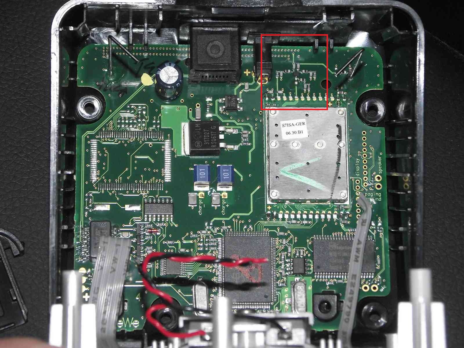

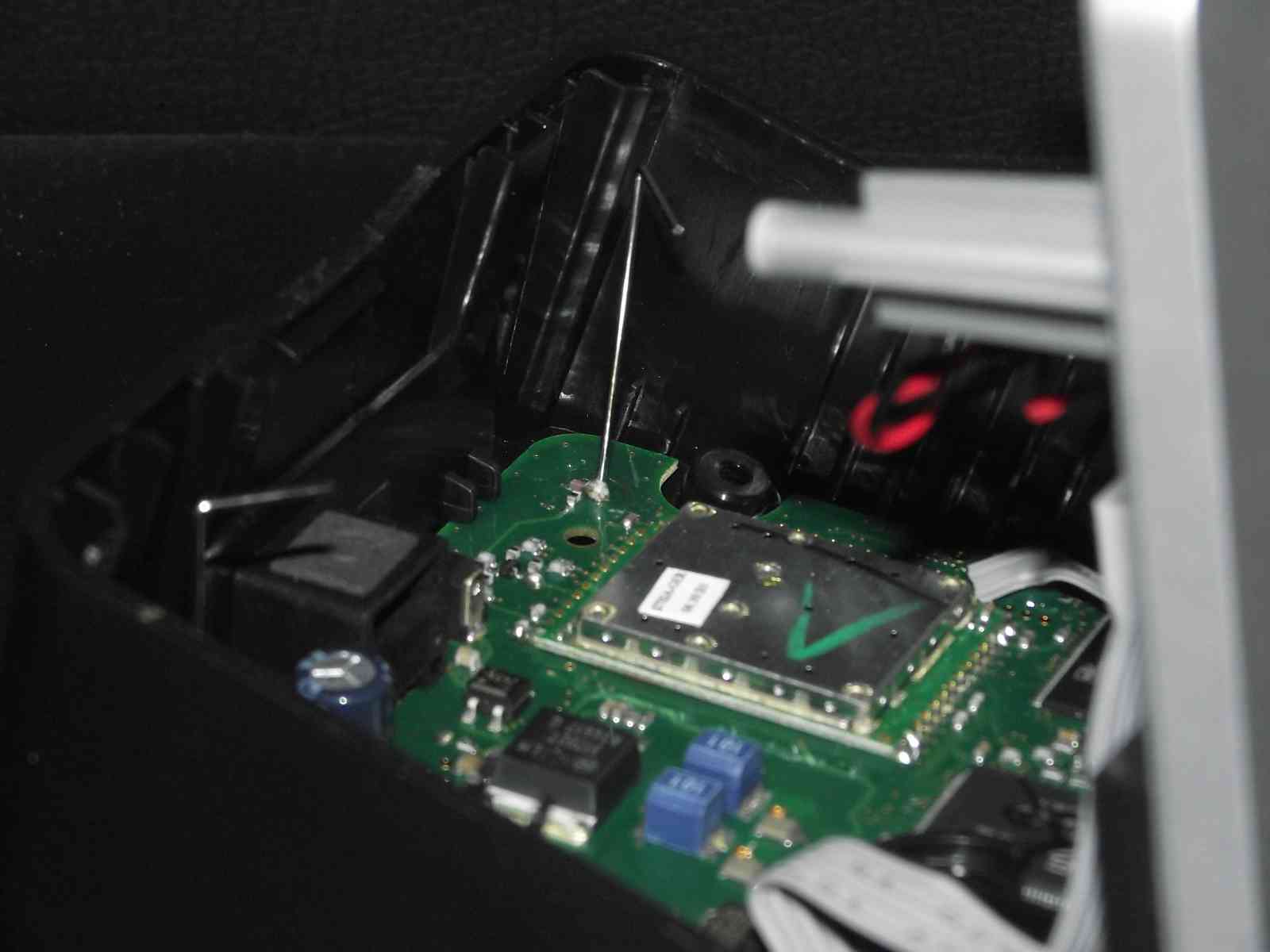

Liebes Forum, ich möchte einen Antennenanschluss an meine DECT-Basisstation bauen, um dann eine externe Antenne anzuschließen - der Empfang ist sonst sehr mies und man ist schon im Nebenraum nicht mehr zu verstehen - obwohl es mit anderen Basisstationen funktionierte. Mein Problem dabei ist, dass die Basisstation anscheinend über zwei Antennen verfügt und ich mir nicht sicher bin, wie ich damit vorgehen soll. a) Den Antennenanschluss an die eine Antenne bauen und die andere einfach abknipsen b) Den Antennenanschluss an die eine Antenne bauen und die andere einfach stehen lassen c) Irgendwas ganz Anderes. Vielen Dank im Voraus, Nico
d) das Ding einfach lassen wie es ist! Alles andere ist illegal! Inoffiziell: Eine Abknipsen und deine Buchse dranbasteln. Die andere einfach stehen lassen. Ich denke mal dass hier diversity verwendet wird. Oder noch besser: Zwei Antennen ranmachen.
Vorsicht!!! Mach mir doch bitte mal ein Detailfoto vom markierten Bereich!

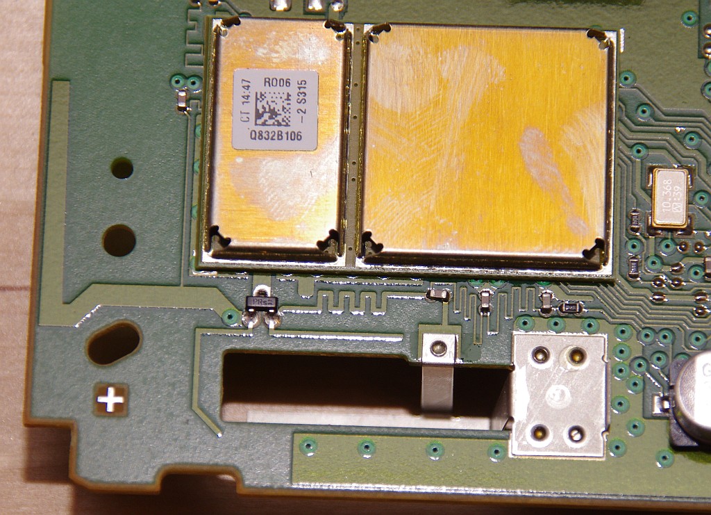

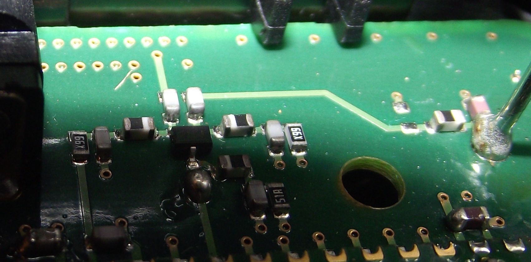

So nochmal ich. Habe mich nochmals schlau gemacht. Am meisten interessiert mich das Teil was aussieht wie ein SMD-Transistor. Siehst du da einen Aufdruck? Falls das eine PIN-Diode ist wird vermutlich wirklich eine Antennendiversity verwendet. Gib mir trotzdem mal die Vergrößerung die ich oben will, denn ich denke mal gesendet wird nur auf einer Antenne...
Bitteschön, ich hoffe, die Buchstaben kann man anständig erkennen.
Ach so, auf dem schwarzen Ding steht "PRs" drauf. Vielen Dank schonmal für die Hilfe!
Also ich gehe mal davon aus dass das wirklich über diversity funktioniert. Von dem her nur eine Antenne abhängen die andere einfach so im Urzustand belassen... Das habe ich noch gefunden: http://www.mydarc.de/dl7afb/projects/DECT-WIFI-Antennas.htm#DECT%20Basis Vielleicht hilft das ja :-)
Ich sollte mich langsam echt hier anmelden... PRs ist eine Pin-Diode von Infinion (BAR64-05 mit einer gemeinsamen Kathode) Wenn ich die Beschaltung richtig erkennen kann, ist das linke die Sendeseite. Also da die Antenne dran... Was meinen denn die anderen hier?
Warum funktioniert jetzt die Bauteilerkennung nicht? Das Datenblatt: BAR64-05 http://www.datasheetcatalog.org/datasheet/infineon/1-bar64series_2.pdf
Danke, Gollum, für deine Hilfe. Die Basisstation erkennt dann also automatisch, an welcher Antenne das bessere Signal hängt? Also die eine Antenne einfach abknibbeln und dort die Seele ranlöten und irgendwo ne Masse suchen für den Schirm. Oben aus der PIN-Diode geht der linke Ausgang zuerst auf die Platinenrückseite und kommt dann bei der zweiten Antenne (der linken Antenne) raus, der rechte Ausgang geht zu der rechten Antenne (die, die dort direkt ist). Jeweils geht von jeder Antenne (direkt oberhalb, fast noch aus der Höhe der PIN-Diode) noch eine Leitung zum Sendechip, ich denke, das ist als Feedback gedacht, welche Antenne gerade besser ist. Der Eingang der PIN-Diode (also von unten) ist auf der Sendeplatine auch etwas dicker ausgeführt, spricht also dafür, dass da die HF-Leistung über den Draht geht.
nein! Die dicke(breite) einer keitung spricht für den wellenwiderstand und nicht für die leistung!

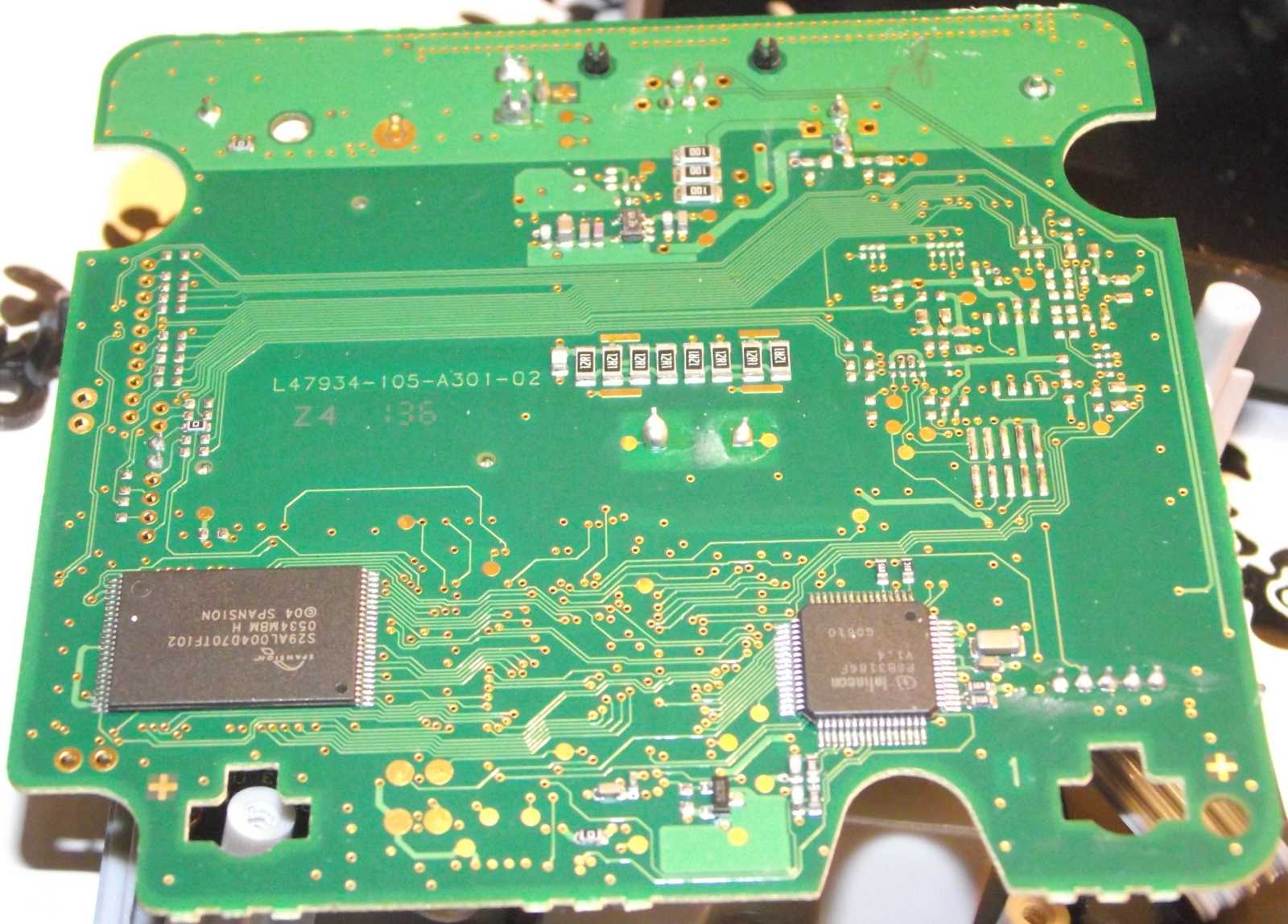

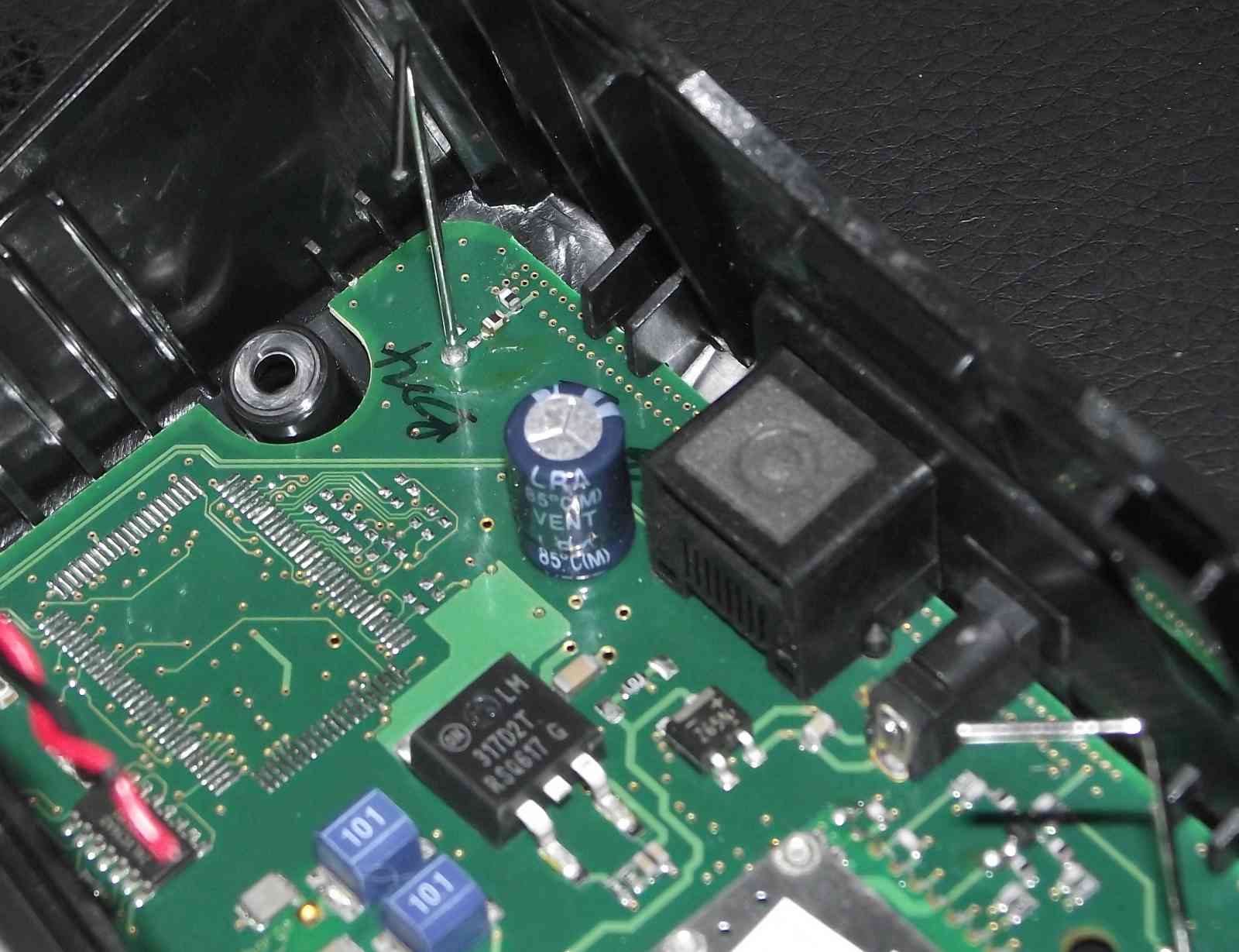

Nico Sch. schrieb: > Jeweils geht von jeder Antenne (direkt oberhalb, fast > noch aus der Höhe der PIN-Diode) noch eine Leitung zum Sendechip, ich > denke, das ist als Feedback gedacht, welche Antenne gerade besser ist. Du meinst das da? Wo geht denn die Rechte Seite genau hin? Leider verschwindet die Leiterbahn nach dem Widerstand ja in einer anderen Lage...

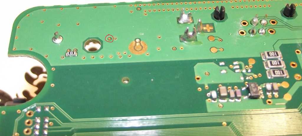

Ralle schrieb: > Du meinst das da? Richtig. Ich habe einmal die Rückseite angehängt und deine Markierung auf die Rückseite übertragen, scheint aber irgendwo in ner mittleren Layer zu liegen; wegen der Massefläche kann ich leider auch mit ner starken Lampe nicht erkennen, wo die hingeht.
Niko, hast du mal rausgefunden wo die zweite Seite hin geht? Also das rechte ich hab um das Via einen roten Kringel gemacht. Wo endet denn das?
Ralle schrieb: > Niko, hast du mal rausgefunden wo die zweite Seite hin geht? Also das > rechte ich hab um das Via einen roten Kringel gemacht. Wo endet denn > das? Misst, zu früh abgesendet. Evtl. schaust du mal mit einem Durchgangsprüfer ob das auch an den Receiver-Chip geht.
Ralle schrieb: > Evtl. schaust du mal mit einem > Durchgangsprüfer ob das auch an den Receiver-Chip geht. Ich habe leider erst am Wochenende wieder Zugriff auf mein Multimeter, habe auch nichts Vergleichbares auftreiben können. Ich mess das dann mal am Samstag durch.
Ralle schrieb: > Evtl. schaust du mal mit einem > Durchgangsprüfer ob das auch an den Receiver-Chip geht. Nein, das kommt nirgendwo an. Konnte zumindest zu keine andere Via finden, wo das hingeht.

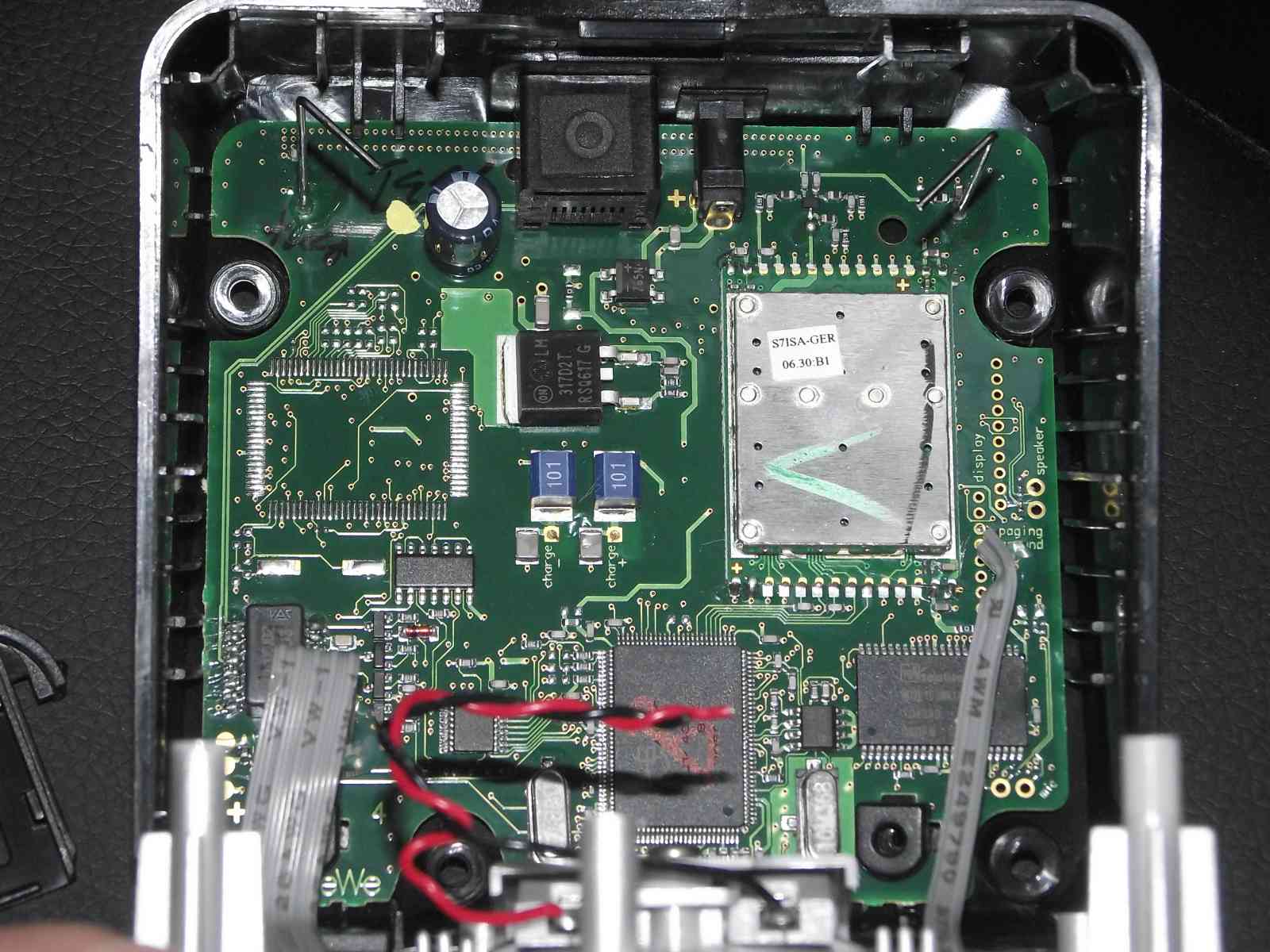

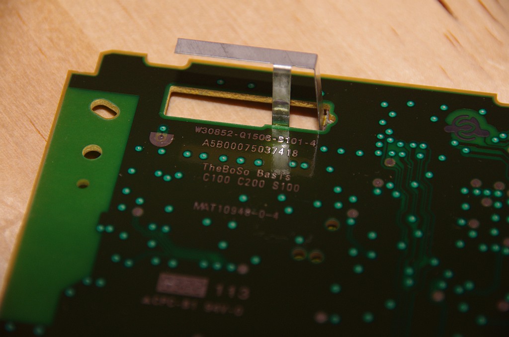

Nabend zusammen, auch wenn der Thread schon älter ist hänge ich mich mal mit meinem Problem hier dran. Ich habe hier eine ältere Siemens SL100 Basis, die eine abgesetzte Antenne bekommen soll. Nur wo anlöten? So wie mir das aussieht ist das mehr als nur ein einfaches Antennen Diversity. Ich müsste aber vorallem wissen worüber gesendet wird. Eigentlich wäre ich ja von dem dicken Blechstreifen ausgegangen, nur ist dieser offensichtlich sowohl an der HF als auch an der Masse angeschlossen. Kann jemand helfen? Danke&Gruß Sebastian
Hmmmmmm.... Bei einem DECT Telefon, welches schon im Nebenraum nicht mehr richtig geht, würde ich erstmal eher den Fehler an dem Gerät suchen. So eine miese Reichweite deutet eher auf einen Defekt hin. Da nützen externe Antennen dann auch nicht viel...
> Eigentlich wäre ich ja von dem dicken Blechstreifen ausgegangen, nur ist > dieser offensichtlich sowohl an der HF als auch an der Masse > angeschlossen. Ganz normal. Google nach Inverted-F Antenna. Bei der Frequenz ist Masse in ein paar mm Entfernung keine Masse mehr, sondern ein Schwingkreis.
Danke für Eure Hinweise! Inverted-F Antenna hat mir sehr geholfen. Um meinem Verständnis bezüglich Antennen-Diversity auf die Beine zu helfen: gesendet wird doch immer nur über eine Antenne, oder? Nur welche mag das sein? Kann ich davon ausgehen, dass das der Blechstreifen ist? Weil hier: http://www.mydarc.de/dl7afb/projects/DECT-WIFI-Antennas.htm wird der Umbau eines sehr ähnlich aufgebauten Siemens Repeaters beschrieben, die externe Antenne aber eben nicht statt dem Blechstreifen angeschlossen... Bei meinem Projekt geht es darum knapp 1km im Freifeld zu überbrücken, das klappt mit zwei Beetel 1000 bislang noch nicht ganz störungsfrei aber wir sind knapp dran.
