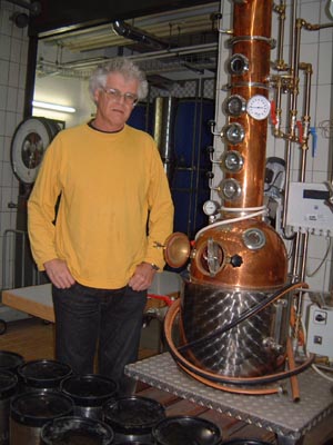

Verstärker gibts nicht nur in der E-Technik :o)
Das Rohr mit den Fenstern drinnen oben auf der "Brennblase"
ist der Verstärker.
Der macht das es knallt ;o)

ist im Prinzip recht einfach ...
schau mal da:
http://de.wikipedia.org/wiki/Brennen_%28Spirituose%29#Verst.C3.A4rkereinheit
es gibt aber nicht nur den dort genannten Glockenboden, mitunter werden
auch Siebböden verwendet, soll ein "feineres" Destillat geben so wird
gesagt.

Glockenböden waren mir schon mal untergekommen - sind ja auch nicht
schwer zu verstehen.
Aber die Funktionsweise dieses Verstärkers bleibt immer noch
schnapsnebulös...

Der Verstärker bewirkt einfach ausgedrückt das mehrfache Kondensieren
und wieder Verdampfen des Destillates wodurch eine Konzentrierung des
leichter flüchtigen Anteils bzw. des Anteils mit dem niedereren
Siedepunkt erfolgt. Ethanol und Methanol sind leichter flüchtig als
Wasser und somit werden wesentlich höhere Konzentrationen eben dieser
Stoffe erreicht.
Schlüssel dabei ist die freiwerdende Kondensationswärme des Mischdampfes
