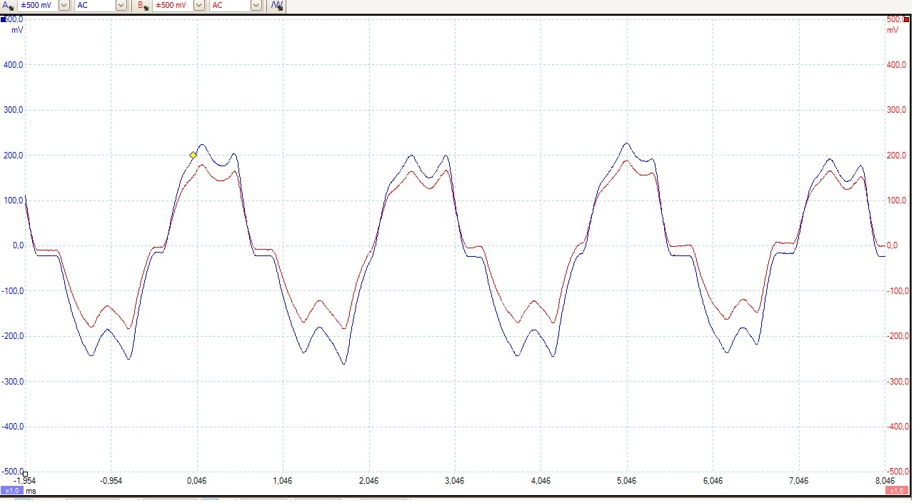

Hallöchen Wie kann ich auf einer bestehenden Print den Stromfluss durch eine Leiterbahn messen ? Es soll keine ständige Messung sein, sondern nur eine Messung z.B.: zur Fehlersuche wie ein Multimeter. Der Stromfluss ist größer als 10A. Da sollte es doch was mit einem Magnetfeldsensor geben ? Kennt da jemand ein Messgerät dafür ? Oder einen Schaltplan ? Danke Euch. hmg Mandi

Warum macht ihr's alle so umständlich mit nem Hallsensor und so? Bei 10A reicht bereits 1mOhm Leiterbahnwiderstand aus, um auf auch mit einfachen DMMs messbare Spannungen zu kommen.

Hallöchen Danke für die rege Beteiligung. >> Ob das stimmt? Über die gewünschte Genauigkeit hat Manfred nämlich noch >> nichts gesagt... Von wegen Thema Genauigkeit : Ein paar Prozent Fehler machen nichts. 10 Prozent sind zuviel. >>Bei 10A reicht bereits 1mOhm Leiterbahnwiderstand aus, um auf auch mit >> einfachen DMMs messbare Spannungen zu kommen Ja OK. Aber wie bestimme ich den Leiterbahnwiderstand ? Ist ja keine einfache gerade Leiterbahn. Der Widerstand von Kupfer ist auch auch stark von der Temperatur abhängig. hmg Mandi

Manfred Schön schrieb: > Ja OK. Aber wie bestimme ich den Leiterbahnwiderstand ? > Ist ja keine einfache gerade Leiterbahn. > Der Widerstand von Kupfer ist auch auch stark von der Temperatur > abhängig. Du suchst Dir ein gerades Stueck. Du misst die Temperatur (Zimmerthermometer an Wand) - ersatzweise schaetzen. PS: ich wuerde es trotzdem auftrennen, bei Leiterbahnen fuer I>10A ist auch nichts filigran. citb
Manfred Schön schrieb: > Ja OK. Aber wie bestimme ich den Leiterbahnwiderstand ? > Ist ja keine einfache gerade Leiterbahn. Messen. Du schiebst z.B. mit deinem Labornetzgerät als Konstanstromquelle einen bestimmten Strom, z.B. 1A durch. Dann misst du den Spannungsabfall; R=U/I Alternativ einfach mit dem DMM den Widerstand messen. > Der Widerstand von Kupfer ist auch auch stark von der Temperatur > abhängig. Scheint wohl so zu sein, ich hab mal eine relativ dünne Leiterbahn mit 1A vermessen, die Spannung ändert sich um 20%.

Hallöchen Hab mir das Teil von LEM besorgt. (http://www.lem.com/docs/manuals/KIT%204%20FHS%2040-P.pdf) Supi !!! Habe eine Vergleichsmessung mit einer Stromzange vom Cauvin Arnoux um Euro 300.-- gemacht. Blau Kurve ... Stromzange rote Kurve ... LEM-IC Gemessen wurde eine Phase eines BLDC-Motors. Man muss nur die Leiterbreite und den Abstand zum Leiter berücksichtigen. Bei sich wiederholenden Messungen also kein Problem. Und um zu prüfen ob alle 3 Phasen den gleichen Strom aufnehmen perfect geeignet. Nur auf jede Phase draufhalten - fertig :-) Danke für den Tip. hmg Mandi
