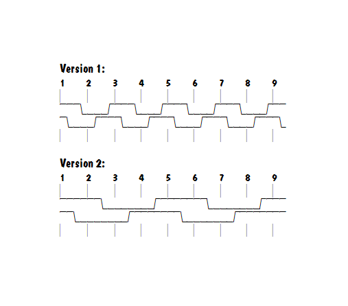

von Reinhard R. (reirawb)
Also, mir sind schon beide Versionen über den Weg gelaufen (siehe
Diagramm).
Anfangs hatte ich Teile vom Typ Version 1. Bin damals davon ausgegangen,
dass das die Norm wäre. Bis ich mal eine Baugruppe aufgebaut habe, die
nur auf jede 2. Rastung eine Stufe weiter schaltete. Drehencoder
durchgemessen und siehe da, Version 2. Waren alles preiswerte Teile von
Pollin/Reichelt.
Reinhard

... und dann gibt es noch die Drehgeber, bei denen die Rastungen genau
auf den Flanken eines der Signale liegen.
Gerald Hellinghaus schrieb:
> @Reinhard
> Du würdest also Version 1 bevorzugen?
Nöö, ist mir JwH (Jacke wie Hose).
Mir ist nur Version 1 zuerst in die Hände gefallen und die meisten
Encoder, die ich in den Fingern hatte, waren von diesem Typ. Als die neu
gekauften dann plötzlich vom Typ Version 2 waren, habe ich nur die
Auswerteroutine angepasst. Mir ist es egal, ich komme mit beiden
Versionen klar.
