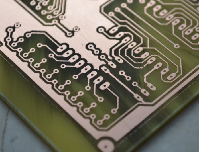

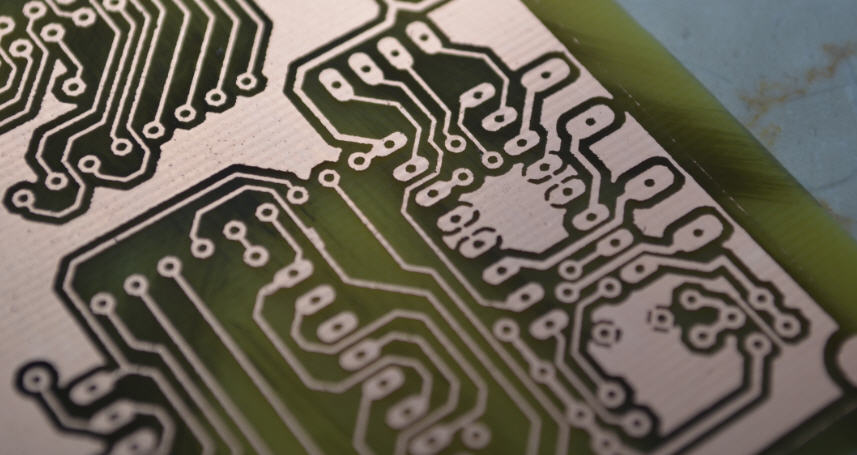

Hallo, ich habe heute mein Bestellung bekommen und wollte nicht ins Bett gehen bevor ich es noch mal versuchte. Na ja ich weiß es nicht dann was falsch war ich habe dieses Mal nicht anders gemacht als die Schale der ganze Zeit "hin und her bewegen". Ergebnise in Anhang!! Vielleichts war doch eine Fotolak Platine un deswegen hat es nicht funktioniert, naja auf alle Fälle hat geklappt! vielen Dank für eure Hilfe und Anregungen Gruß Martin

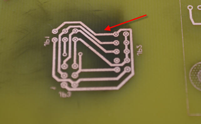

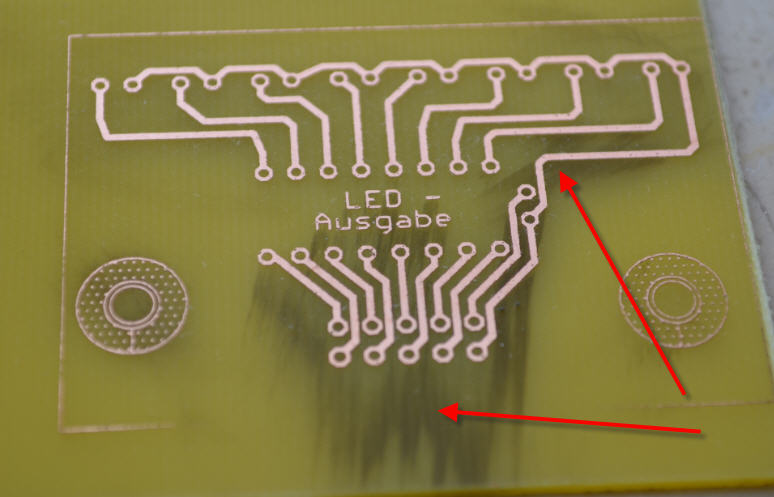

Ich hab noch eine Frage, wenn ich nach dem Ätzen die Platine mit Aceton sauber mache bleibt mir so was wie dunkel Flecken (siehe Bilder) und obwohl ich weiter Aceton druaf mache geht es nicht weg und die Platine sieht so leider nicht so schön :-( wie kann ich es weg machen?
Hallo, da ist etwas Kupfer drauf. Platine etwas länger im Ätzbad lassen. Gruß Uli
Martin schrieb: > wenn ich nach dem Ätzen die Platine mit Aceton > sauber mache bleibt mir so was wie dunkel Flecken (siehe Bilder) und > obwohl ich weiter Aceton druaf mache geht es nicht weg und die Platine > sieht so leider nicht so schön Statt Aceton kann man auch 3-fach-konzentrierten Entwickler nehmen, der ätzt nämlich auch unbelichteten Fotolack weg. Eine weitere Möglichkeit ist, die fertige Platine einfach nochmal zu belichten und dann mit normalem Entwickler den Lack wegentwickeln. Mit Spiritus geht der übrigens auch weg...
Simon K. schrieb: > Du hast anscheinend auch zu viele Layer ausgedruckt. Ok das kann schon sein, ich achte beim nächtes darauf Uhu Uhuhu schrieb: > Eine weitere Möglichkeit ist, die fertige Platine einfach nochmal zu > belichten und dann mit normalem Entwickler den Lack wegentwickeln. Ich probiere zur Zeit mit dem "Tonertransfer" Methode

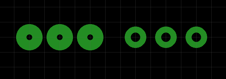

Mach auch gleich mal den Restring größer, wenn du dort noch Löcher bohrst bleibt kaum Kupfer zum löten. Wenn es nicht unbedingt nötig ist sollte der Abstand zwischen den Lötaugen viel kleiner sein. Wenn man die innere "Bohrung" im Kupfer kleiner macht lässt sich die Platine auch viel besser bohren, weil sich der Bohrer selbst zentriert. Torsten
Martin schrieb: > Ich hab noch eine Frage, wenn ich nach dem Ätzen die Platine mit Aceton > sauber mache bleibt mir so was wie dunkel Flecken (siehe Bilder) und > obwohl ich weiter Aceton druaf mache geht es nicht weg und die Platine > sieht so leider nicht so schön :-( wie kann ich es weg machen? Ulrich Radig schrieb: > da ist etwas Kupfer drauf. Platine etwas länger im Ätzbad lassen. Glaube ich nicht. Als ich mal mit der Tonertransfermethode herumprobiert hatte habe ich mich darüber nämlich auch mal geärgert. Passiert wohl wenn du mit deinem Aceton Lappen der eigentlich schon mit Toner "gesättigt" ist noch weiter über die Platine wischst.
Hallo, Thomas schrieb: > Passiert wohl > wenn du mit deinem Aceton Lappen der eigentlich schon mit Toner > "gesättigt" ist noch weiter über die Platine wischst. Das hab ich auch beobachtet. Kann da noch jemand mehr dazu sagen? Im Moment mach ichs so: Platine mit Aceton einpinseln, Lappen tränken, max. 1cm^2 abwischen, Lappen versetzen, neu Tränken, usw. Man braucht ne Menge Aceton und muss ziemlich aufpassen, dass man den Toner nicht verschmiert. Wie macht Ihr das? Beste Grüße, Alfred
Torsten Schwalm schrieb: > Mach auch gleich mal den Restring größer, wenn du dort noch Löcher > bohrst > bleibt kaum Kupfer zum löten Danke für den Tipp das habe ich bemerk! > Wenn es nicht unbedingt nötig ist sollte > der Abstand zwischen den Lötaugen viel kleiner sein. Was meinst du genau? Thomas schrieb: > wenn du mit deinem Aceton Lappen der eigentlich schon mit Toner > "gesättigt" ist noch weiter über die Platine wischst. Nein ich habe jedes Mal ein neu benutz und zwar kein Lappen sondern so ne weich Tuch.
@Martin so wie im Bild links ist günstiger als rechts. Der Abstand zwischen dem Kupfer ist ausreichend, aber du hast mehr Kupfer zum Löten.
alles klar schon kapiert! Ich habe gestern abend ein bisschen darüber gelesen, es gitbt ein Skript "drill-aid.ulp" der macht im Prizip das gleiche oder?
Drill-Aid legt einen Layer an, welcher die Bohrungen "verkleinert". Mehr Kupfer außenrum bzw. die Vergrößerung der Pins erreichst du indem du entweder manuell die Größer der Pads in den Bibliotheken änderst, oder im DRC-Check unter der Registerkarte Restring mit den Werten spielst. Torsten

Martin schrieb: > Ich hab noch eine Frage, wenn ich nach dem Ätzen die Platine mit Aceton > sauber mache bleibt mir so was wie dunkel Flecken (siehe Bilder) Ulrich Radig: > da ist etwas Kupfer drauf. Platine etwas länger im Ätzbad lassen. Simon K. schrieb: > Du hast anscheinend auch zu viele Layer ausgedruckt. Hallo, ob wohl ich die Platine länger im Ätzbad lasse und nicht viele Layer ausgedruck habe bleibt beim sauber machen das gleiche Ergebnis :-( und die Platine leider nicht so schön! geht das nicht anders? kenn jemand villeicht ein Trick damit so was nicht passiert?
Mehr Aceton auf den Lappen und dann einfach beherzt wegwischen ohne so einen Krampf: "Im Moment mach ichs so: Platine mit Aceton einpinseln, Lappen tränken, max. 1cm^2 abwischen, Lappen versetzen, neu Tränken, usw. Man braucht ne Menge Aceton und muss ziemlich aufpassen, dass man den Toner nicht verschmiert."
Alfred schrieb: > Im Moment mach ichs so: Platine mit Aceton einpinseln, Lappen tränken, > max. 1cm^2 abwischen, Lappen versetzen, neu Tränken, usw. > Man braucht ne Menge Aceton und muss ziemlich aufpassen, dass man > den Toner nicht verschmiert. > > Wie macht Ihr das? Ich nehme zum Entfernen der Fotoschicht und zum Entfernen des Toners Lack Verdünnung. Das Zeug aus dem Baumarkt taugt aber nicht so viel! Die besten Erfahrungen hab ich mit Verdünnung vom KFZ Lackierer gemacht. Das "teure" Aceton nehme ich nur zum entfetten vor dem aufbügeln des Toners.
