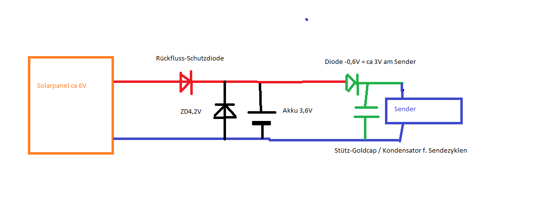

Jo, die neuen LED Lampen haben nur noch 1,2 V Akkuspannung. Aber die haben einen Spannungswandler für die LED drin, die ja so 3,2 V minimum hat. Die Solarzelle dürfte ebenfalls mehr haben. Eventuell schlachte ich einfach 2-4 Solarlampen für 99 cent. Nehme die Solarzellen raus und mache ein eigenes "Panel". Damit dann einen 5,5V Goldcap /3,6V Akkublock geladen. Ich mache mal nen Schaltplan

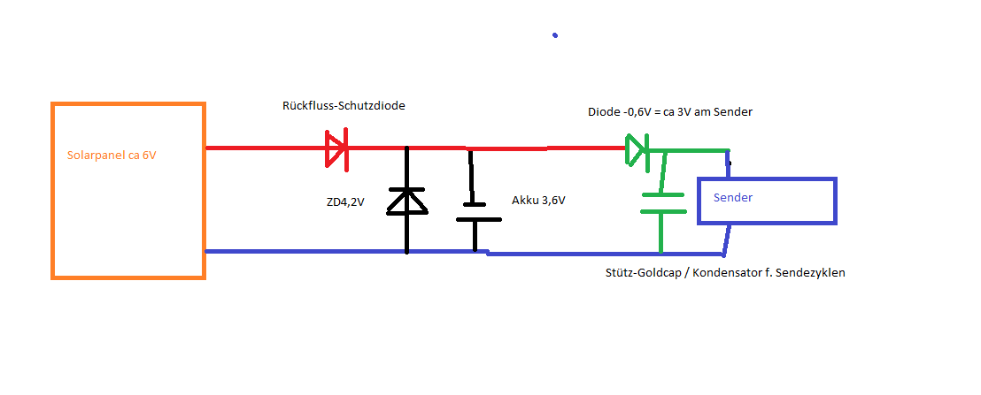

Hier mal ein Schaltplan. Mal sehen, wie viele 99 Cent Gartenlampen ich brauche, um das Panel zu machen. Evtl lohnt sich auch schon ein kleines, fertiges 6V Panel.

Batterie schaltsymbol ist verkehrt rum im plan. Plus muss natürlich oben sein.
Eventuell setze ich direkt an den Sender noch eine 3,6V Z-Diode dait die Spannung garantiert nicht höher wird.

Nimm als Akku einen Goldcap. Den kannst Du nicht überladen (ausser die Spannung ist zu hoch); Mit ner 3V-Z-Diode und einer Schutzdiode würde der Cap immer bei Sonne geladen werden (bzw bei Licht) da die Schaltung bei Ruhebetrieb ja nichts aufnimmt (nur beim Senden);
Electro schrieb: > Eventuell setze ich direkt an den Sender noch eine 3,6V Z-Diode dait die > Spannung garantiert nicht höher wird. Nimm eher eine passende (blaue) LED; die haben einen schärferen Knick. Gruss Harald
Electro schrieb: > Hier mal ein Schaltplan. Diese Rückfluss-Schutz-Angstdiode brauchst du nicht, denn ein 6V Panel wird bei 3,6V rückwärts nicht leiten können.
