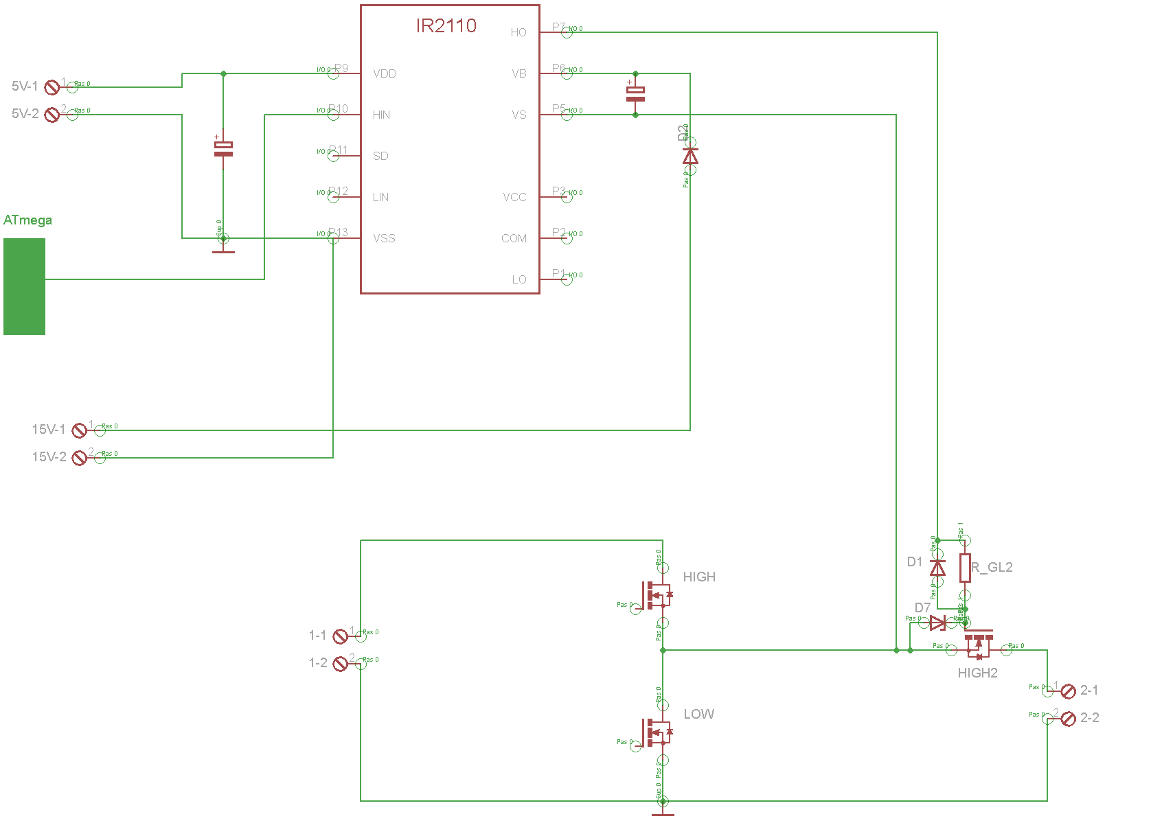

Hallo, ich möchte in meiner Schaltung einen MOSFET als Schalter benutzen. Er soll nicht durch eine PWM angesteuert werden, sondern dauerhaft. Der MOSFET soll quasi immer leiten und nur in bestimmten Fällen sperren. Zum Beispiel wenn der Strom zu groß wird. Ich messen den Strom und verarbeite den Messwert im Mikrokontroller. Ab einem bestimmten Strom soll der MOSFET dann sperren. Messung und Verarbeitung funktioniert. Aber kann ich mit den Treiber einen MOSFET dauerhaft ansteuern? Oder geht nur PWM. Vielen Dank Sven
Werde zwar aus deiner Schaltung nicht so richtig schlau, aber versuchen wir es mal... Mit dem IR2110 geht es nicht, einen highside-Mosfet dauerhaft anzusteuern (der braucht die Pegelwechsel, um mit einer bootstrap-Stufe eine höhere Spannung zu erzeugen) Am einfachsten nimmt du einen BTSxxx, den kann man direkt mit Logikpegeln ansteuern. Oder du setzt einen p-Kanal-Typ ein, mit ein oder 2 Transistoren ist die Ansteuerung dann auch gegessen. Dritte Variante wäre die Ansteuerung eines n-Kanal mit zusätzlicher Hilfsspannung. Wenn du die nicht hast, es gibt auch Treiber, die diese Spannung selbst erzeugen.
H.joachim Seifert schrieb: > Mit dem IR2110 geht es nicht, einen highside-Mosfet dauerhaft > anzusteuern Doch, es geht, wenn die VB gegen VS potentialfrei extern angelegt wird. EDIT: Wie man unschwer erkennen kann, leitet der Mosfet HIGH2 über seine Bulk-Diode dauernd (Annahme hier: Am Pin 1-1 liegt eine Positive Spannung an und soll irgendwie am Pin 2-1 herauskommen). Oder liegt am 2-1 auch eine externe Spannung an? Wie auch immmer: derzeit sind die Pins 1-1 und 2-1 funktionell austauschbar.
Danke erstmal für die schnelle Antwort. Die Schaltung ist nicht vollständig, habe sie nur auf das wesentliche begrenzt, da es mir nur um den hinteren MOSFET geht. Ist eigentlich ein Hoch-Tiefsetzsteller. Also Hilfsspannungen habe ich genügend, das wäre kein Problem. Kannst du mir vlt. mal aufzeichnen wie du die dritte Variante meinst? Noch zur Ergänzung, über den Mosfet fließen 100V und 20A! @Lothar: Das ist richtig in die eine Richtung Klemme 1 nach 2 ist der MOSFET immer leitend. Mir geht es um die entgegengesetzte Richtung. An Klemme 2 wird eine Batterie angeschlossen. Will damit den Entladestrom überwachen. Gruß Sven
Sven A. schrieb: > über den Mosfet fließen 100V und 20A! Das fließen 100Volt? :-o > Kannst du mir vlt. mal aufzeichnen wie du die dritte Variante meinst? Das ist, was ich geschrieben hatte: versorg den "oberen" Treiber mit einer potentialgetrennten Spannung an VB und VS.

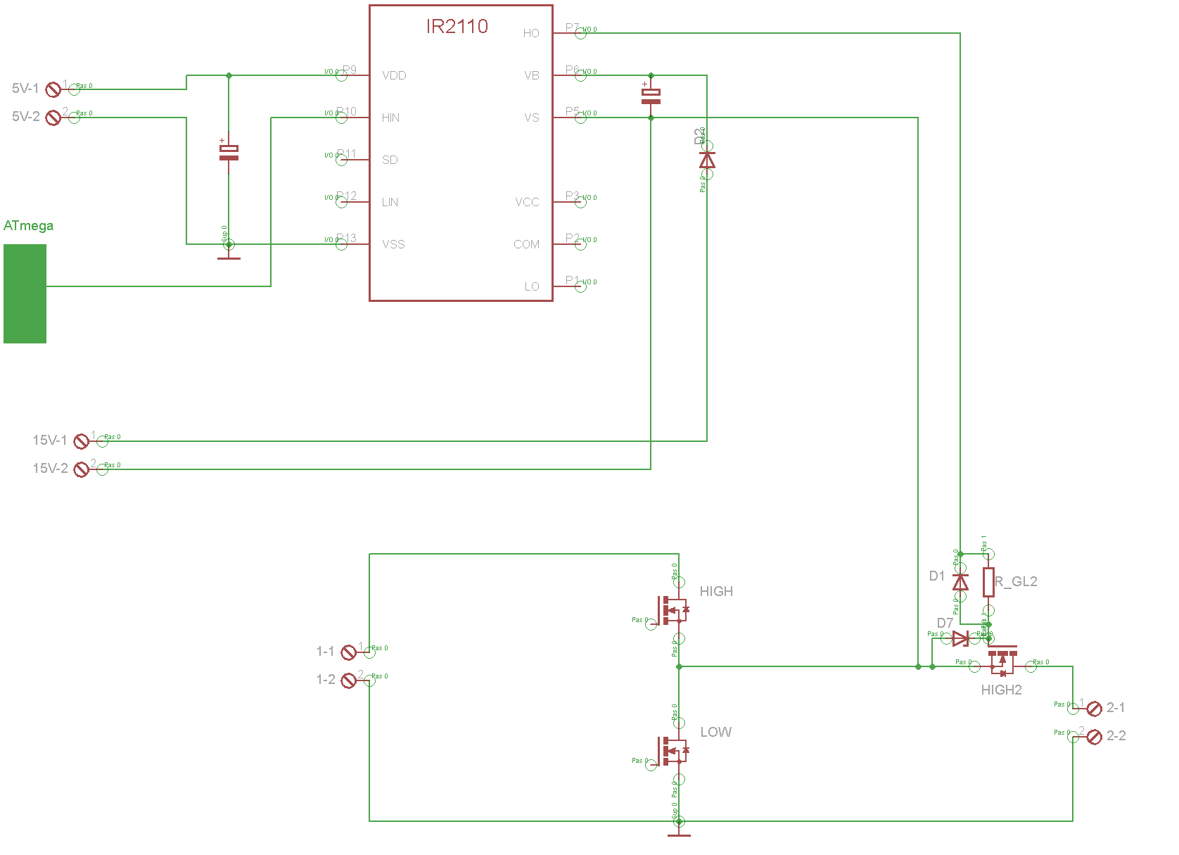

ich weiß, dass Spannungen nicht fließen. Habe mich blöd ausgedrückt. Muss es also so anschließen wie in diesem Schaltplan?
Sven A. schrieb: > Muss es also so anschließen wie in diesem Schaltplan? Kommt darauf an, ob du auch "ganz" ausschalten willst, oder mit dem FET nur seine Body-Diode überbrücken möchtest.
Ich möchte ganz ausschalten. In die eine Richtung (Spannung an Klemme 1 und Last an Klemme 2) geht es nicht, das ist mir klar, wegen der body diode. Aber in die andere richtung (Spannung an Klemme 2 und Last an Klemme 1) muss ich abschalten können.
Die Z-Diode kannst du dir sparen. Die maximale Vgs ergibt sich aus 15V-1 - Ud - 15V-2

Hallo nochmal, ich habe es jetzt mal aufgebaut. Es funktioniert leider nicht, egal welche meiner beiden Varianten ich versuche, es geht nicht. Hat noch jemand eine Idee dazu? Ich suche nach möglichkeit eine Lösung wo ich den IR2110 verwenden kann. Danke und Gruß Sven
Wenn du unbedingt den IR2110 verwenden möchtest, kannst du ihn getaktet als reine Ladungspumpe missbrauchen und die Highside Gate-Spannung abgreifen. Diese über Diode und Cap gleichgerichtet dient dann zum Einschalten. Zum Ausschalten musst du das Gate dann über einen externen MosFet o.ä. runter ziehen. Nicht schön, aber machbar und der IR2110 wäre verbaut... (wozu auch immer) Schöner gehts mit P-MOS oder aber wie schon erwähnt Photovoltaik SSR Treiber. Joe
Joe schrieb: > Wenn du unbedingt den IR2110 verwenden möchtest, kannst du ihn getaktet > als reine Ladungspumpe missbrauchen und die Highside Gate-Spannung > abgreifen. Diese über Diode und Cap gleichgerichtet dient dann zum > Einschalten. Zum Ausschalten musst du das Gate dann über einen externen > MosFet o.ä. runter ziehen. > Nicht schön, aber machbar und der IR2110 wäre verbaut... (wozu auch > immer) > > Schöner gehts mit P-MOS oder aber wie schon erwähnt Photovoltaik SSR > Treiber. PMOS ist bei gleichem Rdson aber eine ganze Ecke größer, was bei Deinen Anforderungen nicht ganz unerheblich ist. Spendiere doch eine Ladungspumpe, die Deine Drainspannung verdoppelt (entweder fix und fertig wie TC1240 oder mit Dioden, Cs und µC-Takt selber aufgebaut). Über einen kleinen Extra-Transistor kannst Du dann das Gate zuverlässig runterziehen. Joes Vorschlag läuft ja auf das Gleiche hinaus. Max
