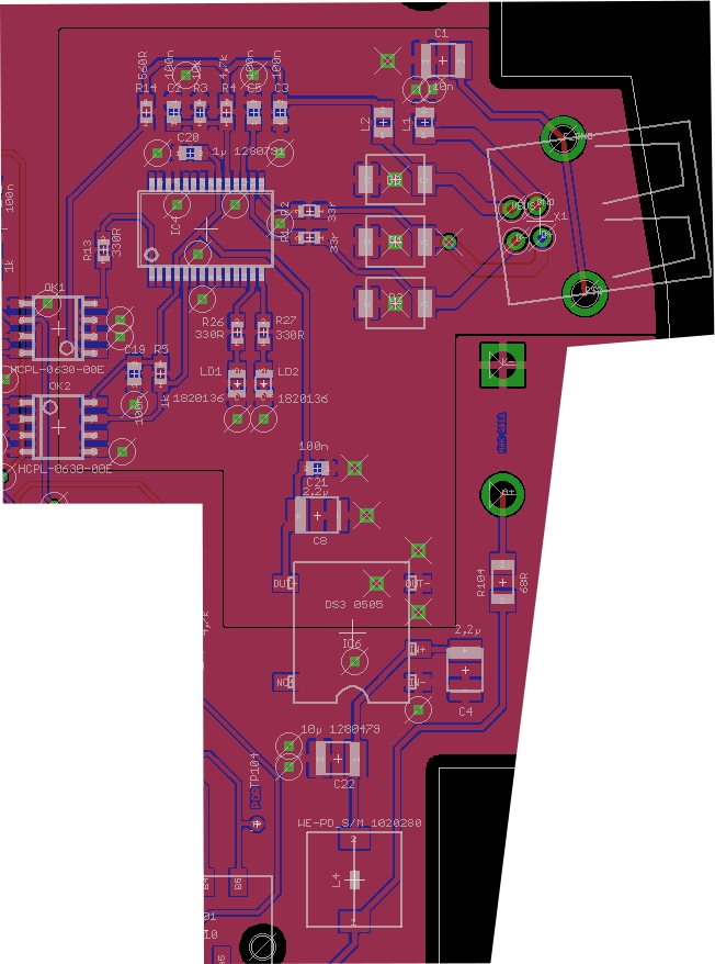

Hallo Ich sehe keine Transildioden daher vorsicht bei ESD und so weiter. Des weiteren bist du bei der konstelation von guten USB-Kabeln abhängig. Habe deshalb bei mir mit DC-DC Wandler eine eigene Fläche erzeugt.

PS. Die gepostete Schaltung hat den EMV-Test Indutrinorm Bestanden !

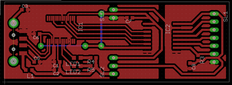

Hier ist das Board. Ich wollte es einseitig probieren. Ist eine ganz schöne Knobelei gewesen. Ist zwar nicht das Platinen-Forum, aber kann mal wer drüber schauen? Die 3V3 Leitung das ist die, die zweimal per Durchbruch weitergeführt wird. Geht da kreuz und quer, aber ich hab keine bessere Lösung gefunden. Die 0603 Bauteile könnte ich auch auf 0805 ändern falls das empfehlenswert ist.
Ich kann hier nicht editieren. Hoffentlich ist mein zerrissener Halbsatz verständlich. :)

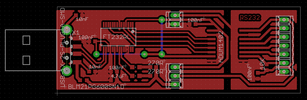

Sieht schon ganz gut aus. Bitte noch einmal mit eingeblendeten Bauteilen und Werten. Dann kann ich genaueres sagen. PS. Ich binn Layouter in ner Sicherheitsfirma und kein Anfänger.
Danke, danke... Hier ist es mit den Bauteilen und Werten. Der ADUM hatte einen eigenen Layer den ich jetzt vergessen hatte einzublenden. Da ist aber jede Menge Platz zum löten würde ich sagen. Wie groß sollte ich die LEDs eigentlich wählen, damit man sie noch gut von Hand zu löten kann? Ich schätze mal die sind sehr temperaturempfindlich als SMDs.
Empfindlich ist relativ. Aber 0805 Läst sich noch gut Löten. Natürlich mit 330R davor. PS.: Zur konfig gibts noch "MProg 3.5 Release" Damit kann man ne Menge anstellen.
