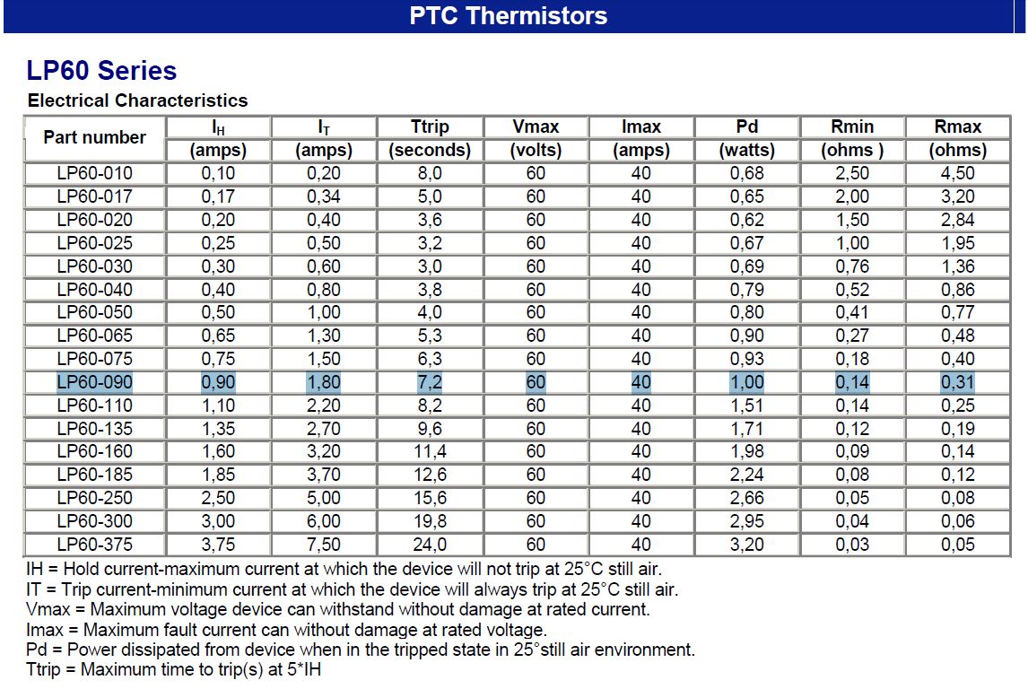

hab hier einen Stellmotor für ein Kofferaumschloss mal aufgeknackt, weil
er nur noch in eine Richtung gestellt hat.
Nun kam zum eigentlichen DC-Motor ein PTC (LP 60 090) in Reihe zum
Vorschein. Die ZV gibt auf die beiden Anschlussleitungen 0V und 12 V
bzw.  12V und 0V.
Kann es nun sein, dass durch einen defekten PTC die Fehlfuntkion
auftritt?
Wie teste ich denn am besten ob der PTC noch funktioniert?
Er erhöht doch seinen Widerstand bei Erwärmung, richtig?
PS: Der DC-Motor hat im Leerlauf eine Stromaufnahme von 80mA.
Danke
Bei 25 Grad darf RMax aus dem Datenblatt nicht überschritten werden.
> auftritt?
Halte ich für unwahrscheinlich. Wahrscheinlich ist irgendwo ein
Endschalter oder eine Diode am Endschalter defekt. (Der Endschalter darf
ja schließlich nur in eine Richtung abschalten).
Gruß Anja
