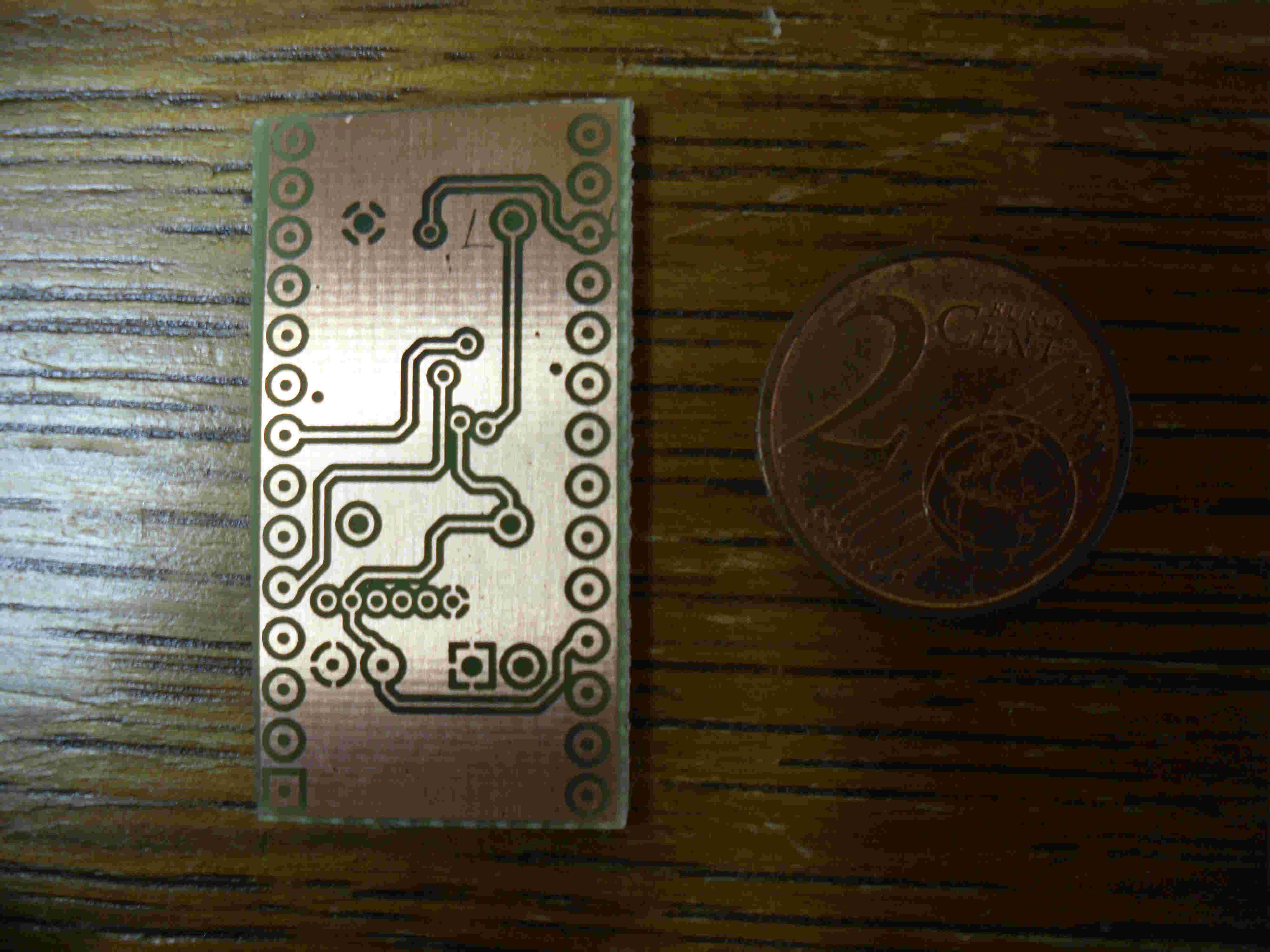

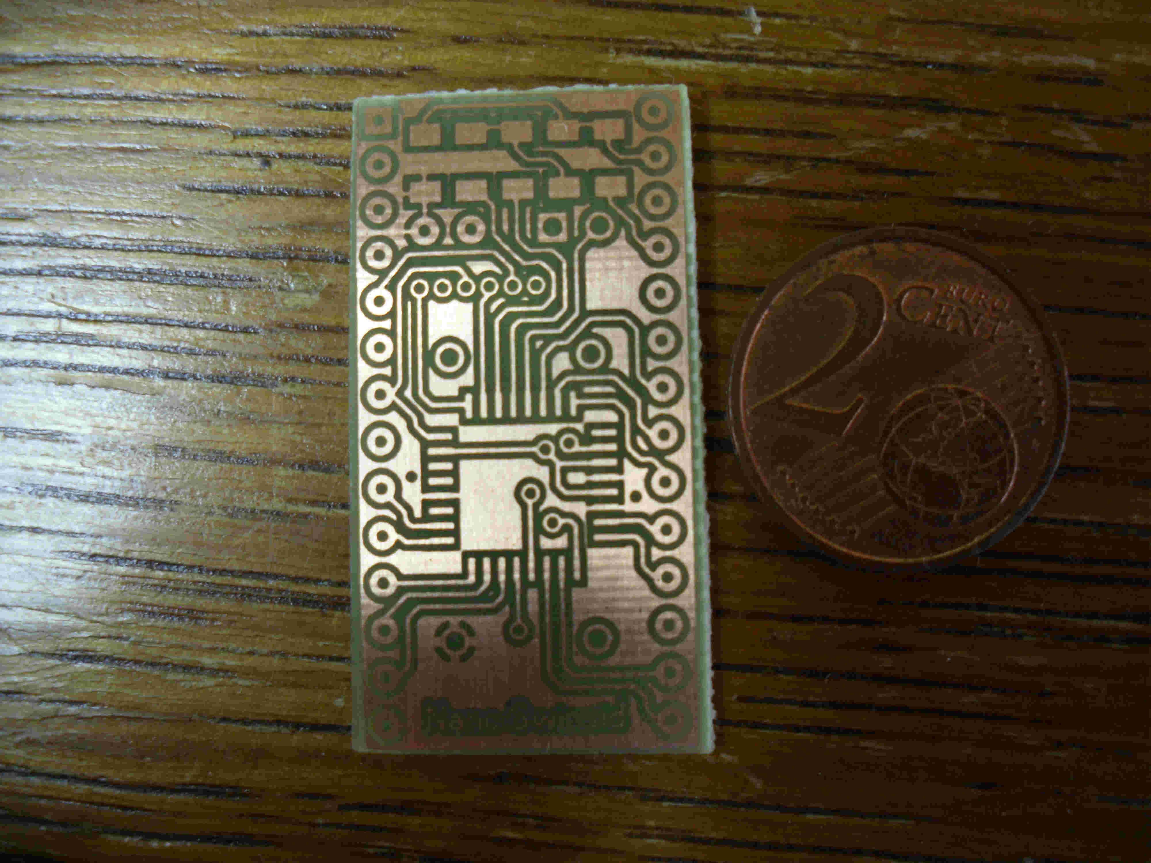

Hallo Gemeinde, nun wollte ich ebenfalls eine eigene Platine herstellen und habe mich in letzter Zeit viel mit der damit beschäftigt. Nach dem ich sämtliche Beiträge hier im Forum durchforstet habe, ist mir aufgefallen dass es doch ein großes und vor allem teures Thema ist. Ich selbst musste einige Sachen probieren, bis eine saubere Platine entstand. Daher habe ich meine Erfahrungen gesammelt und in einem Kleine Videobeitrag zusammengefasst. Leider sind auf YouTube nur 15min zugelassen, daher musste ich einige Details weglassen, von denen ich jedoch denke dass diese auch so nachvollziehbar sind. Mit diesem Beitrag hoffe ich den Einstig in dieses Thema zu erleichtern. Vielen Dank! http://www.youtube.com/watch?v=3XD4Hd4AlMw

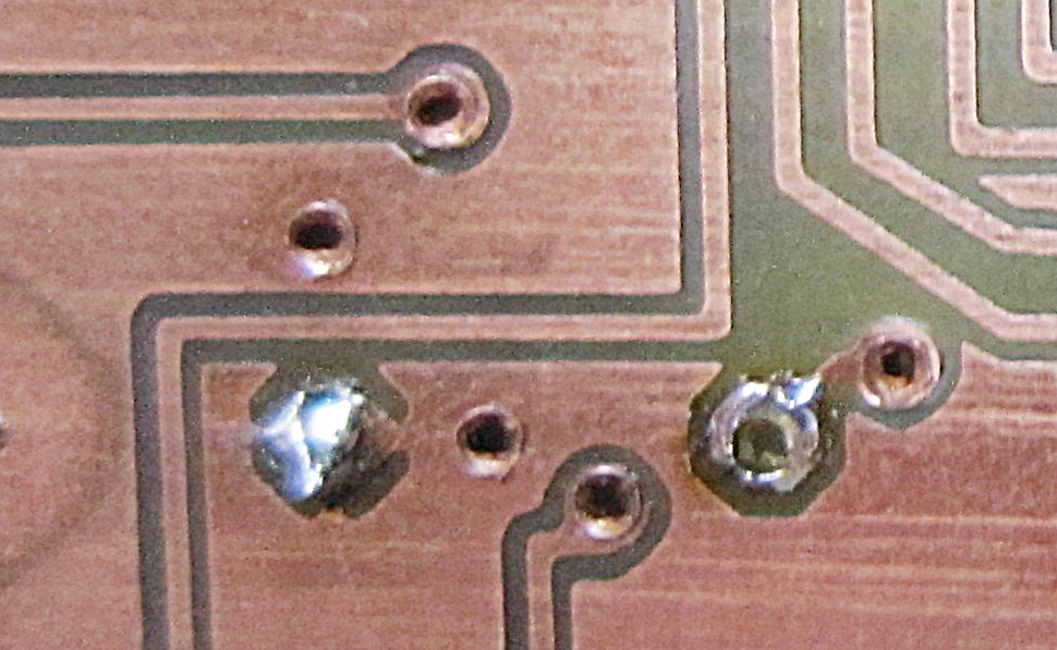

Hast mich gerade überzeugt mal Doppelseitig auszuprobieren. Aber wie hast du die Platine dort Durchkontaktiert? Nur mit einem Körner, oder wurde das Bohren im Video rausgeschnitten? Wenn du in eagle eine Massefläche anlegst sollte das Ätzen auch etwas schneller gehen. Wie das geht wird zum Bsp hier erklärt: http://www.projektlabor.tu-berlin.de/menue/onlinekurs/platinenlayout/videotutorial_eagle-board/
Er sagt im Video, dass die Platine fertig gebohrt ist. Irgendwie habe ich kein vertrauen in diese Nieten bezüglich eines einwandfreien Kontakts :-(. Ich glaube das ist unbegründet. Hat jemand dazu erfahrungen? Was ich immer mache ist einen Draht einlöten und dann verschleifen. Ist aber ein bisschen mehr aufwand als eine Niete einzuschlagen. Grüße Johannes

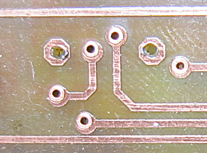

Nein nein, bekriegen wollen wir uns nicht :) Wie auch im Video schon erwähnt, ist das eine Möglichkeit eine Platine herzustellen. Ein Chemiker würde es wahrscheinlich anders machen und ein Schlosser wiederum mit einer Fräse. Mir war es einfach wichtig mit geringem Aufwand und minimalen Kosten ein gutes Ergebnis zu erzielen. Anbei nun die versprochenen Makroaufnahmen, ich hoffe es ist alles gut zu sehen. Es sind wie gesagt 0,6 mm Nieten bei denen die Körnernummer sicher funktioniert. Habe mir jetzt noch 1 mm bestellt, da in die 06er keine Pinne der Bauteile durchgehen. So habe ich bis her immer IC´s, Elkos, usw. auf der Topseite des Layouts abgedeckt damit diese nicht geroutet werden. Übrigens ein großes Lob auch das ganze Forum. Hier konnte ich mir schon einiges an Wissen rauspicken.
