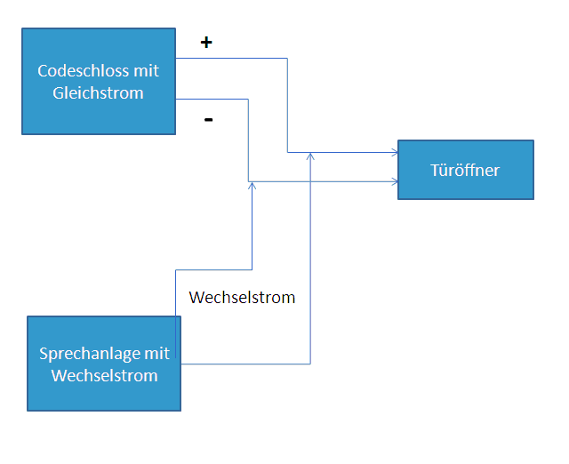

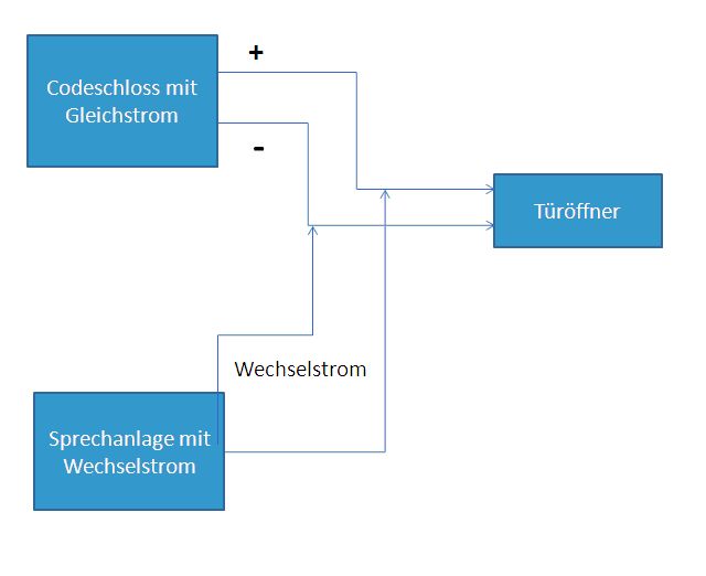

Hallo Liebe Forumsmitglieder, habe eine gewaltiges Problem beim anschliessen eines Codschlosses an eine Türöffner!!!! Das Codeschloss liefert Gleichstrom zum Türöffner, meine Sprechanlage Wechselstrom zum Türöffner. Gibt es hier eine Diode oder ähnliches die ich dazwischenhängen kann, dass wenn ich mir der Sprechanlage den Türöffner betätige nicht der Strom richtung Codeschloss fliest (oder auch andersherum vom Codeschloss zur Sprechanlage) und mir hier die Teile beschädigt? Bin leider im Elektronik Bereich eine totale Niete und hoffe ihr könnt mir hier helfen oder tipps geben. Besten DANK im voraus füe eure Antworten.
Mit einer Diode geht es nicht. Wird denn das gerät überhaupt beschädigt? Wenn ja, dann ein Relais dazwischen schalten. Codeschloss schaltet Relais, Relais schaltet Wechselspannung vom Klingeltrafo. Axel
Was will der Türöffner denn überhaupt haben? Das wäre auch mal Interessant zu wissen. Denn es gibt sowohl Gleich- als auch Wechselstromöffner.
Hallo Axel, ob das Teil beschädigt wird kann ich leider nicht sagen, aber ich denke mal das es bestimmt nicht gut ist wenn da wo der Strom rauskommt zum schalten auch eine Spannung anliegt. Grüße Chris2468
Hallo Elko, Türöffner geht mit Wechselspannung (hier hört man ihn summen wenn ich z.B den Türöffner der Sprechanlage betätige damit der draussen weis er kann die Tür öffnen)und auch mit Gleichstrom z.B. für das Codeschloß, hier muß er nicht summen da ich ja, vorausgesetztden richtigen Code eingegeben habe,weis das die Tür zum öffnen ist. Grüße Chris2468

Chris2468 schrieb: > Hilfreiche Antwort -Nimm mehr Drähte. -Achte auf die böse Abschaltspannung des Türsummers -Bedingt durch Spannungsabfall unterwegs wird die 2-Draht-Lösung ohne reichlich Erfahrung kaum glücklich machen. Goto 08:49 -lies http://www.elektronik-kompendium.de/sites/grd/index.htm
ja, nimm ein kleines Relais, und hänge es an den Ausgang deines
Codeschlosses dran.
Dieses Relais ist parallel zum Schaltkontakt der Sprechanlage
geschaltet, welche die Wechselspannung zur Verfügung stellt und den
Türöffner "antreibt".
Da die Schalt-Leistung des Relais nicht sehr groß sein muß, kannst du im
Grunde fast das kleinste Relais nehmen, was du noch mit deinem
Codeschloss spannungsmäßig ansteuern kannst. Die Teile sind dann maximal
Zuckerwürfel-groß und kosten 1-3 EUR

Wegstaben Verbuchsler schrieb: > ja, nimm ein kleines Relais, und hänge es an den Ausgang deines > Codeschlosses dran. > > Dieses Relais ist parallel zum Schaltkontakt der Sprechanlage > geschaltet, welche die Wechselspannung zur Verfügung stellt und den > Türöffner "antreibt". > > Da die Schalt-Leistung des Relais nicht sehr groß sein muß, kannst du im > Grunde fast das kleinste Relais nehmen, was du noch mit deinem > Codeschloss spannungsmäßig ansteuern kannst. Die Teile sind dann maximal > Zuckerwürfel-groß und kosten 1-3 EUR Täusch Dich da nicht. So ein Türöffner kann schon mal 1A ziehen. Ich würde da schon ein Standardrelais mit den Abmessungen ca. 10x15x20mm nehmen, auch wenn das dann etwas überdimensioniert ist. Solche Relais bekommt man bei Pollin ab ca. 1 EUR. Gruss Harald
Hallo Wegstaben Verbuchsler, mit der Aussage kann ich was anfangen, bin selber leider nicht darauf gekommen....... Werde über den Ausgang des Codschlosses ein Relais anschliessen und damit über die Ansteuerung der Sprechanlage den Türöffner schalten. Somit wird er immer mit Wechselstrom betrieben und summt auch schön. VIELEN DANK In einem Forum gibt es halt auch nette Menschen die einen helfen....... Grüße Chris2468
chris2468 schrieb: > werde über den Ausgang des Codschlosses ein Relais anschliessen aber vergiss die Freilaufdiode nicht.

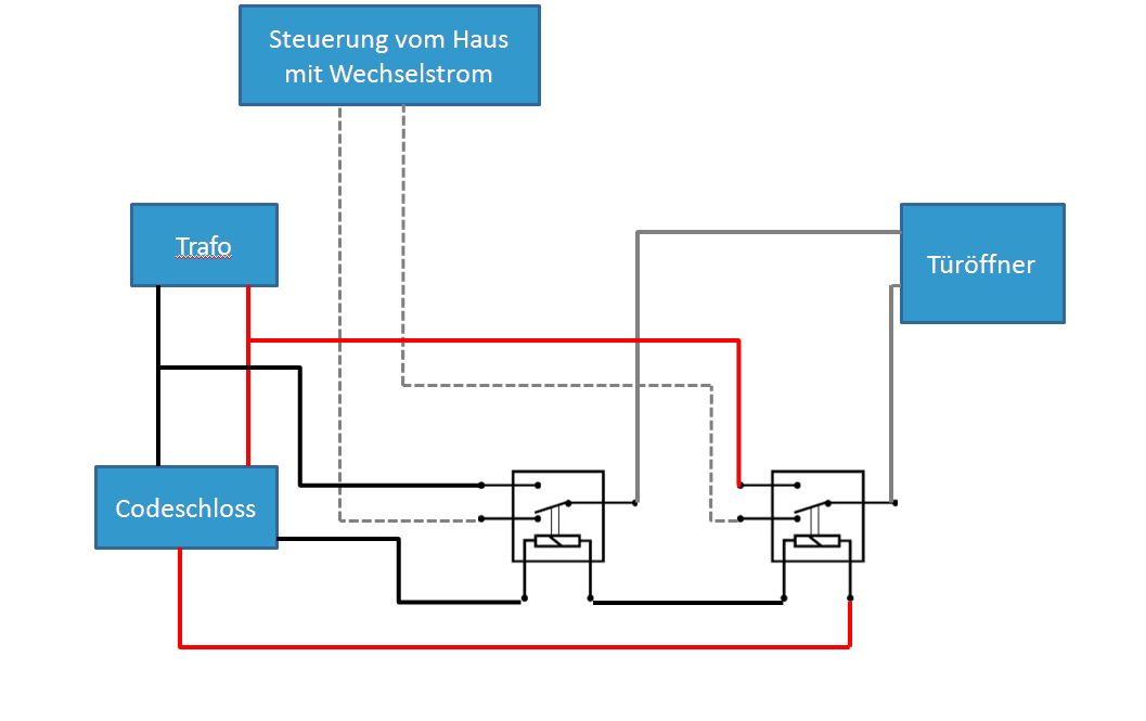

Habe gestern Abend die Sprechanlage an meinem Gartenpfosten ausgebaut und dabei festgetsellt das ich keine Leitung mehr freihabe sind alle belegt, also kann ich nicht so wie gedacht mit einem Relais das Schaltsignal nach innen zur Steuerung verlegen. Stehe wieder vor dem gleichen Problem. Wäre von euch einer so nett und würde mir einen Schaltplan anhängen wie ihr das Problem lösen würdet???? Habe am Gartenpfosten + und - anliegen, die ansteuerung für den Türöffner von der Sprechanlage ist mit Wechselstrom und kommt vom Haus. Wollte jetzt das Codeschloss welches den Türöffner mit Gleichstrom steuert einfach draufklemmen, allerdings befürchte ich das es hier einen kurzschluss geben könnte. Wenn ich die Ansteuerung des Codschlosses über ein Relais machen würde, dann müsste ich + an den Türöffner legen und über das Relais die - Leitung schalten. Dies würde auch gehen, allerdings habe ich bedenken das wenn ich über die Sprechanlage den Türöffner betätige, hier einen Kurzschluss bekomme. Im 1. Beitrag hängt eine Skizze an. Grüße Chris2468
Hi Nun, das sind ja ausreichende Beschreibungen: habe + und - und Sprechanlage und Türöffner.... Jetzt weiß jeder : da liegen 8 Drähte.. oder doch nur 2 oder vielleicht 4. Du hast dich beschwert, das es hier Leute gibt, die nicht sehr hilfreich sind. Ähhh, sorry ich hatte das Gefühl, du warst mit der Info zum Relais voll zufrieden und hast auch verstanden, wie es gemacht werden muss. Ich würd da folgendes vorschlagen, du versorgst dein Codeschloss aus der Versorung für die Sprechanlage. Einen Draht brauchst du nun zum Haus von dem Codeschloss für's Relais, weil ich das nicht unbedingt draußen setzen würde. Im Haus legst du den Taster für den Türöffner und den Relaiskontakt parallel. Wenn dir eine Leitung fehlt tja, dann muss schon mehr Info kommen ber das Gesamtsystem. aber dran denken, es gibt Menschen, die jetzt schon scharf drauf sind, Geheimnisse zu erfahren... Gruß oldmax
@Chris2468 deine initiale Skizze ist nicht vollständig hilfreich. Mach noch mal eine neue Zeichnung, und schreib dabei wo welche Komponente ist (Gartentor, Haus, .. und mit wievielen Leitungen die einzelnen Dinge miteinander verknüpft sind
Hallo zusammen, ich glaube jetzt habe ich einen Schaltplan der funktioniert. So fliest der Strom jeweils nur in eine Richtung ohne das ich durch Kurzschluss die Sprechanlage oder das Codeschloss beschädige. (hoffe ich zumindest)
